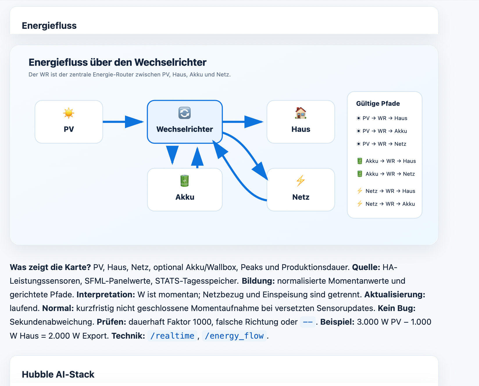

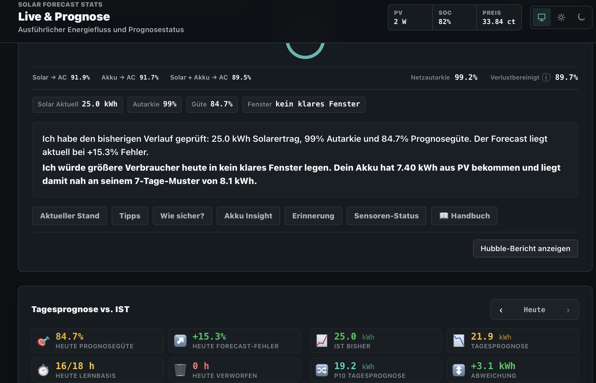

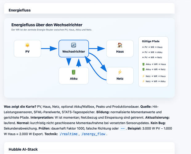

Ich schreibe gerade bessere Beschreibungen für die Funktionen und welche Sensoren dafür benötigt werden..
Ich denke mal das ist ein Guter Anfang und das können wir dann alle gemeinsam verbessern… ?

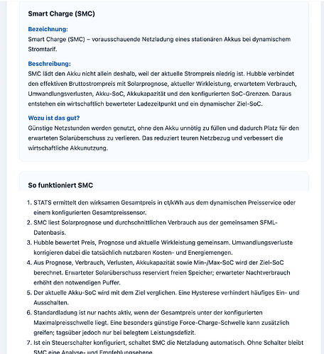

Sieht doch mal gut aus. @Kaysen899 stimmte ich auch voll zu. Ich bin hier nur am Lesen und manchmal wird es kompliziert. :winking_face_with_tongue::winking_face_with_tongue::grinning_face::grinning_face:
Das verstehe ich zu 100% - leider kommen dabei Features auch viel zu kurz. Ich bekomme ja Rückmeldung aus der ganzen Welt und das am meisten gefeierte Feature sind SMC und S-Plus. Würde ich hier fragen, würden nur die wenigsten verstehen was es ist und warum es aktuell (User-Auswertung) das Killer-Feature ist. S-Plus hingegen ist bei vielen das am meisten genutzte Feature um den Eigenverbrauch zu maximieren, E-Autos zu laden, Heizstäbe zu starten,..
Daher schreibe ich das Handbuch gerade komplett um, mit tieferen Erklärungen, so kann man immer erst einmal darauf verweisen.. das sollte es einfacher machen zu verstehen wie es funktioniert, was wirklich ein BUG ist, welche Sensoren für welche Funktionen benötigt werden… z.B. SMC:
Smart Charge (SMC)
Bezeichnung:
Smart Charge (SMC) – vorausschauende Netzladung eines stationären Akkus bei dynamischem Stromtarif.
Beschreibung:
SMC lädt den Akku nicht allein deshalb, weil der aktuelle Strompreis niedrig ist. Hubble verbindet den effektiven Bruttostrompreis mit Solarprognose, aktueller Wirkleistung, erwartetem Verbrauch, Umwandlungsverlusten, Akku-SoC, Akkukapazität und den konfigurierten SoC-Grenzen. Daraus entstehen ein wirtschaftlich bewerteter Ladezeitpunkt und ein dynamischer Ziel-SoC.
Wozu ist das gut?
Günstige Netzstunden werden genutzt, ohne den Akku unnötig zu füllen und dadurch Platz für den erwarteten Solarüberschuss zu verlieren. Das reduziert teuren Netzbezug und verbessert die wirtschaftliche Akkunutzung.
So funktioniert SMC
  1. STATS ermittelt den wirksamen Gesamtpreis in ct/kWh aus dem dynamischen Preisservice oder einem konfigurierten Gesamtpreissensor.
  2. SMC liest Solarprognose und durchschnittlichen Verbrauch aus der gemeinsamen SFML-Datenbasis.
  3. Hubble bewertet Preis, Prognose und aktuelle Wirkleistung gemeinsam. Umwandlungsverluste korrigieren dabei die tatsächlich nutzbaren Kosten- und Energiemengen.
  4. Aus Prognose, Verbrauch, Verlusten, Akkukapazität sowie Min-/Max-SoC wird der Ziel-SoC berechnet. Erwarteter Solarüberschuss reserviert freien Speicher; erwarteter Nachtverbrauch erhöht den notwendigen Puffer.
  5. Der aktuelle Akku-SoC wird mit dem Ziel verglichen. Eine Hysterese verhindert häufiges Ein- und Ausschalten.
  6. Standardladung ist nur nachts aktiv, wenn der Gesamtpreis unter der konfigurierten Maximalpreisschwelle liegt. Eine besonders günstige Force-Charge-Schwelle kann zusätzlich greifen; tagsüber jedoch nur bei belegtem Leistungsdefizit.
  7. Ist ein Steuerschalter konfiguriert, schaltet SMC die Netzladung automatisch. Ohne Schalter bleibt SMC eine Analyse- und Empfehlungsebene.
Hubble und Verluste: Hubble bewertet den aktuellen SMC-Zustand und bezieht Bruttostrompreis, Prognose, Wirkleistung sowie Speicher- und Umwandlungsverluste direkt in Ladeentscheidung und Ersparnisbewertung ein. SMC setzt die daraus abgeleitete Entscheidung über den konfigurierten Netzlade-Schalter um.
Benötigte Sensoren und Daten
Sensor oder Wert Status Anforderung Aufgabe Wenn er fehlt
Akku-SoC funktional erforderlich Sensor, numerisch 0–100 % Start-/Stoppentscheidung und Zielvergleich Automatische Ladung wird aus Sicherheitsgründen blockiert
Netzlade-Schalter für automatische Steuerung erforderlich switch-Entity des Akkus/Wechselrichters Schaltet die Netzladung ein oder aus Nur Analyse und Empfehlung, keine Schaltaktion
Gesamtstrompreis erforderliche Datenquelle GPM-Dynamikpreis oder Gesamtpreissensor; effektiv ct/kWh Vergleich mit Maximal- und Force-Charge-Schwelle Keine belastbare Preisentscheidung
Solarprognose erforderliche SFML-Datenbasis heutige/morgige Prognose in kWh Reserviert Platz für erwarteten Solarüberschuss Ziel-SoC fällt konservativ bis zum Max-SoC zurück
Hausverbrauch für Tages-Force-Charge erforderlich Leistung in W oder kW Vergleich mit aktueller Solarleistung Force Charge am Tag wird bei unbekanntem Defizit blockiert
Solar→Haus für Tages-Force-Charge erforderlich Leistung in W oder kW Belegt, ob Solar den aktuellen Hausbedarf deckt Force Charge am Tag wird bei unbekanntem Defizit blockiert
Wirkungsgrad-/Verlustdaten erforderliche Bewertungsbasis Wirkungskette von Wechselrichter und Akku Korrigiert nutzbare Energie und wirtschaftlichen Ladepreis Keine vollständige verlustbereinigte Ladeentscheidung
Alternativer Haupt-SoC optional Sensor, numerisch 0–100 % Fallback bei ungültigem primären SoC Kein Fallback
Notwendige Konfiguration
Wert Bedeutung
Akkukapazität in kWh Übersetzt erwartete Energie in einen Ziel-SoC.
Minimaler und maximaler SoC Begrenzt den von SMC erlaubten Arbeitsbereich.
Maximalpreis Unterhalb dieser Grenze gilt eine Nachtstunde als günstig. Der Grenzwert selbst zählt nicht als günstig.
Force-Charge-Preis Besonders günstige Schwelle für eine Ladung bis nahe Max-SoC; tagsüber nur bei belegtem Solardefizit.
Nutzungsbeispiel
Ausgangslage:
10-kWh-Akku, Min-SoC 20 %, Max-SoC 90 %, Maximalpreis 25 ct/kWh, aktueller SoC 35 %. SMC berechnet aus der Solarprognose und dem erwarteten Verbrauch einen Ziel-SoC von 65 %.
Entscheidung:
In einer Nachtstunde kostet Strom 18 ct/kWh. Der Preis ist günstig und der SoC liegt unter der Einschalthysterese. SMC aktiviert den Netzlade-Schalter und lädt bis zum Zielbereich.
Nutzen:
Der erwartete Nachtbedarf wird günstig gedeckt; gleichzeitig bleiben 35 % Speicherkapazität bis zum Max-SoC für den prognostizierten Solarertrag frei.
Zweites Szenario:
Fällt der Preis tagsüber unter die Force-Charge-Schwelle, lädt SMC nur dann aus dem Netz, wenn Hausverbrauch und Solar→Haus-Leistung gemeinsam ein tatsächliches Leistungsdefizit belegen.
so in dem Stil schreibe ich es gerade um..

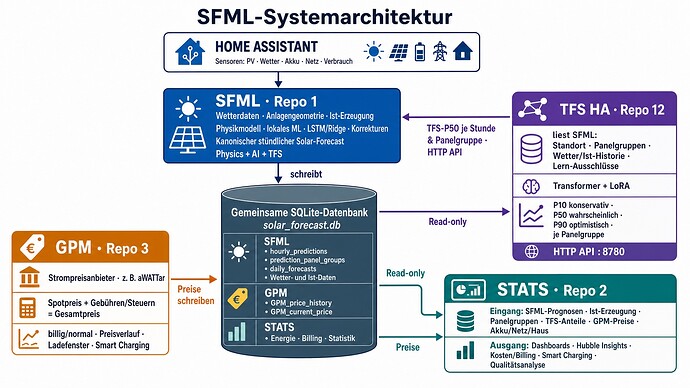

Zu deinem Diagramm, dass ist “fast” richtig! Hier die vollständige Abhängigkeit(en) und Datenströme:
SFML ist die Forecast-Instanz und Source of Truth. Es schreibt die endgültigen Stunden-, Tages- und Panelgruppenprognosen.
TFS ist ein Ensemble-Mitglied. Es liest SFML-Daten, berechnet P10/P50/P90 und liefert Ergebnisse über 127.0.0.1:8780 zurück. SFML gewichtet TFS dynamisch und fällt bei Ausfall auf die eigenen Modelle zurück.
GPM ist die Preisinstanz. Es lädt dynamische Strompreise, berechnet den Gesamtpreis und schreibt seine GPM_*-Tabellen in dieselbe SQLite-Datenbank.
STATS ist die Analyse- und Präsentationsschicht. Es liest SFML- und GPM-Daten, ergänzt Energie-, Kosten- und Verbrauchsdaten und bereitet sie für Dashboards, Hubble und Ladeentscheidungen auf.
STATS verändert nicht den SFML-Forecast. Es bewertet, erklärt und nutzt ihn.
Zwischen GPM und TFS besteht keine direkte Verbindung. Ihre Informationen treffen erst bei SFML beziehungsweise STATS zusammen.
Ich hatte mal was gebastelt… vielleicht macht es das deutlicher:
Die Abhängigkeiten sind ähnlich wie Autobahnen benannt:
Hauptpfade / Module haben volle Nummern und Abhängigkeiten / Lieferanten vorangestellt die direkten Hauptmodule
Bsp:
Repro 1 > Lieferant / Zweig Repro 12
Jede volle Nummer ist ein eigenständiges Modul
Also die Module von STATS wenn man sie weiter aufbricht sind
Repro 21 = Dashboard
Repro 22 = Solar-Dashboard
Repro 23 = Energie Dashboard
Repro 24 = Smart Charge
usw…
Das ist mein Architektur-Baum der es einfacher macht an einzelnen Modulen zu Arbeiten und die Pipelines zu verfolgen.. - Ich weiß das es nicht DIN-Konform ist :–) Aber nur so bekomme ich das Wachstum und die Zweige in den Griff
Es ist schon alles sehr komplex.. :wink: Allein das Attention Modell und der Transformer würden eine ganze Seite füllen.. daher habe ich dafür auch mal eine vereinfachte Darstellung gebaut.. aber nur intern benutzt, da es vermutlich etwas zu komplex ist.. Daher hier mal die “einfache” Darstellung was Hubble macht und was er alles auswertet um in Stats die Anzeigen zu bauen.. (Backend)
Hilft dir das weiter?
Aber nur „fast“ :sweat_smile:
Sehr schön – das sollte auf jeden Fall prominent in der „Tech-Ebene“ platziert werden.
Mach dir keine Gedanken um DIN-Konformität, denn die Systemtrennung und die Verantwortlichkeiten sind klar erkennbar.
Mein Eindruck ergänzend dazu:
Für die Non-Tech-Ebene (Einstieg) würde ich einen anderer Ansatz bereitstellen!
Ich würde hier eher den Diagramm-Aufbau wie beim „Hubble Stack“ als First In nutzen.
  • Er bietet eine gute erste Orientierung
  • Reduziert die Komplexität auf das Wesentliche
  • Beantwortet sehr viele Basic-Fragen
  • In weiß was ich installieren muss
Wer tiefer einsteigen möchte, bringt in der Regel auch die Bereitschaft mit, ins Handbuch zu schauen / es finden zu wollen​:joy:. Dort kann dann mit einem detaillierteren Aufbau – wie bei der „SFML-Systemarchitektur“ – gearbeitet werden.
Deine aktuelle Darstellung folgt stark dem Prinzip: „Das ist wichtig, also zeige ich es auch“.
Für die Tech-Ebene ist das absolut sinnvoll. Für Menschen ohne Berührungspunkte wird es jedoch schnell zu viel am Anfang → die Orientierung geht verloren → immer die gleichen Fragen. So zB geht es mir immer noch mit den Ganzen Abkürzen SFML, GPM, WFAI - aber ich stehe ja noch am Spielfeldrand :wink:
Viele Nutzer wollen (und werden) sich nicht lange einarbeiten oder alles im Detail analysieren.
Deshalb sollte die Darstellung konsequent darauf reduziert werden, was tatsächlich eine Installations- oder Nutzungsentscheidung beeinflusst.
Kurz gesagt:
Einfacher Einstieg über reduzierte, verständliche Visualisierung → also weniger erklären und mehr führen für die erste Ebene
Ja danke und Hut ab vor deinem architektonischen Konstrukt. Die Architektur wirkt auf mich so, als würden noch die eine oder andere Idee im Hintergrund lauern.
