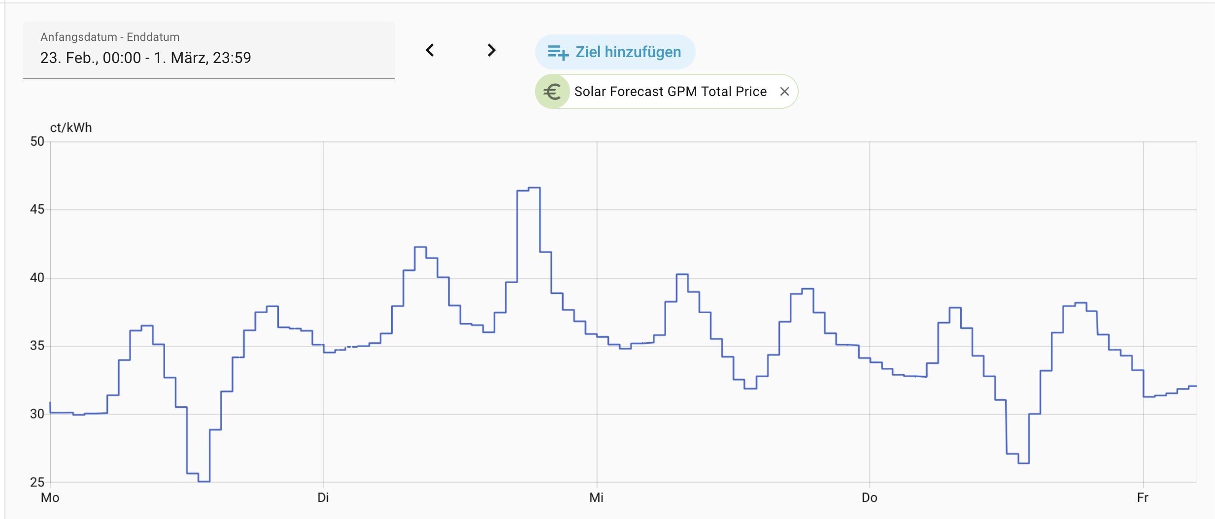

Echtzeit-Preisübersicht
Du siehst sofort:
  • Aktueller Spotpreis & dein echter Gesamtpreis (alle 5 Minuten refreshed)
  • Preis der nächsten Stunde — damit du vorbereitet bist
  • Günstigste / teuerste Stunde heute
  • Tagesdurchschnitt & klarer Trend (:up_right_arrow: steigend / :down_right_arrow: fallend)
  • Komplette 48-Stunden-Vorschau (heute + morgen) stundenweise

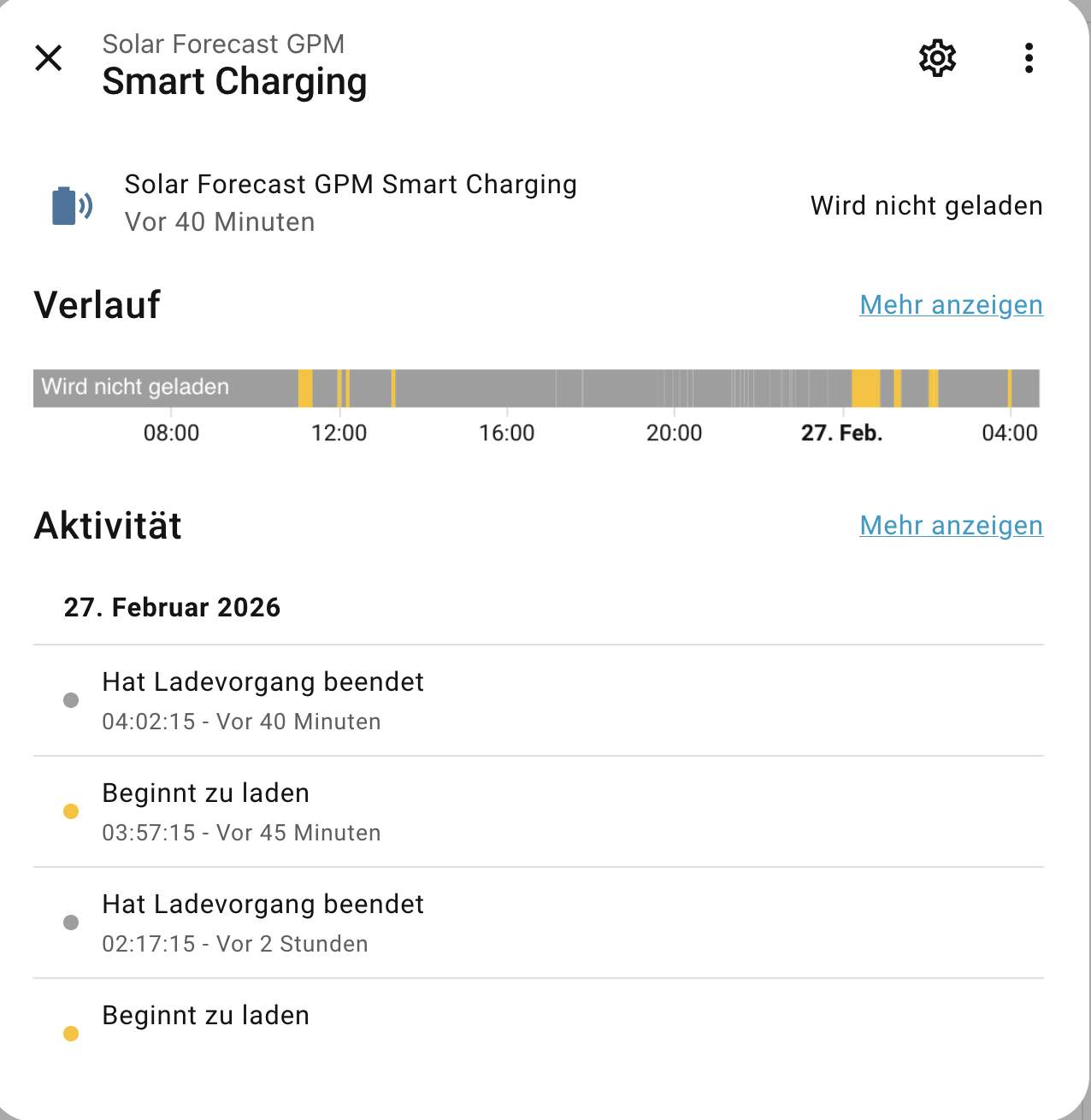

Intelligentes Laden — die Königsdisziplin
In Kombination mit Solar Forecast ML wird GPM richtig stark:
  • Berechnet automatisch den optimalen Ziel-SoC aus Netz & Sonne
    → Prognose morgen 6 kWh Solar → nur bis 40–60 % aus dem Netz laden
  • Lädt ausschließlich in günstigen Stunden (konfigurierbare Preis-Schwellen)
  • Freie Min/Max-SoC-Grenzen (z. B. nie unter 15 %, nie über 95 %)
  • Binary Sensor „Smart Charging“ → perfekt für Automatisierungen
    („Wenn Smart Charging ON → starte Ladung mit max. 4 kW“)

Total Price Dein echter Preis gerade (ct/kWh)

2 Binary Sensoren:
  • Cheap Energy → ON wenn unter deinem Schwellwert
  • Smart Charging → ON wenn Netzladen jetzt sinnvoll ist
Beide bringen reichlich nützliche Attribute mit (nächste günstige Stunde, Trend, Ziel-SoC, Solarprognose …)
