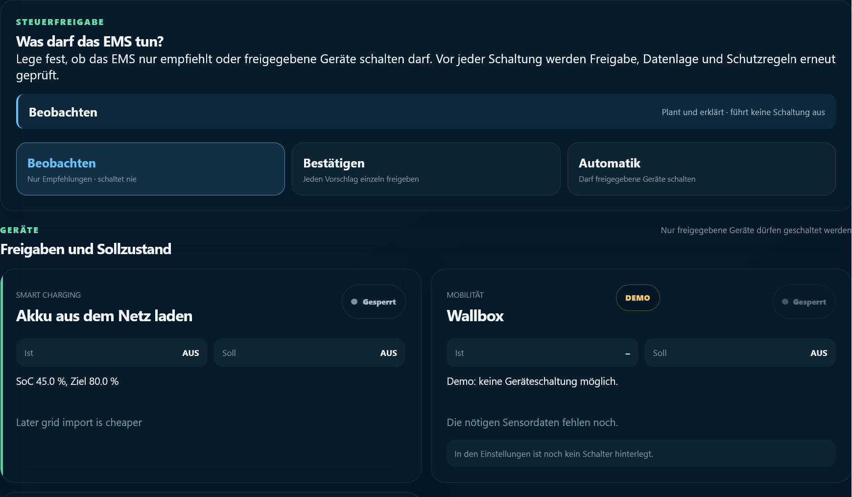

Zuletzt fiel mir ein, dass ich in STATS unter EMS hier:
Von “Beobachten” auf “Automatik” gestellt habe, da ich dachte, ohne Automatik funktioniert SMC nicht.
War das vielleicht mein Fehler?
Ich bin mir immer noch nicht sicher, ob SMC im EMS freigegeben werden muss, oder läuft das auch ohne diese Freigabe?
Habe jetzt SMC wieder aktiviert, ohne “Automatic” und werde sehen was passiert.

Also, an den EMS‑Einstellungen hat es nicht gelegen.

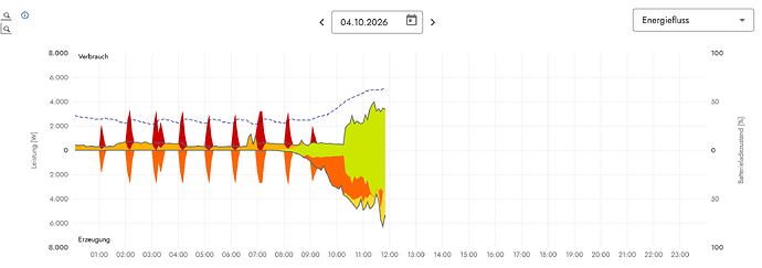

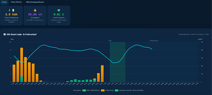

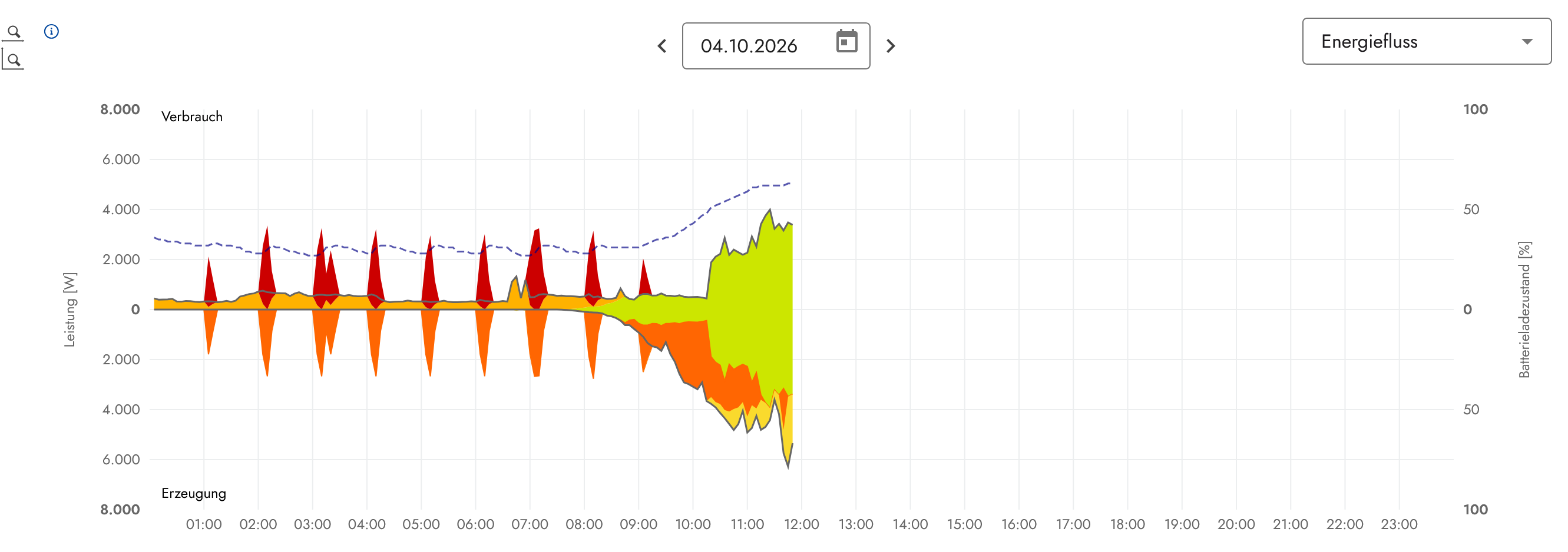

Der Akku wird, wie gestern, ab ca. 30% SoC geladen, Preis ist wieder über der Schwelle, (24 Cent). Auch bei PV‑Ertrag (ca. 1,1 kW) wird Netz geladen.
Von heute Nacht bis jetzt
