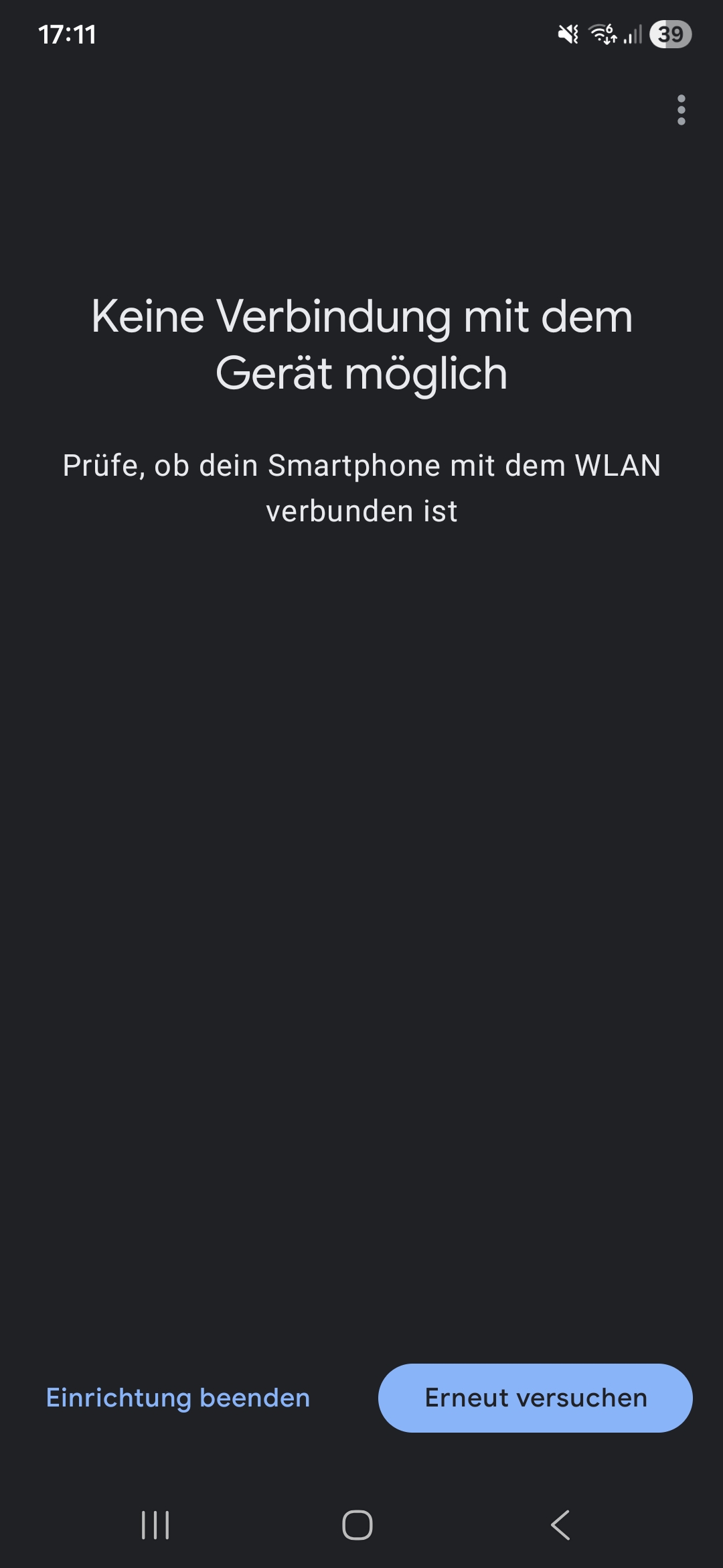

Danke Dennis, dein Tipp hat mich bisher am Weitesten gebracht. Immerhin komme ich bis zum Punkt “Verbindungzum Thread-Netzwerk ha-thread-xxxx wird geprüft”. Da orgelt die App eine Weile herum um dann nach mehreren Minuten mit der Meldung “Keine Verbindung mit dem Gerät möglich.” abzubrechen. Kann man daraus auf einen Fehler meinerseits schließen?

  4. Neues Gerät hinzufügen, Zugangs Code gescannt. Dann geht es recht schnell bis zum Punkt “Verbindung zum Thread-Netzwerk ha-thread-xxxx wird geprüft”, um dort mehrere Minuten herum zu orgeln und dann mit der Fehlermeldung “Keine Verbindung mit dem Gerät möglich”. Prüfe, ob dein Smartphone mit dem WLAN verbunden ist.” abzubrechen Das ist es, in Fritz-Box taucht es auf !
Und jetzt? Ich bin mit meinem Latein am Ende. Weiß jemand Rat?

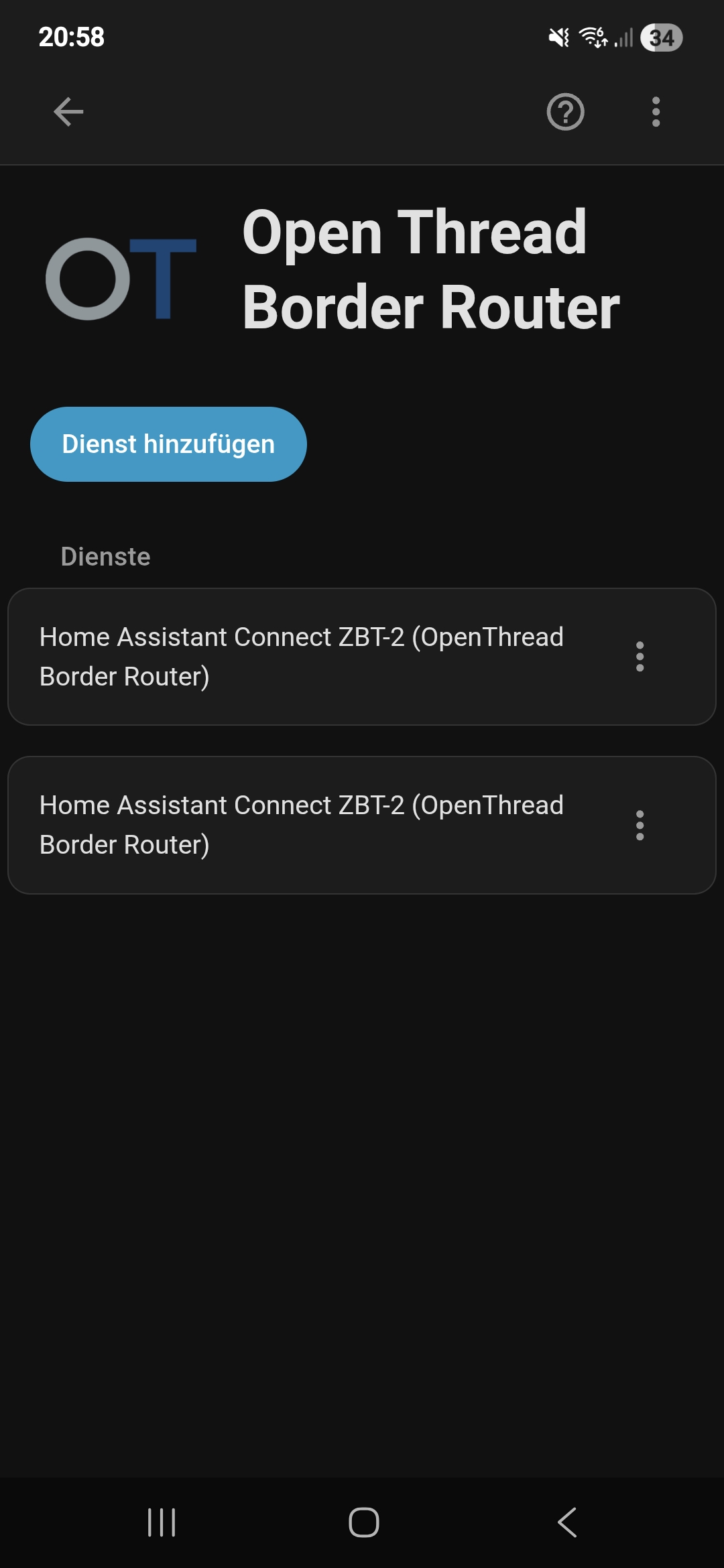

Sehe gerade beim Durchforsten der Geräte/Dienste, dass ich unter OTBR plötzlich 2 gleichnamige Einträge habe:
Habe die Installation vor 2 Tagen vorsorglich auf eine neue SSD migriert und Backup eingespielt. Meine MOT Geräte funktionieren aber soweit.
Kann ich irgendwie herausfinden, welches der “korrekte” Eintrag ist und dann einen löschen? Hab mal den Unteren deaktiviert (ohne Neustart); hat sich aber nichts verändert.
Oder besser so lassen?
