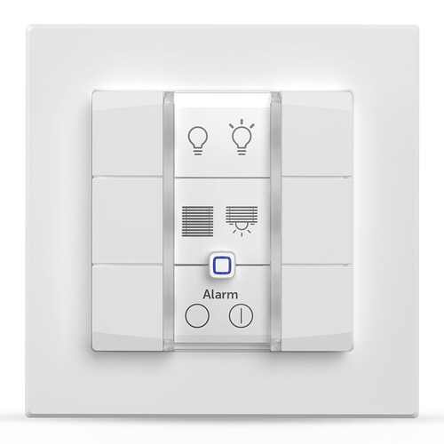

Ich benutze im ganzen Haus neben jeder Tür die Wandtaster HmIP-WRC6, 6-fach.

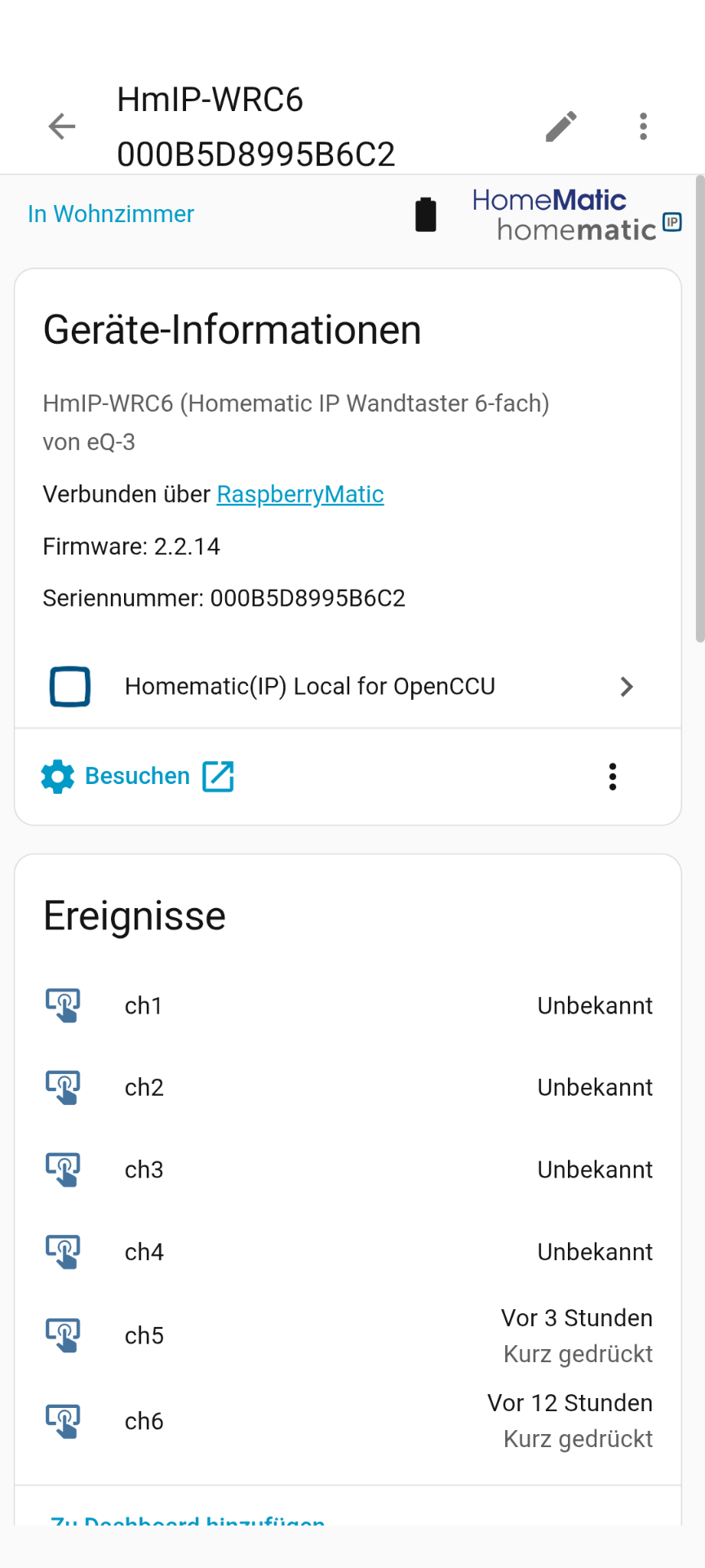

So sieht das in HA unter Geräte aus.

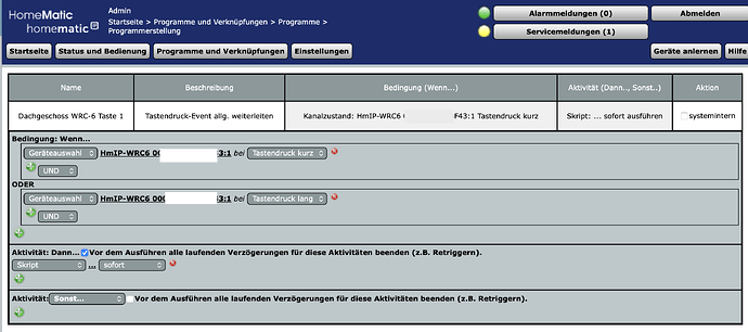

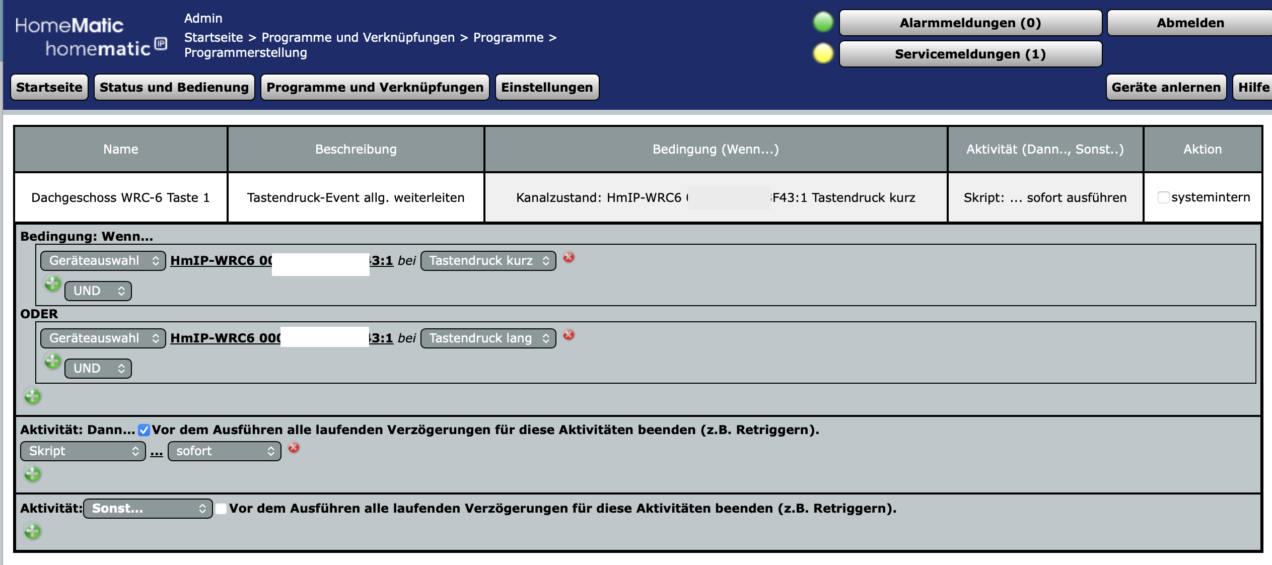

soweit mir bekannt ist, muss man ein Dummy-Programm in der CCU für jeden Taster anlegen, damit die Drücken-Events allg. weitergeleitet werden und somit auch auf HA in der Integration landen:

Das ist bei OpenCCU nicht mehr nötig.
