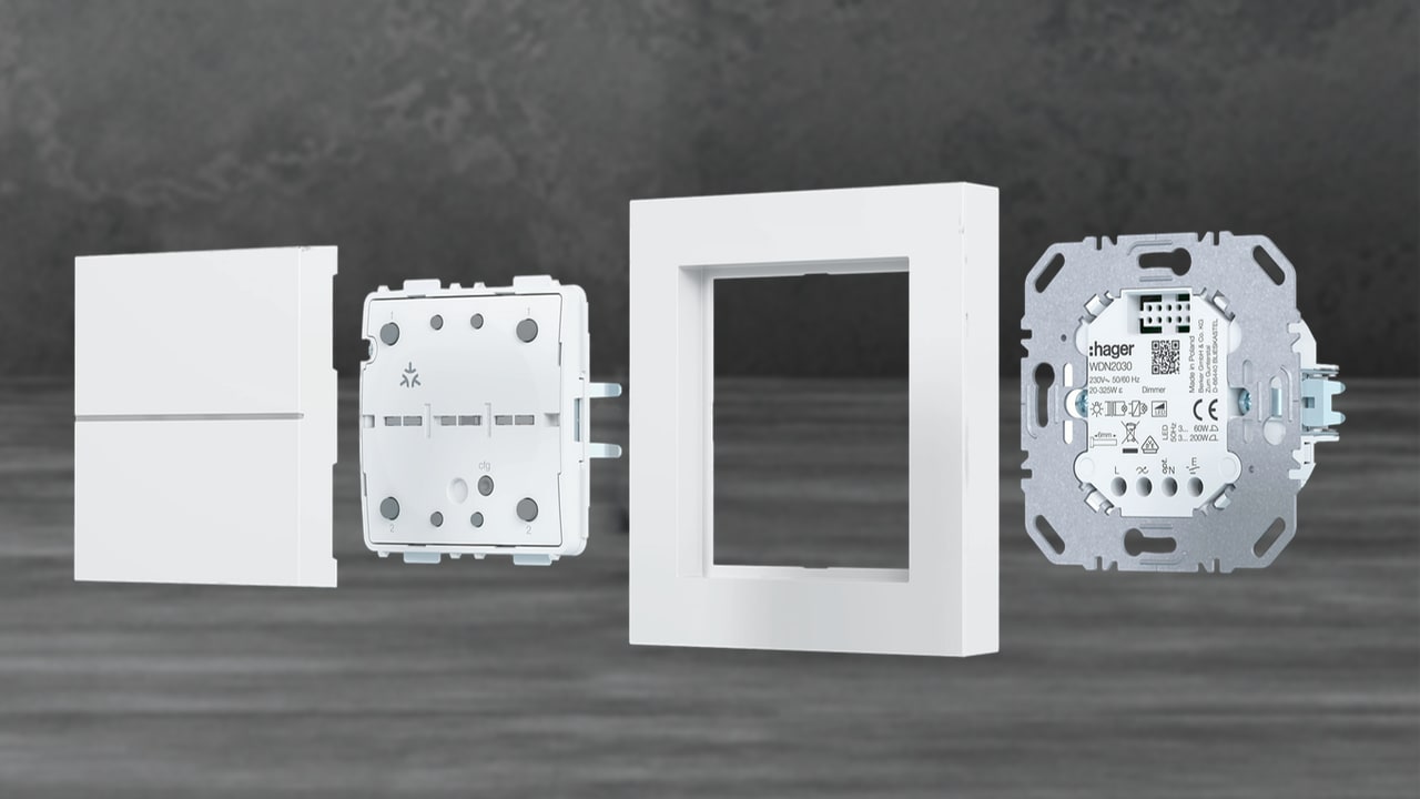

Klingt interessant, mit zukunftsicheren Thread (so wird es immer genannt) als direkte Konkurenz zu HMIP direkt in der Schalterserie
Ich schwanke aktuell zwichen Homematic ip und Thread mit Hager
vom hagersystem kennt man noch keine Preise aber da könnte einem schwidnelig werden

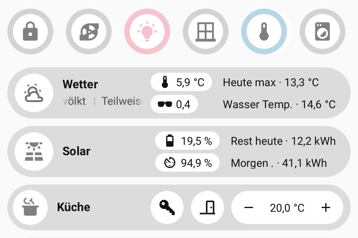

In HomeAssistant hab ich zB ne Mischung aus Homematic und Anderem. Das „Licht“ ist rosa.. da bei meiner Tochter noch eine Hue an ist. Wäre es gelb .. wäre eine Homematic Lampe noch an.
Fenster sind zu (Homematic Fenstersensoren)
Ich kann aber auch in HomeAssistant die Temperatur manuell ändern (Homematic Thermostate)
