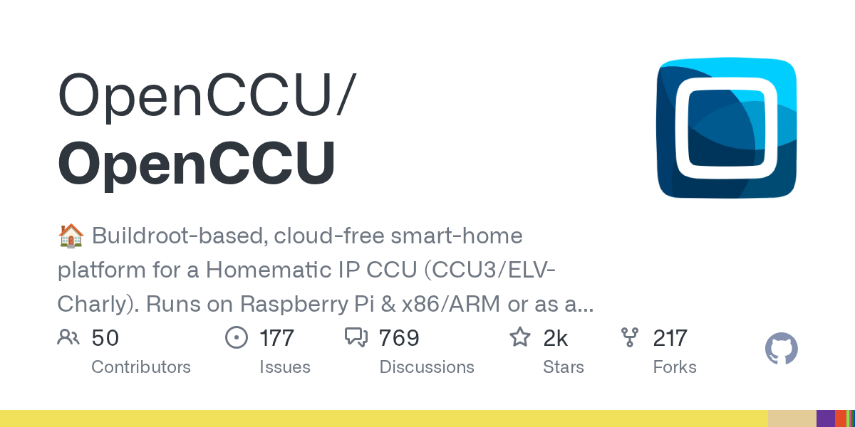

Oder openCCU als Addon (App) in HA und einen USB-Funkstick.

Wenn du eine CCU3 mit original OS hast, ist der Wechsel auf OpenCCU sehr leicht und in kürzester Zeit erledigt.

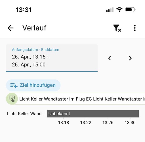

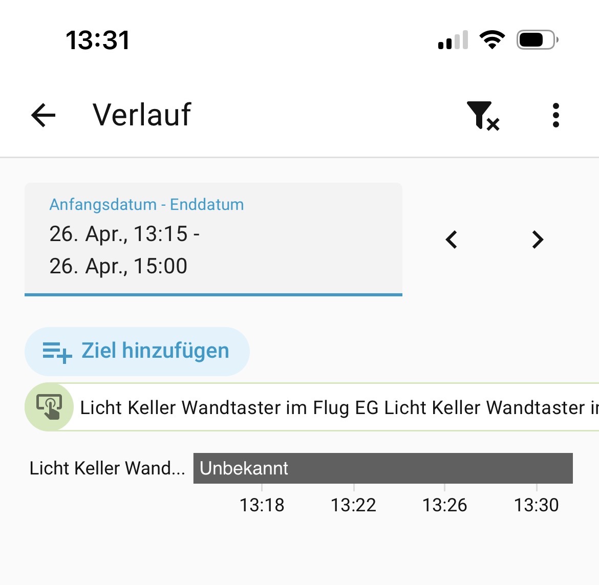

In der HCU …:

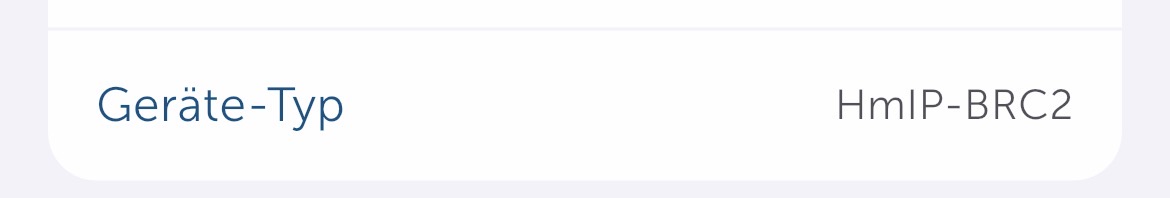

2-Fach Wandtaster BRC2:
Wird zwar in HomeAssistant erkannt .. aber anscheinen nicht Zustandsänderungen / Auslösungen

Auf OpenCCU umzustellen ist schon deswegen zu empfehlen, weil bis zum Ende des Jahres gibt eq3 die Entwicklung der CCU3 an die Community ab. Dann müssen sich die Macher von OpenCCU komplett darum kümmern. Auch neue Geräte die ab nächstes Jahre erscheinen in OpenCCU einzupflegen. Die CCU3 soll dann auch in OpenCCU umbenannt werden.

Die Taster (Wand- und mobile Taster / Fernbedienung) werden von der Homatic IP Cloud - Integration (die für die Kommunikation mit dem HmIP - Acces - Point zuständig ist) NICHT unterstützt. Das steht auch so im entsprechenden Manual der Integration, weil diese Geräte nicht und der unterstützten Hardware - Liste stehen.
