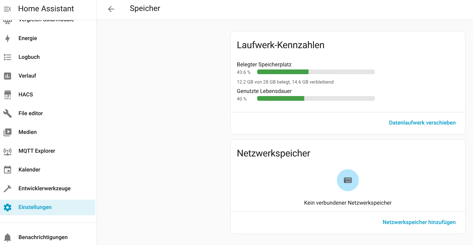

wie gehen wir denn mit der “Alterung” des Laufwerks um?
Ich habe den Green jetzt ca. 1,5 Jahre in Benutzung, das heißt die genutzte Lebensdauer rinnt dahin.
Wie seht Ihr das?

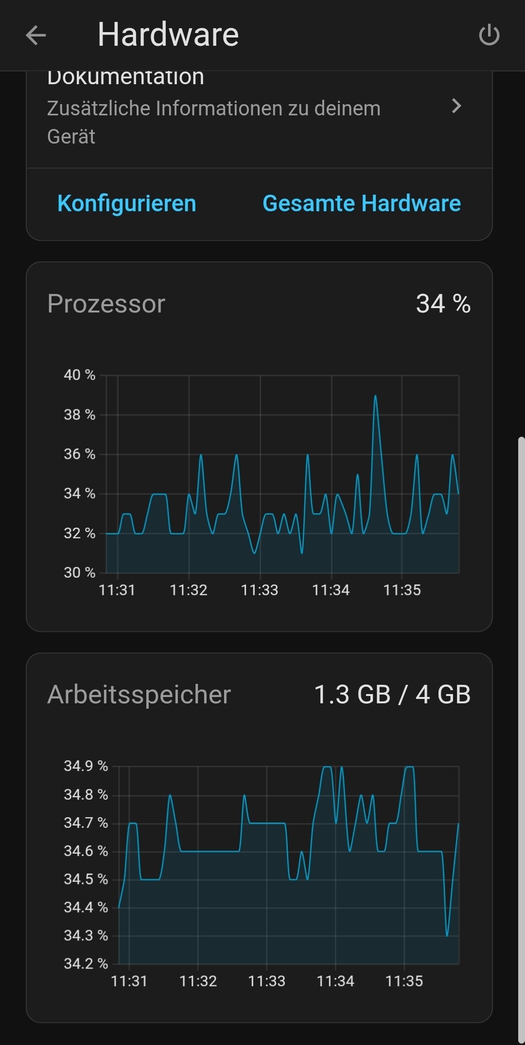

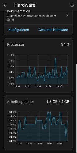

Was habt ihr so für CPU-Auslastungen?
Ich finde die bei meinem Green irgendwie zu hoch.
Ist das bei Euch ähnlich?
Das ist sehr abhängig davon, was so darauf läuft.
Aber es ist doch mehr als im Rahmen. Wo ist also das Problem?
Solange Du nicht dauerhaft über 60% mit Spitzen bei (oder gar über) 80% liegst ist das alles unproblematisch. Du musst es mal so sehen: etwa 2/3 der Zeit langweilt sich Deine CPU. :wink:

Daher hatte ich mich mal auf die Suche nach einer Auslastung gemacht. Da meine Instanz wirklich nicht mega komplex ist, hätte ich keine ~30% Dauerauslastung vermutet.
Kann man denn irgendwo die Auslastung der einzelnen Prozesse einsehen, wie im Windows-Taskmanager?
