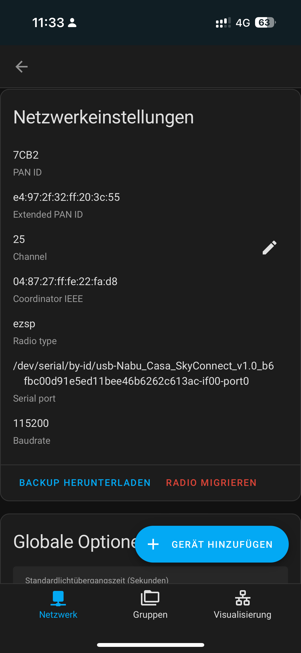

Puh das weiß ich leider nicht mehr, das war alles ziemlich Plug and Play, ich erinnere mich nicht das ich da was konfiguriert hätte. In der zha Integration sieht es folgendermaßen aus:
Unter den sky connect Einstellungen kann ich lediglich multiprotokoll auswählen, sonst sind keine Einstellungen möglich
Unter netzeinstellungen zha steht aber ja by id, ist das dann so korrekt?
Alles OK!
Du verwendest bereits den richtigen Port
