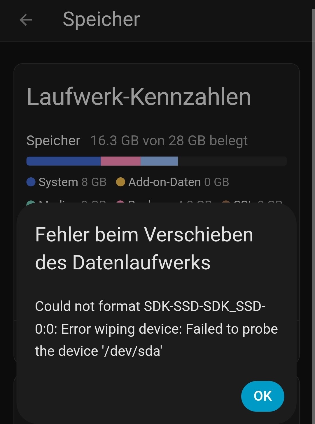

Ich bekomme jetzt diese Meldung beim Start des Verschiebens.
Kann mir da jemand was dazu sagen?
Es scheitert wohl an der Formatierung.
Unter Umständen diese Hinweis aus der Doku beachten.

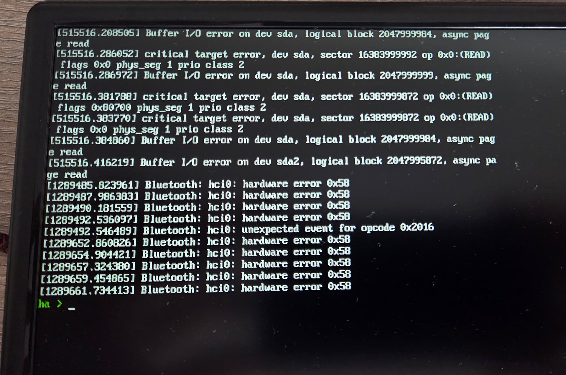

Hallo, hab die externe SSD noch nicht eingerichtet bekommen, aber inzwischen habe ich an den Green mal nen Monitor gehangen und es gibt dort Meldungen, die schon etwas nach einem Speicherfehler aussehen. Was haltet ihr von den Meldungen?
KI spuckt mir das hier aus, was ebenfalls in die Richtung geht:
Zusammenfassung der Fehler
  • E/A-Fehler (I/O error) auf dev sda: Mehrere Meldungen wie Buffer I/O error on dev sda und critical target error, dev sda weisen auf Probleme mit dem primären Speichergerät hin, das in Linux-Systemen als sda (meist eine Festplatte oder SSD) bezeichnet wird. Dies kann auf eine fehlerhafte Festplatte, ein beschädigtes Dateisystem, einen fehlerhaften Controller oder ein Problem mit den Kabeln hindeuten. Solche kritischen Fehler können den Kernel veranlassen, das System zu stoppen, um weitere Schäden zu vermeiden.
Platte ist kaputt…
Darum solltest Du Dich aber schnellstmöglich kümmern, denn das 32 GB eMMC Flash Drive der Green Kiste gibt den Geist auf. :wink:

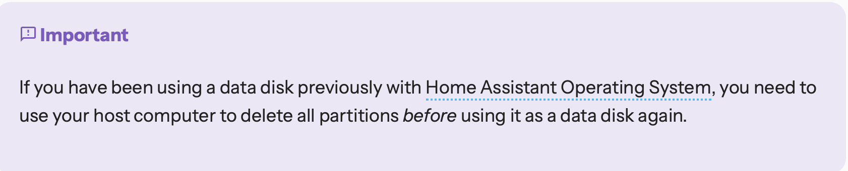

Daher mach die SSD einmal platt, sprich lösch die ja vermutlich vorhandenen Partitionen darauf und dann sollte hoffentlich auch der “Wiping-Error” beim verschieben des Datenlaufwerkes nicht mehr auftreten.

Hab jetzt grad die SSD mal EXT4 formatiert und häng sie nochmal an, dann kommt der Versuch, das Datenlaufwerk zu verschieben.

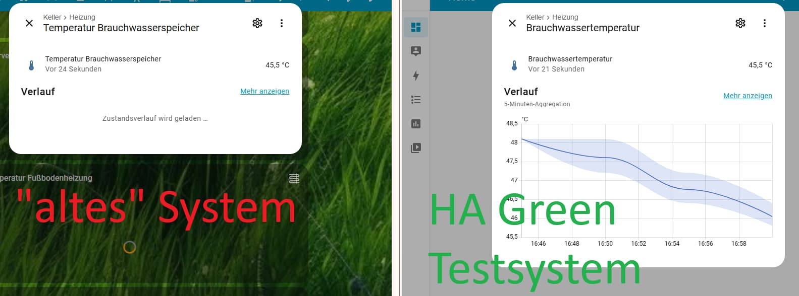

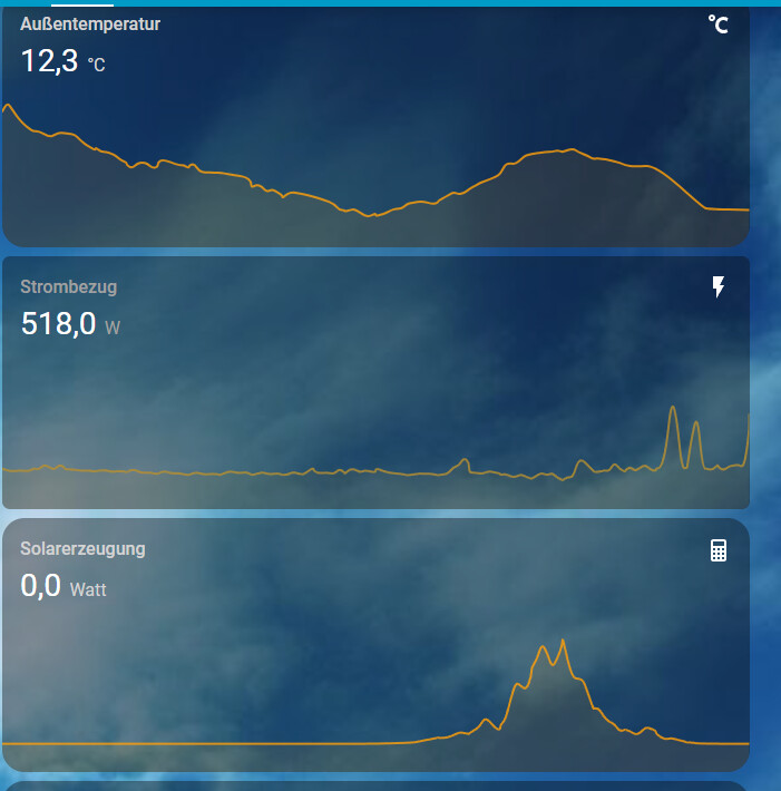

Inzwischen habe ich beide parallel laufen und das Testsystem im Green kann wieder Verlaufsdiagramme anzeigen, das “alte” System auf neuer Hardware nach wie vor nicht.

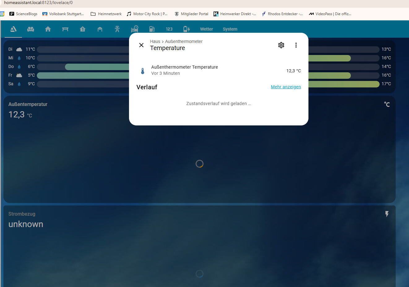

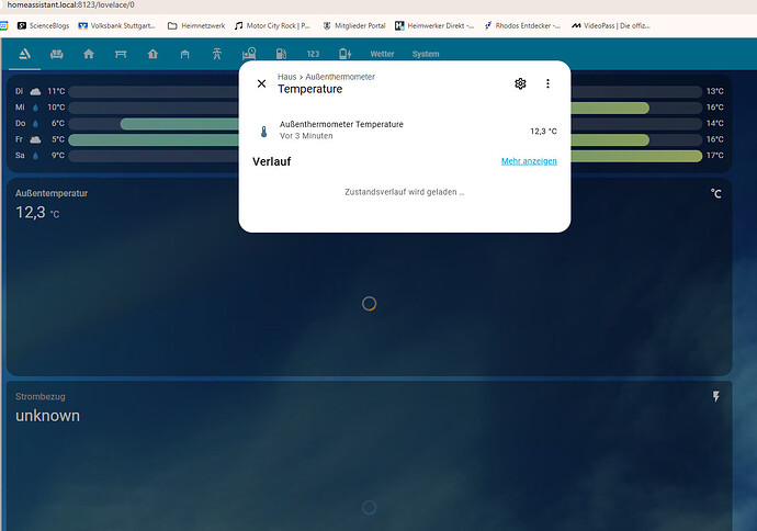

Nee, den Recorder habe ich nicht deaktiviert. Verlaufsdaten werden ja angezeigt, aber eben nur “manchmal”.
Die Datenbank habe ich soeben mal per purge neu bereinigen lassen inkl. Umpacken. Mal sehen, ob das in Zukunft etwas hilft.

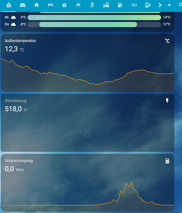

Das Bereinigen der DB scheint tatsächlich etwas bewirkt zu haben, ich habe nun plötzlich wieder Graphen :slight_smile:
Leider bekomme ich nach einem Klick darauf trotzdem keine Zustandsverläufe angezeig
Hallo, das Update auf 2026.7 oder das System-Update drunter hat alle Probleme mit den Verlaufsanzeigen und nicht ladenden Statistiken inkl. des Energiedashboards komplett behoben.
Ich bin wieder froh, endlich funktioniert alles wieder bzw. es sieht wieder aus, wie es soll. Das Problem war damit jedenfalls nicht HA-Green-spezifisch, da ich ja seit Monaten ein neues System verwende und den Green nur als Testsystem laufen habe.
