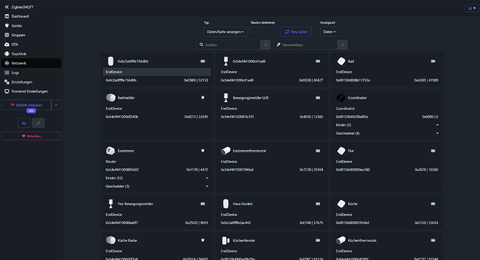

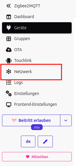

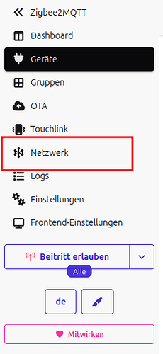

Zu 2: Im linken Z2M Menü unter Netzwerk.

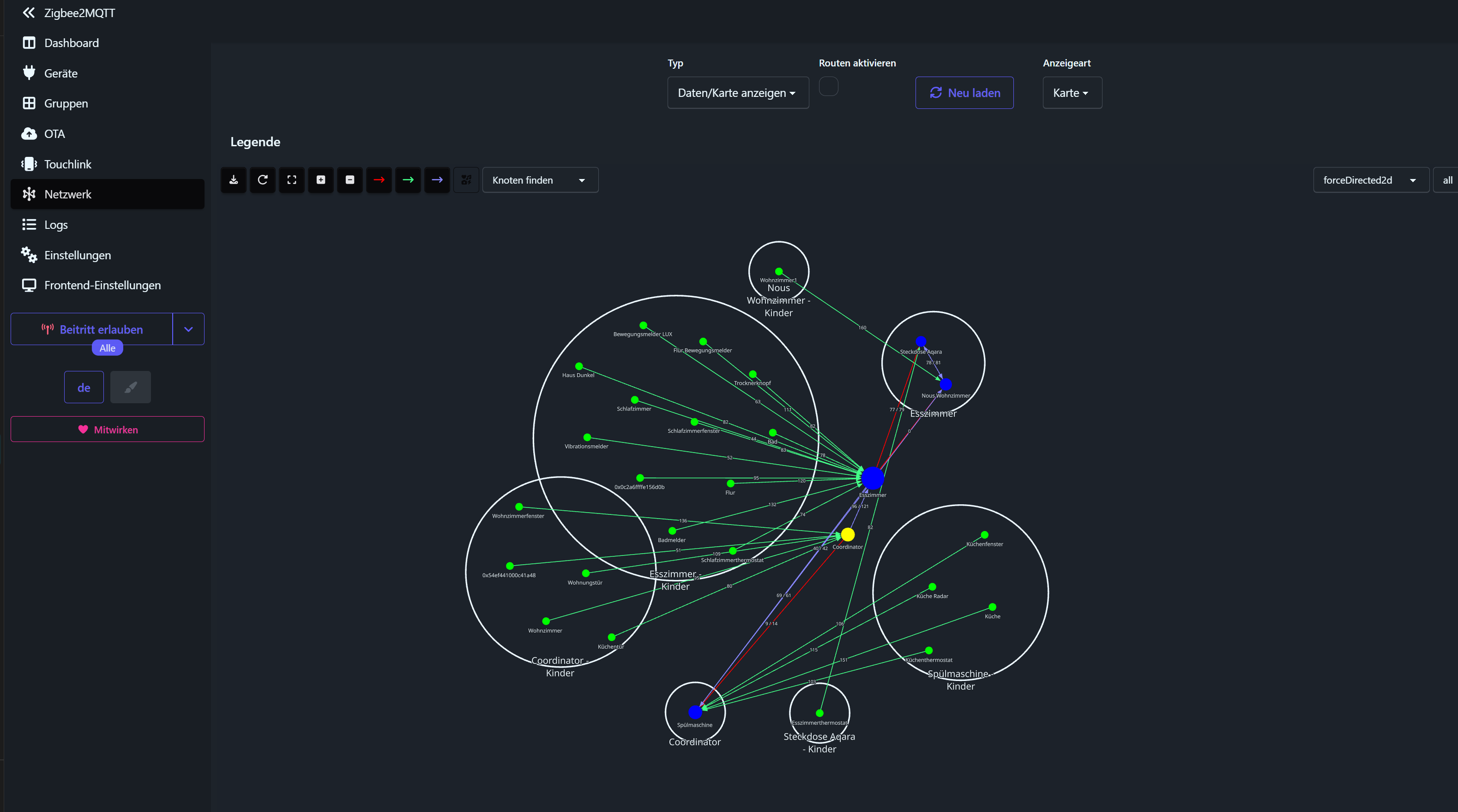

Das sieht bei mir so aus:

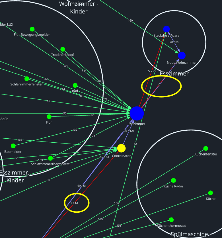

Ich habe eben mal einen eher kurzen Blick auf Deine Karte geworfen. Die meisten Verbindungen sehen von den LQI-Werte her gar nicht schlecht aus, allerdings sind mir - und vermutlich ja auch Dir - ein paar Dinge aufgefallen.
  1. Aktuell wird für die Route zwischen dem Plug im Esszimmer (vermutlich Aqara) und dem Plug Nous Wohnzimmer ein LQI-Wert von 0 angezeigt. Das kann daran liegen das die Karte nur eine Momentaufnahme ist, aber eben auch daran das es ggf. ein Problem mit der Route gibt. Welches auch immer das dann sein könnte/wird.

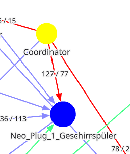

  2. Die LQI-Werte der Route zwischen dem Coordinatior und dem Plug Spülmaschine sind auch nicht gerade berauschend, wobei da auch wieder das gilt was ich bei 1. geschrieben habe. Ich vermute auch das sich die Steckdose mit dem Plug, an dem die Spülmaschine dann angeschlossen ist, irgendwo in bzw. hinter einem Schrank befindet, was das Signal natürlich entsprechend abschirmen könnte. Zum Vergleich: Bei mir befindet sich der Coordinator auf dem Flur und ist Luftline ca. 3 Meter von der Spülmaschine in der Küche entfernt. Die Steckdose mit dem Plug, an dem die Spülmaschine angeschlossen ist, befindet sich an der Wand in dem Schrank unterhalb der Spüle. Bei mir sehen die Werte so aus.
  3. Warum bei Dir dieser Plug
    dann als Coordinator in der Karte bezeichnet wird ist mir selber nicht so ganz klar, aber ich nutze das neue Z2M Frontend und somit die neue Z2M Karte, auch erst seit zwei Tagen. :laughing:
  4. Das sich viele Endgeräte mit dem Esszimmer Plug verbunden haben siehst Du ja selber. Dazu gehören auch alle möglichen Endgeräte in unterschiedlichen Räumen (Bad, Schlafzimmer usw.). Solange die Routen stabil sind ist das auch kein Problem, aber jetzt kommen wir zu dem Thema mehr Router würden Sinn machen. Stell Dir mal vor dieser Esszimmer Plug würde ausfallen, oder ggf. “herumzicken”. Das würde sich dann auf 11 Endgeräte auswirken die nur eine Route zu dem Plug im Esszimmer haben. Ja die Endgeräte würden sich dann automatisch eine andere Route suchen, aber Du siehst ja selber was ihnen dann dafür an Möglichkeiten zur Verfügung steht: a) nur wenige und b) die wenigen auch mit scheinbar eher schlechten LQI-Werten zwischen den Plugs und dem Coordinator.
Wie Du siehst kann man über die Z2M Kartenansicht schon so einiges erkennen, auch wenn das immer nur Momentaufnahmen sind und z.B. angezeigte LQI-Werte auch nicht unbedingt so korrekt sind. Solange man in seinem Zigbee Mesh keine Probleme hat und alles stabil funktioniert, gibt es sicherlich auch keinen Grund sich mit der Z2M Karte zu beschäftgen. Aber wenn man - so wie Du - Probleme im Zigbee Mesh hat, kann einem die Z2M Karte ggf. helfen evtl. Probleme zu erkennen und/oder auch bei der evtl. “Optimierung” des Mesh unterstützen.
Abschließend: Denk bei Dir auch daran das die Aqara Plugs bzgl. dem Thema einmal gewählte Route wird ggf. nicht mehr gewechselt “herumzicken”. Sprich auch das solltest Du ggf. berücksichtigen.
Ich habe gestern schon 5 weitere zigbee steckdosen gekauft und schaue zwischendurch mal nach birnen mit E27 fassung Ja das mit den werten ist mir aufgefallen aber ich kann diese LQI werte nicht richtig Deuten. Bei Bar oder kilowatt wäre es einfacher :slight_smile:
Auszug von mir:
Nur wirklich ganz grob:
< 20 eher schlecht
bis 50 noch ok
bis 100 ok
bis 150 gut
über 150 mehr als ausreichend
bei über 200 befinden sich die Geräte vermutlich sehr dicht zusammen. :laughing:
255/255 Werte können darauf hindeuten das ein Wert nicht korrekt ermittelt werden kann.
Anm. 1: Auch Anzeigen von 0/0 sind durchaus möglich, eben weil es eine Route mal gab, aber deren Verbindung - warum auch immer - dann gestört ist. Solange es genug Router und somit alternative Routenmöglichkeiten gibt, ist so etwas dann aber auch kein Problem.
Anm. 2: Ja es gibt bestimmt auch Zigbee Mesh bei Usern die damit glänzen fast nur 200er oder noch bessere Werte zu haben, :laughing: aber so etwas sind eher Ausnahmen und das entspricht nicht einem Zigbee Mesh eines “Otto-Normal-Anwenders”. Also nicht davon “irritieren” lassen wenn Du auch mal von solchen Zigbee Mesh hörst, oder entsprechende Z2M Karten zu Gesicht bekommst. :slightly_smiling_face:
Anm. 3: Irgendwelche angezeigten LQI-Werte sind “Schall und Rauch”, solange ein Zigbee Mesh stabil und problemlos funktioniert. :wink: Erst wenn es ggf. echte Probleme gibt kann und sollte man sich damit näher beschäftigen. Ansonsten dienen sie nur zur eher groben Orientierung.

Ja aber in einem Zigbee Mesh mit div. Routern ist das halt anders. Um bei meinem Beispiel mit dem EG und dem OG mit dem Coordinator dort zu bleiben. Mal angenommen ich hätte hier im Arbeitszimmer im OG immer noch meinen USB Dongle an meinem HA Host angeschlossen. Dann nehme ich z.B. ein Zigbee Endgerät und lerne das im Arbeitszimmer an. Dieses Endgerät, das sich dann ja nah an dem Coordinator befindet, hat dann einen Super-LQI-Wert von z.B. 200. Jetzt nehme ich das Endgerät und bringe es an seinen tatsächliche Einsatzort in die Küche im EG. In der Küche befindet sich ein Router in Form eines Plugs und vielleicht befinden sich auf dem Flur auch noch weitere Plugs als Router. Trotzdem kann es passieren das das Zigbee Endgerät für die Verbindung noch die alte Route über den Coordinator nutzt, weil diese alte Route jetzt zwar keinen LQI-Wert von 200, aber z.B. noch einen LQI-Wert von z.B. 50 hat. Für Z2M, bzw. das Zigbee Mesh, bedeutet dies das die Route mit einem LQI-Wert von 50 immer noch “ok” ist und kein Grund dafür besteht sich ggf. eine andere Route zu suchen. Aber ggf. hätte das Endgerät in der Küche, über den darin ja auch befindlichen Router, dann auch eine mögliche Route mit einem LQI-Wert von z.B. 150 (Coordinator —> Plug —> Endgerät) und somit eine bessere Verbindung. Nur das diese Route dann ggf. halt nicht genutzt würde weil die alte Route (Coordinator —> Endgerät) weiterhin genutzt wird.
Genau das, sprich die gewählten Routen, kann man bei einem Zigbee Mesh eben nicht beeinflussen, weil diese automatisch von dem Zigbee Mesh gewählt und aufgebaut werden. Das Thema Source und Table Routing lasse ich dabei mal außen vor. Das einzige was man beeinflussen kann ist über welches Gerät (Coordinator oder Router) man ein Endgerät anlernt. Aber diese anlernen ist dann eben eine einmalige Geschichte, die man nur beim erstmaligen anlernen ausführt und dieses anlernen von einer bestimmten Route hat nicht unbedingt dauerhaft Bestand, eben weil ein Zigbee Mesh danach seine Routen wieder automatisch wählt und aufbaut.
Außerdem kommen dann auch noch die Geräte ins Spiel die ggf. “herumzicken” und eine einmal gewählte Route ggf. gar nicht mehr wechseln. Ob und welche Aqara Geräte da ggf. zugehören weiß ich nicht, aber ich weiß halt das es solche “zickigen” Geräte auch gibt. :slightly_smiling_face:

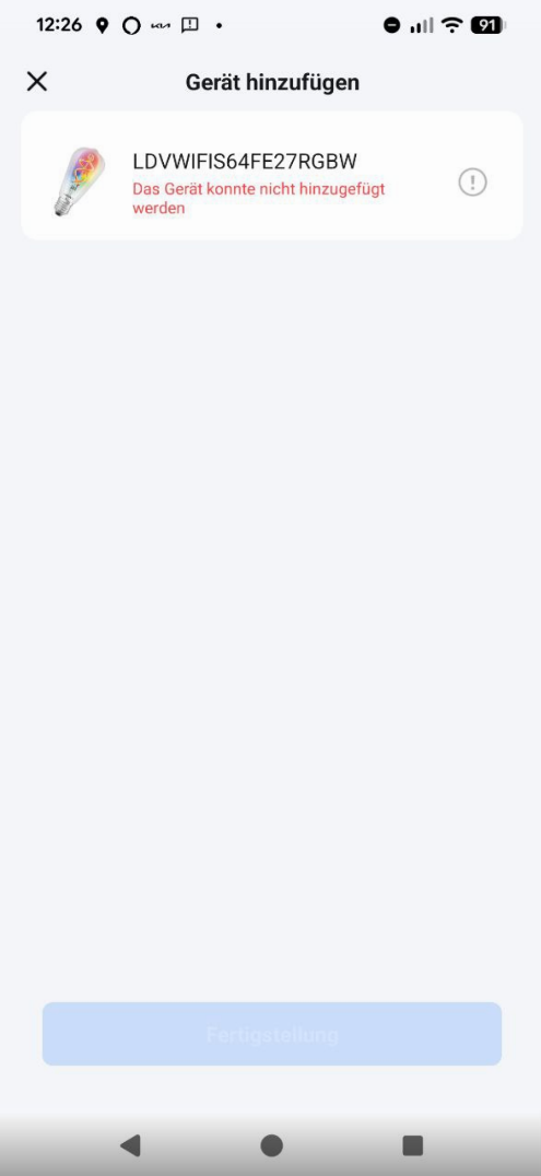

Ich versuche grade Ledvance Birnen in Tuya zu verbinden aber selbst dass gestaltet sich nicht so einfach wie in der Anleitung beschrieben.
Geräte in der LEDVANCE Smart+ App einrichten:
  • Laden Sie die LEDVANCE Smart+ App herunter und registrieren Sie sich.
  • Schalten Sie Ihre Smart+ Geräte ein. Sie sollten blinken.
  • Fügen Sie Ihre Geräte in der App hinzu. Wenn es sich um WLAN-Geräte handelt, wählen Sie den automatischen Suchlauf.
  1. Integration in Home Assistant einrichten:
    • Gehen Sie in Home Assistant zu Einstellungen > Geräte & Dienste.
    • Klicken Sie auf Integration hinzufügen und suchen Sie nach Tuya.
    • Melden Sie sich mit Ihrem Tuya-Konto an und folgen Sie den Anweisungen, um den Benutzer-Code in der Smart Life App zu finden und zu scannen.
    • Nach der Authentifizierung werden die Geräte in Home Assistant importiert und können gesteuert werden. wenn ich das aber so mache bekomme ich die meldung:
Was willst du denn immer mit Tuya? Du hast doch HA und Zigbee. Geh weg von der Tuya-Software.
Ich habe von Tuya Cloud, oder ggf. auch Einbindung per Tuya Local, keine Ahnung, aber es gibt hier im Forum jede Menge Beiträge und Postings zu dem Thema. Das ist im Normalfall auch vollkommen unabhängig davon ob das nur LEDVANCE Tuya OEM Geräte sind, oder irgendwelche anderen Tuya OEM Geräte. Das Prinzip mit der App und der Tuya Cloud ist immer das gleiche.
Und irgendwelche Tuya Birnen, die eine Tuya Cloud brauchen, wäre auch etwas was ich dann eh durch Zigbee Birnen ersetzen würde. :slightly_smiling_face:
Edit: @Radiocarbonat hatte den gleiche Gedanken, nur etwas schneller. :laughing:
Da hatte ich wohl ein Denkfehler Sprich ich verbinde die Direkt mit Z2m . Da hatte ich grade einen hänger mein kopf qualmt heute schon wieder von dem ganzen recherchieren lesen und googeln, es könnte auch sein dass das so zustande gekommen ich weil ich danach gesucht habe ledvance birnen in home assistant zu integrieren. irgendwie mogelt sich tuya dann automatisch da rein

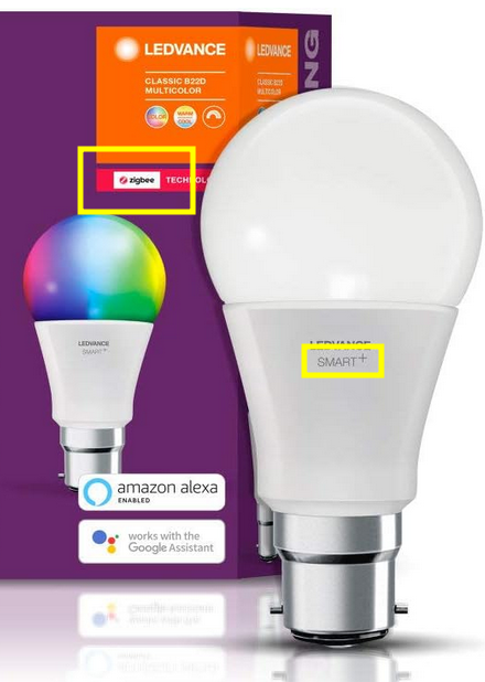

Es gibt von LEDVANCE halt Birnen mit WLAN und mit Zigbee und nur die mit Zigbee lassen sich dann - sofern sie von Z2M unterstützt werden - auch darüber einbinden. Das da immer wieder Tuya ins Spiel kommt liegt halt daran das beide Varianten Tuya OEM Produkte sein dürften.
Ach mist ich bin heute komplett durch. hab sie zurück gesetzt und dann gemerkt das es bisher kein gateway gab es also wlan lampen sein müssen :smiling_face_with_tear: Ich bin total durch heute.
aber fürs verständniss wenn ich jetzt irgendwo hin fahre und dort Tuya zigbee lampen finde lauf verpackung kann ich diese trotzdem nehmen nur richte ich sie dann ohne software sondern mit Z2m ein, oder soll ich die lampe dann auch gleich meiden?
Die meisten Tuya-Zigbee-Geräte (auch Leuchtmittel) funktionieren problemlos mit z2m in HA. Eine gute Hilfe ist diese Liste hier:
Gabs/gibts nicht auch HUEs die nur Bluetooth können?
Das Problem ist auch das beide Varianten bei LEDVANCE unter die “Smart +” Serie fallen, bzw. so bezeichnet werden
Wifi
Zigbee
und die sich da auch durchaus eine bessere/klarere Unterscheidung hätten einfallen lassen können. :rofl:
