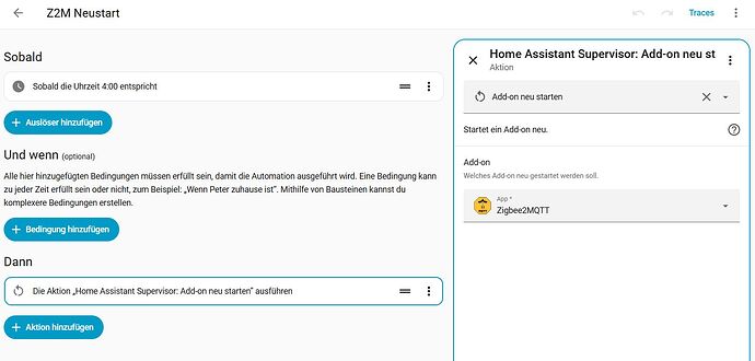

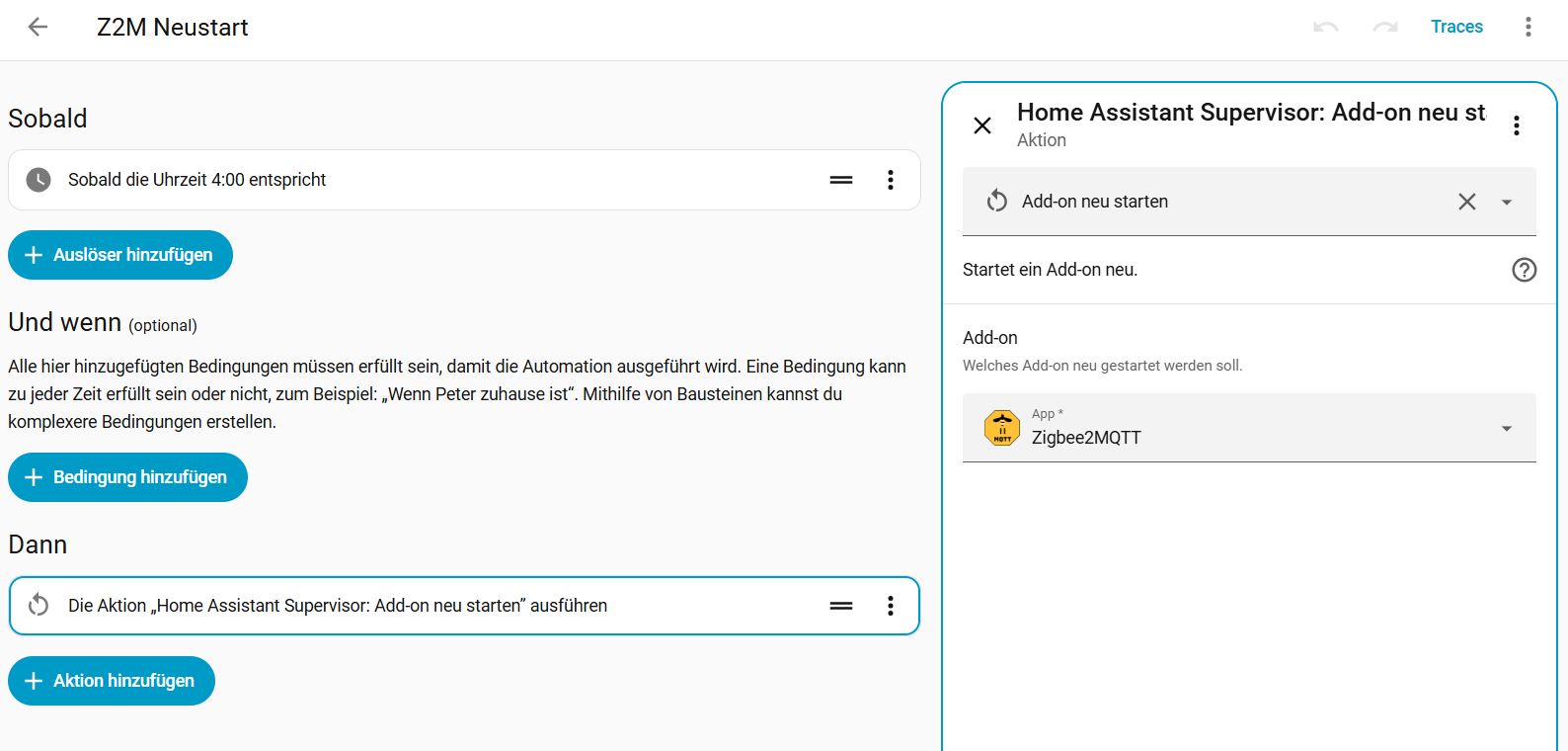

Bei mir lief das Zigbee Netz anfänglich auch nicht immer zu 100%. Ganz zuerst hatte ich einen Sonoff Dongle P, der die ersten Monate stabil lief und dann in immer kürzeren Abständen mal kurz vom USB getrennt werden musste. Deswegen habe ich den Sonoff gegen ein SMLight Stick ausgetauscht (SLZB-07p7). Seitdem gab es mit dem Stick keine Probleme mehr. Zu Beginn hatte ich ZHA laufen. Das hat eigentlich ganz gut funktioniert, aber grade die für mich extrem wichtigen Tuya Finger Bots laufen mit ZHA nicht richtig. Deswegen bin ich auf Z2M umgestiegen. Ganz zu Anfang etwas mehr Aufwand, aber inzwischen habe ich mich daran ganz gut gewöhnt. Mit Z2M laufen die Finger Bots problemlos. Aber Z2M hat in unregelmäßigen Abständen gerne mal Probleme gemacht. Die ließen sich am einfachsten durch einen Neustart der Z2M App lösen. Auf Dauer ist das lästig. Deswegen lasse ich die App jetzt jede Nacht automatisch neu starten. Seitdem habe ich nie wieder irgendwelche Probleme mit Zigbee gehabt. Die Automation ist in HA ganz einfach einzurichten:
Um 4:00 Uhr schlafe ich, da stören die paar Sekunden, die Z2M nicht erreichbar ist, überhaupt nicht. Seitdem ich das so laufen habe, hat noch nie irgendein Gerät (und ich habe eine ganze Menge, gerne auch mal die billigsten Tuya Teile) irgendwelche Zicken gemacht. Z2M ist wohl wie Windows und braucht einfach gelegentlich einen Reboot…
Auch wenn das eigentlich nur ein Herumdoktern an den Symptomen ist, hab ich einfach keinen Bock, da irgendwas zu ändern, denn so läuft es für meine Ansprüche 100% perfekt.
Der SMLight Stick ist zwar etwa 10€ teurer als der Sonoff Stick, ist aber jeden Extra- Cent wert. Er hat spürbar bessere Sende- und Empfangsleistungen (zumindest bei mir) und läuft extrem zuverlässig. Ich habe den direkten Vergleich und kann das deswegen ganz gut beurteilen. Der Sonoff Stick liegt hier jetzt als Reserve in der Schublade. Sollte doch mal was mit dem SMLight sein, kann ich auch am WE schnell mein Zigbee Netz wieder ans Laufen bekommen.
You take the point. In den ersten Iterationen bin ich immer dafür die Ursache zu finden und anzugehen, weil man sich mit solchen Workarounds ziemlich beschneiden kann (z. B. Ist das Log AFAIK nach einem Neustart von Z2M leer, was die Fehlersuche bei anderen Dingen erschwert).
Aber wenn man hintenraus mit einem kleinen Pflaster problemlos leben kann ist das absolut gangbar. Ich habe es hier zeitweise wegen oben erwähnten Shelly Power Strip auch so gemacht. Hintenraus bin ich nicht in allen Entscheidungen frei, weil 1. meine Kinder bald in das Alter kommen, in dem um 4 Uhr nicht mehr jeder im Haus schläft und 2. meine Frau in Schichten arbeitet und deswegen ‘jederzeit’ wach sein kann.
Der Neustart der App dauert 2 oder 3 Sekunden. Dann läuft wieder alles. Und weder das Licht noch der Strom gehen in der Zeit aus. Wenn die Kinder um 4:00 Uhr also noch vor der Glotze hängen, bekommen sie davon trotzdem nichts mit. Diesen kurzen Moment tatsächlich zu treffen, ist viel unwahrscheinlicher als durch den längerfristigen Ausfall einzelner Zigbee Geräte wirklich ernsthaft beeinträchtigt zu werden. Außerdem kann man die Uhrzeit ja völlig frei wählen und z.B. am WE anders legen als in der Woche. Um 4:00 Uhr wird z.B. auch mein Internet getrennt, (die Zwangsabschaltung vom ISP hab ich auch auf 4:00 Uhr gelegt) so das ich alles “Unangenehme” auf einmal erledigt habe.
