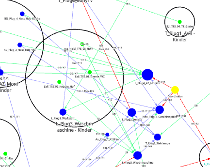

Ich versuche grade zu verstehen wann ein zigbee signal als gut und wann als schlecht angesehen wird. ich weis nicht was das da auf meiner karte genau bedeutet für mich sind das grade nur irgendwelche zahlen
Bei dem verstehen davon kann ich Dir leider auch nicht so wirklich helfen. :slightly_smiling_face: Die angezeigten LQI-Werte bei Zigbee sind aber eh nur eine grobe Orientierung, die man nur durch eine längere und regelmäßige Beobachtung ggf. halbwegs interpretieren oder einschätze könnte.

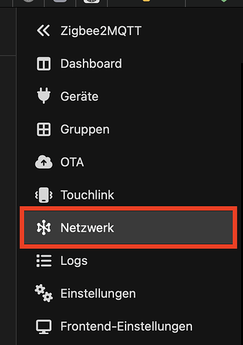

Bei der Z2M Karte
kann es auch durchaus mal sein das da Geräte ohne irgendeine Route angezeigt werden, obwohl die Geräte aber ganz normal funktionieren und somit auch eine Route im Zigbee Mesh haben müssen. :rofl:

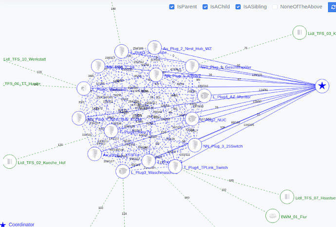

Edit: Ich habe eben hier aus dem Forum auch noch mal einen alten Screenshot der Z2M Karte zu meinem eher kleinen Zigbee Mesh ausgegraben, damit Du mal sehen kannst wie bei mir das Mesh aussieht.
Rechts ist der Coordinator und alle blauen Linien führen zu Tuya Plugs. Diese Tuya Plugs haben dann untereinander eben auch noch alle ihre div. Routen und wie man sehen kann habe ich tatsächlich mehr Plug und somit Zigbee Router, als es Zigbee Endgeräte gibt. :slightly_smiling_face: Ja dieses Verhältnis Router zu Endgeräte ist etwas übertrieben und müsste so nicht sein, aber es sorgt eben auch dafür das es genug mögliche Routen im Mesh und somit eher wenig Probleme gibt. Aber Du kannst bei Dir ja mal schauen was es dort so an Routen gibt und wo man ggf. noch aktive Zigbee Geräte ergänzen sollte, eben damit es zwischen den Geräten dann noch mehr mögliche Routen gibt, bzw. geben könnte
Noch einmal der Hinweis: Die Z2M Karte ist nur eine eher grobe Orientierung und bildet nicht immer und genau die Realität ab. Ja das ist doof, aber auch das ist leider so. :slightly_smiling_face:
