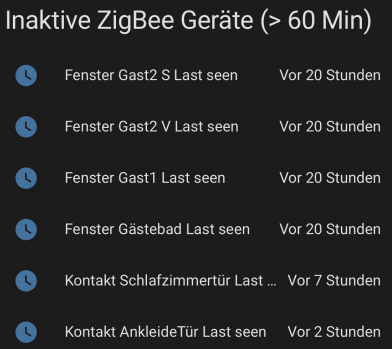

Alle SONOFF SNZB-04 und SNZB-04P zicken rum … bzw. melden sich nicht, bevor ich nicht wieder ein Fenster aufmache.

Ich habe die Batterien gewechselt… Die Geräte komplett entfernt … neugestartet … neu angelernt an den stärksten Router (über 120 LQI) .. aber dann verbinden die sich wieder wo anders … und schlafen ein …
