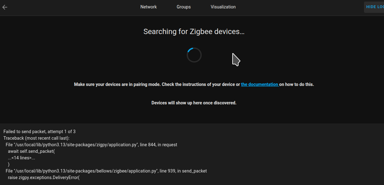

1000 nicht interpretierbare Meldungen im Protokoll
Fehlermeldungen ohne Angabe welches Device es ist

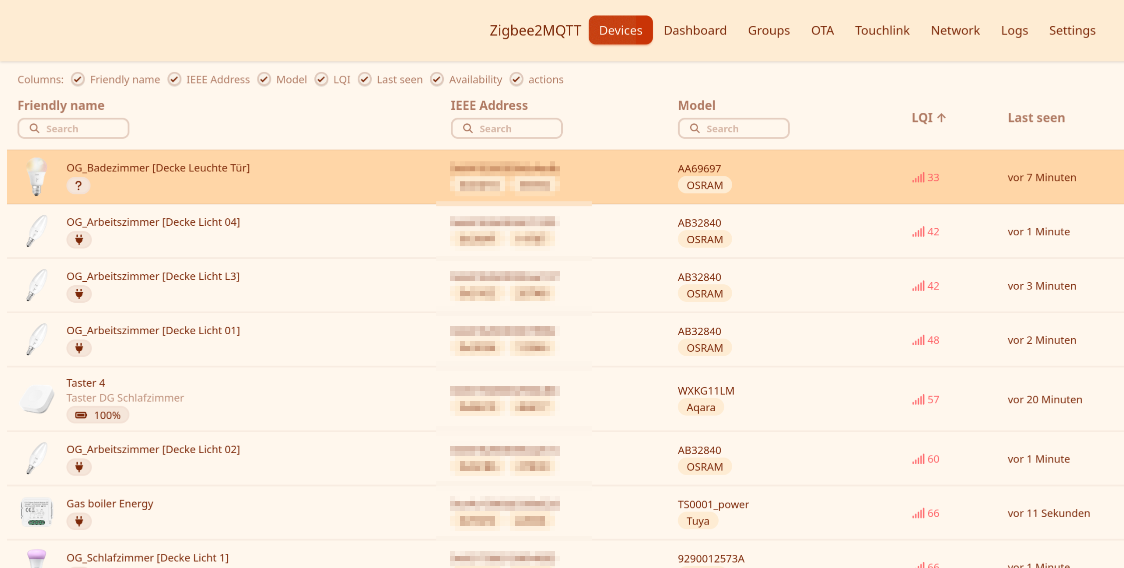

Die LQI Werte sind vollkommen unlogisch - wiedersprüchlich

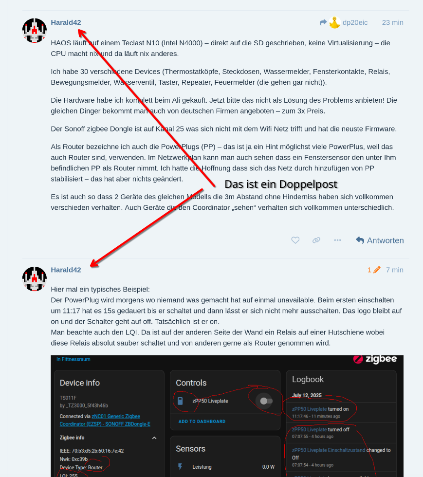

HAOS läuft auf einem Teclast N10 (Intel N4000) – direkt auf die SD geschrieben, keine Virtualisierung – die CPU macht nix und da läuft nix anderes.
Ich habe 30 verschiedene Devices (Thermostatköpfe, Steckdosen, Wassermelder, Fensterkontakte, Relais, Bewegungsmelder, Wasserventil, Taster, Repeater, Feuermelder (die gehen gar nicht)).
Die Hardware habe ich komplett beim Ali gekauft. Jetzt bitte das nicht als Lösung des Problems anbieten! Die gleichen Dinger bekommt man auch von deutschen Firmen angeboten – zum 3x Preis.

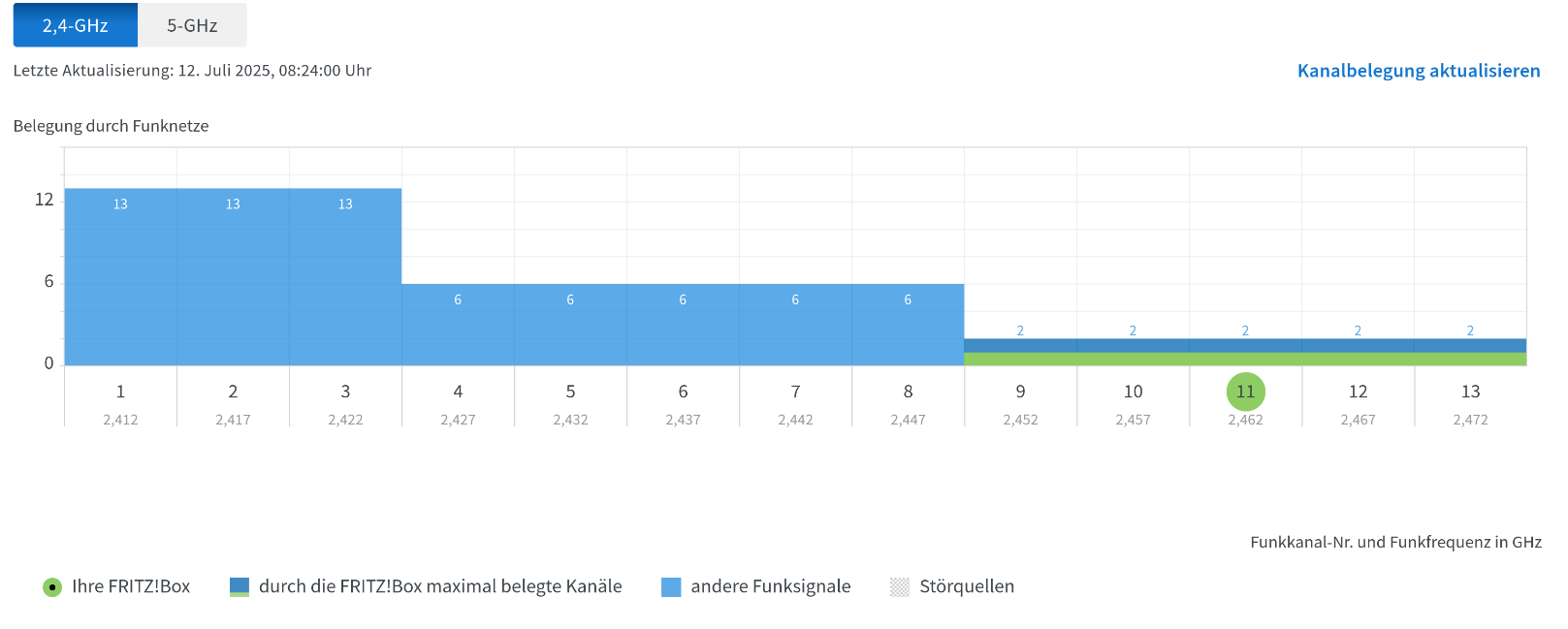

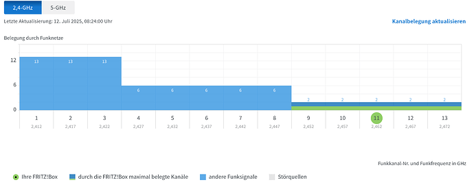

Der Sonoff zigbee Dongle ist auf Kanal 25 was sich nicht mit dem Wifi Netz trifft und hat die neuste Firmware.
Als Router bezeichne ich auch die PowerPlugs (PP) – das ist ja ein Hint möglichst viele PowerPlus, weil das auch Router sind, verwenden. Im Netzwerkplan kann man auch sehen dass ein Fenstersensor den unter Ihm befindlichen PP als Router nimmt. Ich hatte die Hoffnung dass sich das Netz durch hinzufügen von PP stabilisiert – das hat aber nichts geändert.
Es ist auch so dass 2 Geräte des gleichen Modells die 3m Abstand ohne Hinderniss haben sich vollkommen verschieden verhalten. Auch Geräte die den Coordinator „sehen“ verhalten sich vollkommen unterschiedlich.

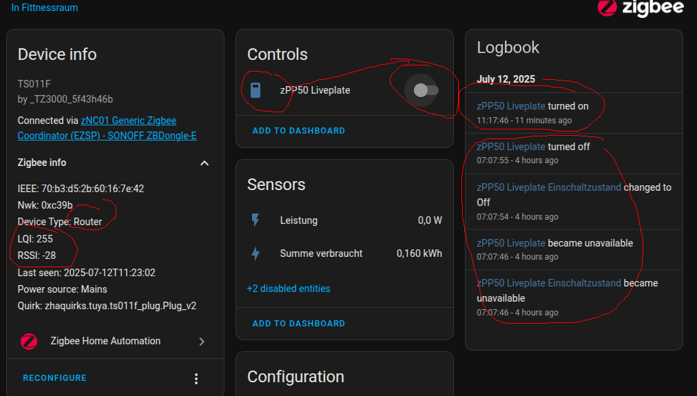

Hier mal ein typisches Beispiel:
Der PowerPlug wird morgens wo niemand was gemacht hat auf einmal unavailable. Beim ersten einschalten um 11:17 hat es 15s gedauert bis er schaltet und dann lässt er sich nicht mehr ausschalten. Das logo bleibt auf on und der Schalter geht auf off. Tatsächlich ist er on.
Man beachte auch den LQI. Da ist auf der anderen Seite der Wand ein Relais auf einer Hutschiene wobei diese Relais absolut sauber schaltet und von anderen gerne als Router genommen wird.

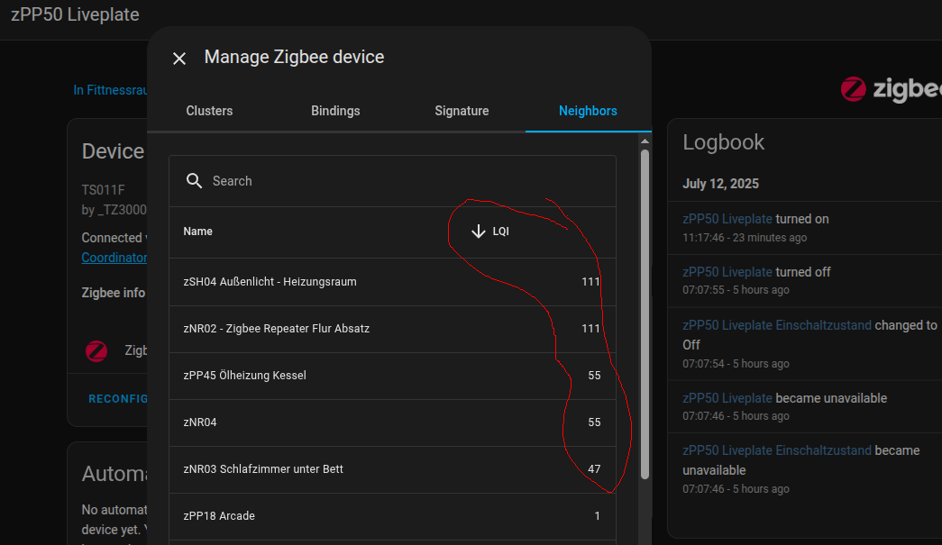

Hier noch die "Nachbarliste von dem PP. Da taucht keiner mit 255 auf. Das Relais was sich deneben befindet hat hier jetzt nur LQI 111
Was nun - 255 oder 111? Das ist unlogisch - oder?
doch wenn Du zwei Posts hintereinander machst, die durch keinen anderen Post unterbrochen wurden, dann nennt man das einen Doppelpost, wie gerade wieder

Das sind alles nur Richtwerte, die sich jede Sekunde ändern können und vielleicht hatte das Gerät zu dem Zeitpunkt auch 255, was ich eher nicht glaube, aber dann ist es aus dem Mesh verschwunden, da blieb der Wert stehen, als es dann wieder auftauchte war der Wert halt 111.
Nicht so viel auf diese LQI Werte geben
In meinem Mesch haben manche > 50 und trotzdem funktioniert alles.

Eine LQI von 255 zeigt ebenfalls deutlich, dass etwas nicht stimmt. Denn dieser Wert kann nicht stimmen.
Und Kanal 25 kann genau so ein Problem sein, weil Geräte diesen teilweise gar nicht unterstützen. Würde mich insbesondere bei tuya Geräten in der Menge nicht verwundern.
Dass Du Geräte darunter hast, die Dir ohnehin Probleme bereiten werden, wurde Dir ja schon gesagt.
Darum schrieb ich Optimale Kanäle auswählen.
Der Rest ist wohl in diesem Forum zigfach beschrieben.
Und überlappende Kanäle der Systeme ist auf keinem Fall zu empfehlen.

Kanal Zigbee (ich hab 25), Kanal Wifi (ich hab 1-6-1, wegen mehreren Accesspoints im Haus), Hardware WLAN (Mikrotik), welche Zigbee Hersteller (das teure Zeug), gibts noch andere WIFIs vom Nachbarn die stören können? (bei mir nicht) Als System nutze Z2M, vielleicht läuft das besser als ZHA
Die LQI Werte empfinde ich als Quatsch, ich hab einen Schalter mit 12, der funktioniert aber immer, ohne Verzögerungen

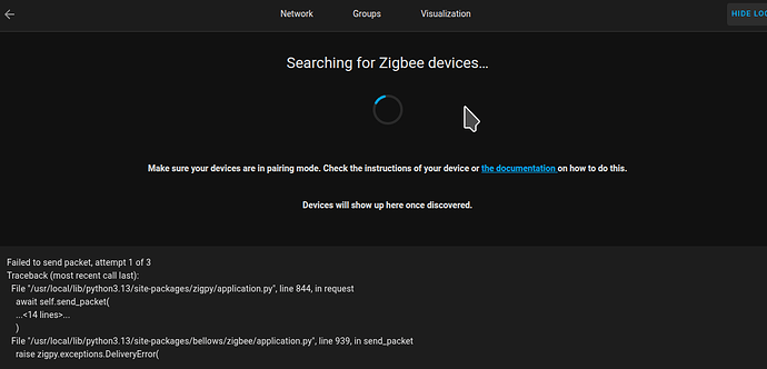

Das sind schnöde PythonTracebacks. Damit kann auch der Entwickler nichts anfangen außer dass er / wir nun wissen dass das Programm noch Fehler hat.
Für so etwas gibt es in Python ein fantastisches Exception Handling in dem man Fehler zu hilfreichen Log-Entries verwandelt.

Die angezeigten LQI sind durchgängig Unsinn

Na dann, bist Du gefragt und natürlich kann Wi-Fi dasa Zigbee Netzwerk beeinflussen, gerade wenn man weiß, dass WLAN-Geräte mit der 10 bis 40-fachen Leistung senden, da kann so ein Gerät, z. B. Fenster Sensor, der nur mit 5 mW sendet schon untergehen, auch die Router senden nur mit 20 mW, WLAN aber oft >= 200 mW.
Wenn Du dann auch noch, WLAN-Geräte nur im 2,4 GHz betreibst, dann ist das halt voller Störungen.
