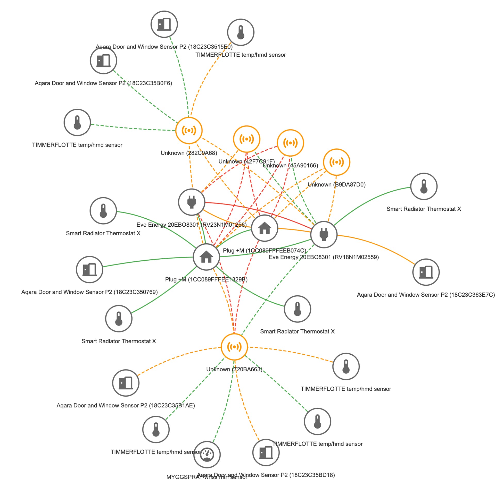

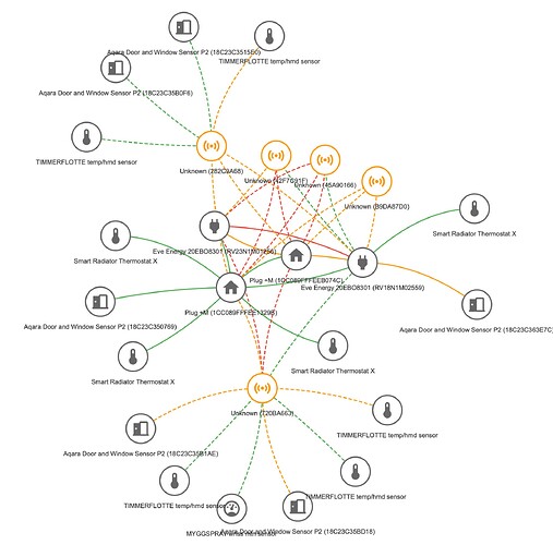

Seh ich auch so. Zigbee wird mit jedem Router (Zwischenstecker z. BSp.) stabiler und besser. Ich häng dir mal ein Bild von meinem Thread Netz an, funktioniert ja nach dem gleichen Prinzip. Da sind durchaus Geräte dabei, die eine Verbindung wählen, die jeglicher menschlicher Logik widerspricht. Aber man sieht schön, wie sich so ein Mesh aufbaut.

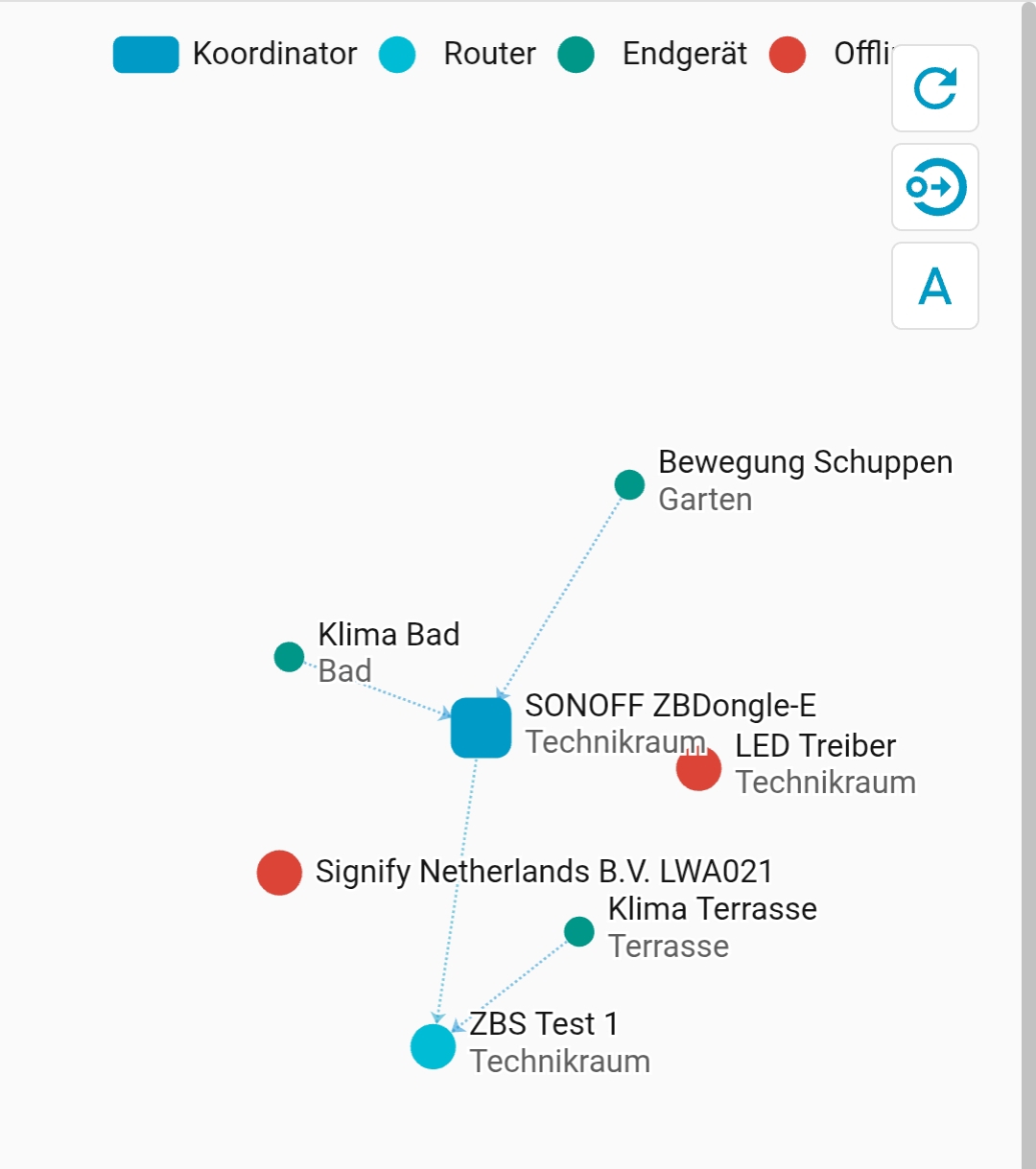

Zum Thema Netz: Ich habe einen Sonoff Dongle E und einen Switchit Dauerstrom.
Ich bin gerade dabei ein Zigbee-Netz zu installieren und habe testweise 3 Sensoren in Betrieb genommen.
Meine 3 (!) Sensoren funktionieren bisher ohne Probleme, und das bei folgenden Abständen:
  • Stick - Bad: 4 Meter, 1 Wand
  • Stick - Schuppen: 8 Meter, 1 Wand
  • Stick - Test 1: 8 Meter, 1 Wand
  • Test 1 - Terrasse: 6 Meter, 1 Wand
Man sieht: auch ein sparsames Netz kann funktionieren.

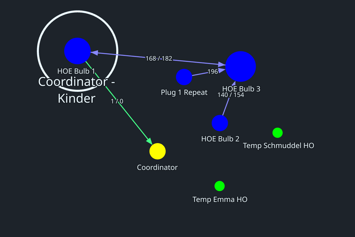

Ich habe hier mal die Map:
Bulb 1-3 sind natürlich die Lampen (warum bei 1. Coordinator Kinder steht ist mir ein Rätsel)
Plug1 ist im gleichen Raum, Coordinator müsste der Sonoff Stick sein
Und die Temp. Geschichten sind Sensoren, die nicht vernünftig funktionieren

Das steht da weil die HOE Bulb 1 ein Kind von dem Coordinator ist und einen “1. Coordinator” gibt es auch nicht sondern es gibt nur einen Coordinator in Deinem Mesh.

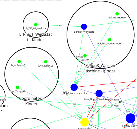

Damit es etwas deutliches wird hier ein Auszug aus meiner Z2M Karte.
Die drei Tuya Temp Sensoren (Tuya_Temp_01, Tuya_Temp_02 und Tuya_Temp_03) sind Kinder des Coordinators und der Kreis ist als Coordinator - Kinder bezeichnet.
Der L_Plug3_Waschmaschine als Router hat dann wieder 4 eigene Kinden, sprich Geräte die sich über ihn verbunden haben (grüne Linien) und dieser Kreis, in dem sie sich befinden, heißt dann in dem Fall L_Plug_Waschmaschine - Kinder.
Bei den L_Plug_Waschmaschine - Kindern gibt es - wie man sehen kann - einen weiteren Plug (L_Plug1_Werkstatt) und der hat dann wieder ein eigenes Kind und zwar einen Lidl_TFS_09_Werkstatt. Der Kreis dafür hat dann die Bezeichnung L_Plug1_Werkstatt - Kinder.

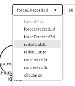

Und wenn Dich die Kreise in der Z2M Karte ggf. irritieren sollten dann kannst Du auch einfach eine andere Ansicht und nicht die forceDirectedxd auswählen
und dann gibt in den anderen Ansichten auch keine Kreise mehr. :slightly_smiling_face:
