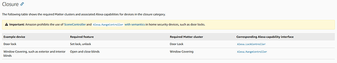

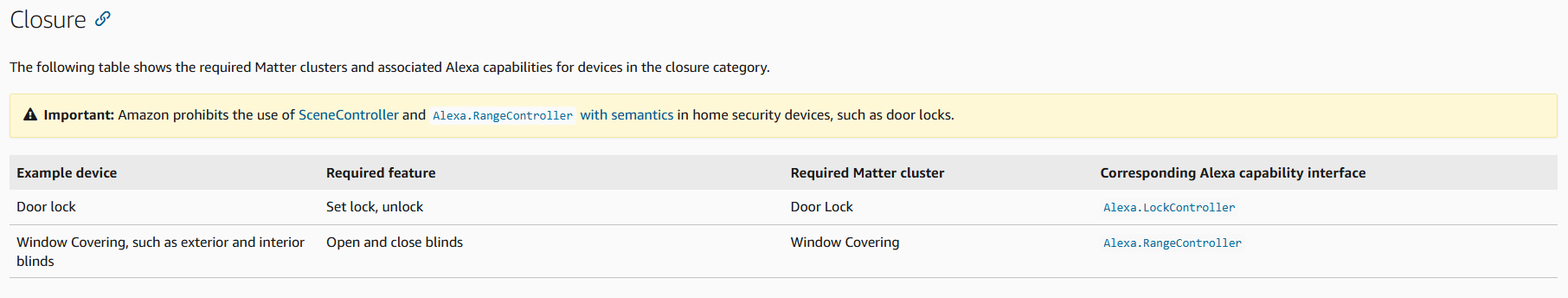

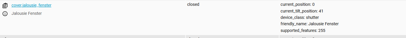

Aktuell verwende ich den Matter-Hub Version 2.0.26 und habe mehrere Jalousien in Alexa eingebunden. Die Jalousie fährt mit dem Sprachbefehl in % auf die gewünschte Position. Was mir aber aktuell fehlt, ist die Neigung der Lamellen. Weder in der Alexa App wird eine Einstellung eingezeigt , noch kann die Neigung per Sprachbefehl gesteuert werden. Hat jemand ein Hinweis wo das Problem sein kann?
Hi, tut mir leid für die späte Antwort bzw. auch das späte lesen. Ich bräuchte die debug.logs vom Zeitraum der Sprachbefehle. Das würde helfen. Ebenfalls die Zustände der Thermostate aus Home Assistant. Danke :slight_smile: und nochmals sorry.
Auch hier Hi erstmal und tut mir leid für das späte Lesen und Antworten.
Hier sollte eigentlich in 2.0.27 bereits was gemerged worden sein. Ich kann mir das aber gerne nochmal genauer anschauen! :slight_smile:
Gerade nochmal geprüft Alexa kann nur Open and Close, leider kein Tilt.
Zumindest bei mir werden die Thermostate in der Alexa App auch nur noch mit zwei Strichen angezeigt. Irgendwie kann man es tüddeln, dass sie dann irgendwann wieder einen Wert anzeigen, aber irgendwie ist es nicht sehr deterministisch. Ich habe aktuell leider wenig Zeit zu Logs zu kommen und die Zustände zu erfassen, weil es grundsätzlich klappt (die Sprachsteuerung benutzen wir seit wir das Tablet mit der Zentrale haben eh nicht mehr und bei dem Wetter ist nichts mit heizen) aber vielleicht hilft die Aussage selbst beim Eingrenzen. Exposef werden als Thermostate an Alexa in meinem Fall Versatile Thermostat Entitäten.
Ok. Schade.
Für mich zum Verständnis, liegt das Problem an der Alexa?
Ja aktuell unterstützt das Alexa über Matter noch nicht.
