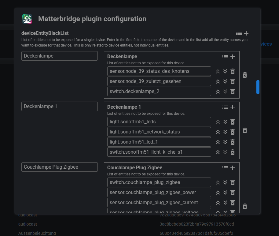

Scheinbar funktioniert aber das Filtern nach Labeln bei Entitäten nicht. Möglichweise sind hier Label auf den Devices nötig. Das habe ich nicht getestet.

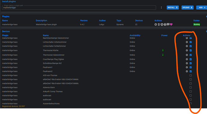

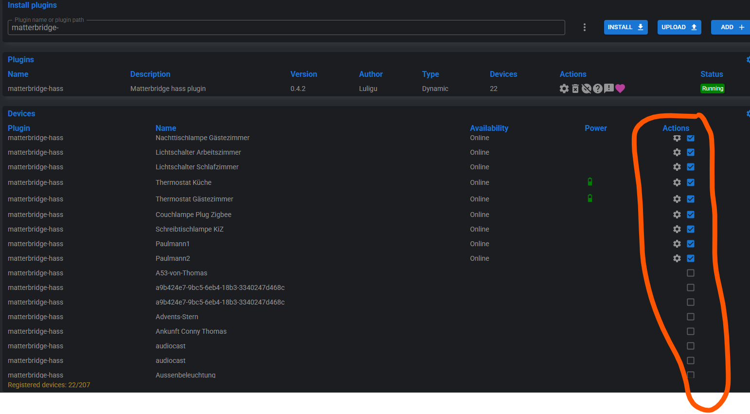

Es werden in der Übersicht alle Devices aus Homeassistant gelistet. Man kann dann durch setzen der Auswahl festlegen, welche Devices zu Google-Home freigegeben werden sollen.
Da der Label-Filter bei Entitäten nicht funktioniert bekommt man aber so alle Entitäten des Device nach Google-Home.
Also müssen jetzt für jedes einzelne Device alle Entitäten einzeln ausgeschlossen werden, die man nicht in Google-Home haben möchte. Ist leider ziemlich umständlich und zeitaufwändig. Möglicherweise gibt es hier auch einen schnelleren Weg. Ich habe ihn aber noch nicht gefunden.

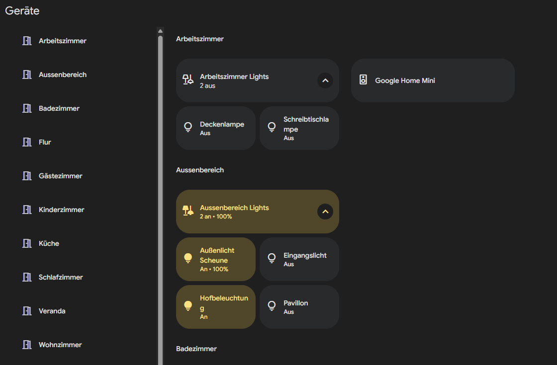

Hier noch ein Screenshot aus Google-Home mit den Geräten/Entitäten aus Homeassistant.

Um dem Probem aus dem Weg zu gehen, dass alle Devices an Alexa übertragen werden, habe ich unter Whitelist einfach ein Dummy eingetragen. Damit werden in der Bridge alle verfügbaren Geräte aufgelistet ohne an Alexa übertragen zu werden. Dann habe ich den Haken bei den Devices gesetzt, die ich in Alexa haben möchte und den Dummy in der Whitelist wieder gelöscht. Durch das anhaken wurden dann genau diese Geräte in die Whitelist übernommen. Geht “ruck zuck”.
