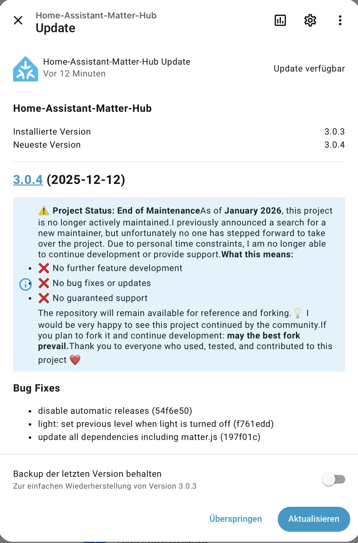

Ich war soeben auf der Seite von t0bst4r und habe entdecken müssen, dass er einen Entwickler sucht der das And-On übernimmt, da er selbst offensichtlich nur sehr eingeschränkt Zeit hat.
Das macht mich etwas nervös, denn eigentlich wollte ich gerade mit MatterHub so richtig loslegen. Ist dieses Aden jetzt ein dead-end/Sackgasse? Weiss jemand genaueres? Gibt es eine “vernünftige” Alternative?

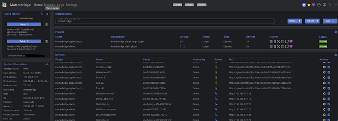

Ich setze einmal voraus, dass Matterbridge nach der Anleitung wie ich in Post 4 referenziert habe installiert ist und ein paar Geräte vorhanden sind. Die ganze Installation dauert nicht länger als 15 Minuten Inch. Einrichten. Ich für meinen Teil habe über das Plugin matterbridge-zigbee2mqtt (wie in der Anleitung beschrieben) mein zigbee2mqtt in den Matterhub gebracht, und weil’s so einfach war auch gleich alle Shellies mit dem plugin matterbridge-shelly
Das Ganze schaut dann so aus:

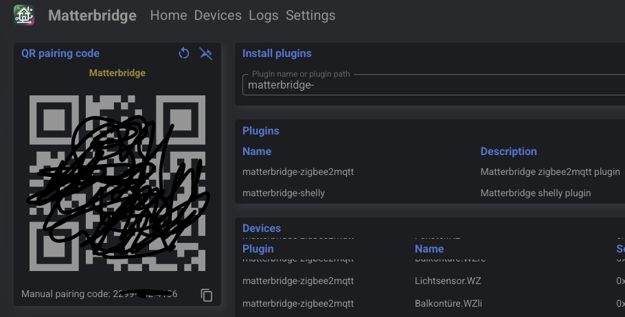

Danach einfach auf den geschwungenen Pfeil (der von links unten nach rechts oben) in der Zeile mit “Paired fabrics” in der linken oberen Box klicken - wenn man mit der Maus drauf steht erscheint “Turn on pairing”. Jetzt einfach diesen Pfeil anklicken und es erscheint ein QR-Code.
Jetzt das iPhone zücken, mit der Kamera (die ganz normale Kamera, nicht aus irgend einer App) den Code scannen. Daraufhin erscheint in gelb unterlegter Schrift “In Home öffnen” - und da klickt man drauf. Ab jetzt läuft alles nahezu automatisch und selbsterklärend ab. Die Devices werden alle hinzugefügt, man wird für jedes einzelne Device gefragt in welchen Raum man es geben will und wie es heissen soll (defaultmäßig werde der bereits vergebene Name vorgeschlagen, den kann man aber individuell ändern, wenn man so wie ich eine Nomenklatur für z.B. Sensoren hat, aber in Siri doch einen sprechenden Namen verwenden will.
Der Rest ist dann “Verhübscherung”, wenn man Räume umbenennt oder auch Devices (wenn man es nicht gleich beim Einrichten erledigt hat. Alles keine Hexerei - einfach probieren und wenn man etwas grundlegend falsch gemacht hat, dann einfach die Bridge aus der “Home”-App löschen (damit sind dann alle Geräte aus der Home-App weg und von vorne (ab QR-Code scan beginnen).

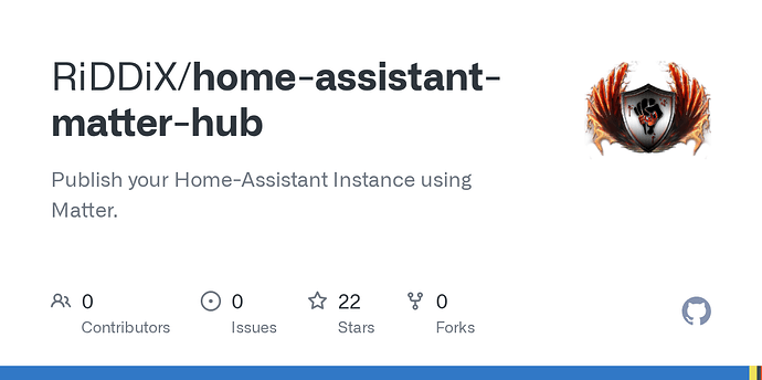

So wie es ausschaut, hat sich wohl jemand gefunden, der das Projekt geforkt hat und weiterentwickelt… Mal schauen, was da die nächsten Tage und Woche passiert….

Hi, im Endeffekt sind es die selben Schritte nur eben ein anderes Verzeichnis. An der aktuellen Struktur und Datenerhaltung / Datenverarbeitung habe ich nichts “Breaking-Changes” mäßiges gemacht. Daher sollte das alles funktionieren.
Davor ein Backup erstellen und dann testen, aber wie gesagt, sollte keine Probleme darstellen. xD
