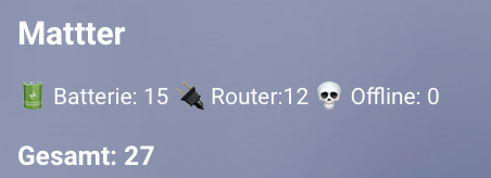

Aktuell habe ich ausschließlich Apple Border Router im Einsatz, 7 Stück an der Zahl. Und keinen OTBR mehr im Einsatz.
Habe zwar erst 27 Matter over Thread Geräte, aber das läuft jetzt schon lange Zeit absolut stabil.
