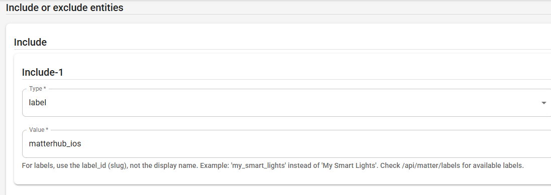

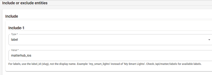

Ich hab nun für die Labels eine bessere Erklärung rein gemacht, was benötigt wird, es sind die Slugs wie davor, davor wurden aber die Slugs genutzt nicht wirklichen Werte, könntest du in der aktuellsten main (stable) deine Labels nochmal prüfen obs nun funktioniert oder mir deine Labels + Slug + ID mitteilen?
also nun funktioniert es mit “matterhub_ios”. Der richtige label name (Entitäten) lautet “MatterHub_IOS”.
Ich muss aber gestehen, das ich das mit “matterhub_ios” vorher nicht probiert hatte, ob es da nicht auch schon ging.
Danke

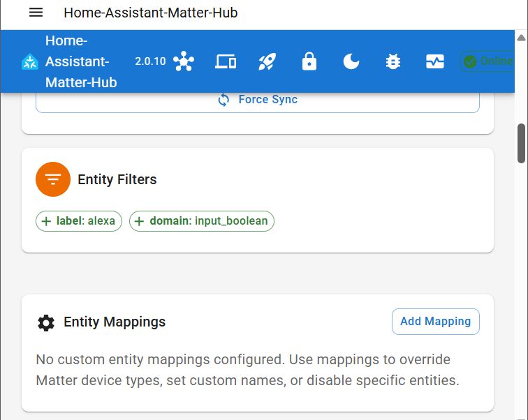

Eine Kleinigkeit ist mir aber aufgefallen. In der aktuellsten Version 2.0.10 funktionieren die Entitäten Filter einwandfrei. Aber ich kann sie nicht ändern. Der Knopf zum Editieren fehlt.
So kann ich keine Label bzw. andere Filter hinzufügen oder entfernen. Da müsste ein Knopf hin wie bei den Entity Mappings.
Aktuell passt das hier so, wie es von der V76 übernommen wurde. Aber mittelfristig sollte man das schon editieren können, finde ich.

Das geht wie auch zuvor über “3-Punkte-Menü” und dann “Edit”
