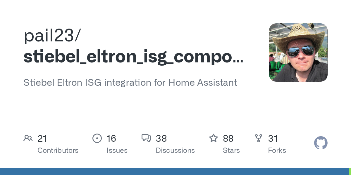

Ich benutze die Stiebel Eltron ISG Integration.

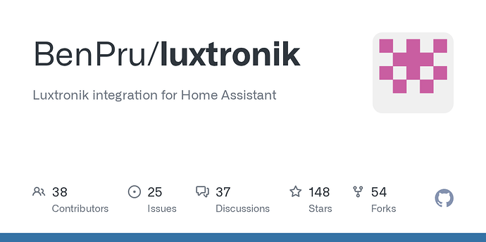

Auch wenn nicht angeboten, ich halte die Fahne hoch für Alpha Innotec und Novelan von der Ait-Deutschland GmbH. Diese nutzen die Steuerung „Luxtronik“ welche meiner Meinung nach keine Wünsche offen lässt und lokal ist
