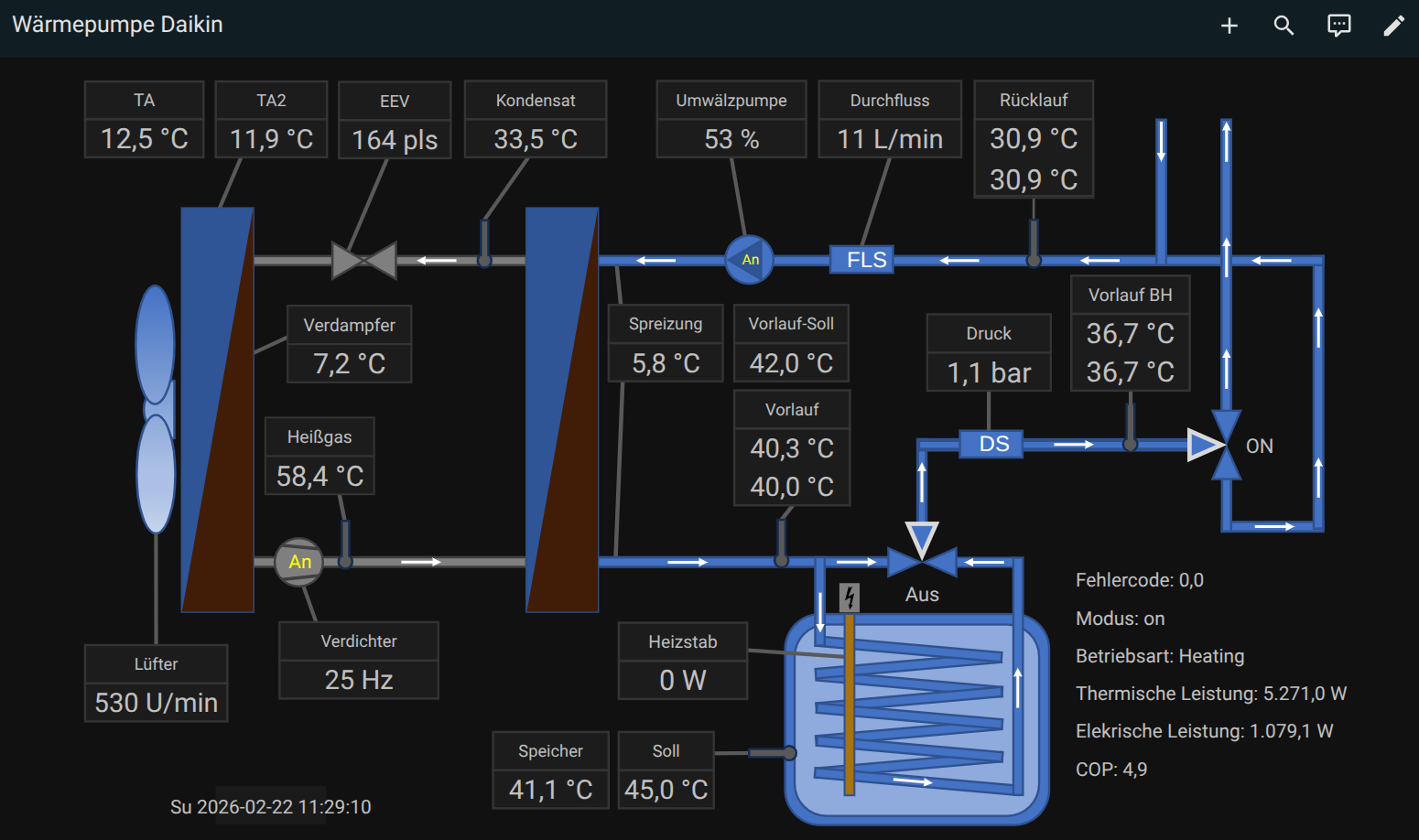

Der Vollständigkeit halber noch Daikin, bei mir hier die Altherma3 mit ESPAltherma und P1P2MQTT
