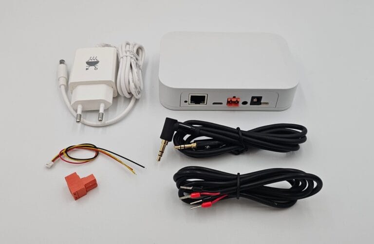

So, das feine Teil von BBQ ist da und eingebunden…
Ich war erst einmal erschlagen von den ganzen Sensoren und Steuerelementen, aber solangsam findet man das, was man braucht…
Aktuell ist es eine Empfehlung zum Überwachen der Heizung. Da haben sich welche mal ganz viel Mühe gegeben.

MX400 ausbauen und BBQKees einbauen.

Ich habe beide parallel und das funktioniert einwandfrei. Anfangs habe ich mit dem EMS-ESP nur ausgelsen. Jetzt nacg 3 Monaten bin ich mutiger …
Keine Ahnung.
Um die Steuerung nutzen zu können, solltest Du die EMS-ESP Dokumentation genauestens durchlesen. Das ist nicht gerade plug & play. Die unterschiedlichen Entitäten haben teilweise Verbindungen untereinander, die nicht offensichtlich sind.

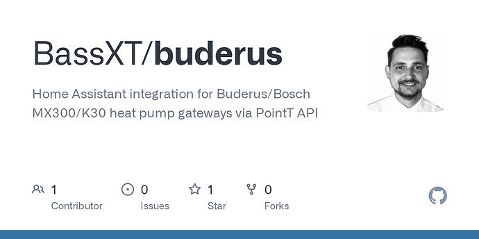

habe meine WP mit MX300 Modul in HA einbinden können. Habe hierfür eine Integration mit etwas „Hilfe“ erstellt. Der Prozess bei der Ersteinbindung ist etwas friemelig, habe es aber nicht besser hinbekommen.
Vielleicht klappts ja auch mit dem MX400.

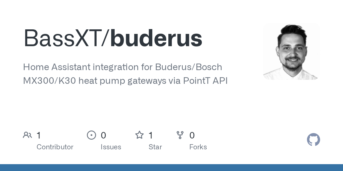

Moin, Habe eben meine Buderus mit MX400 mit der der BassXT/buderus einbinden können. So wie es Aussieht sind alle werte da. Danke für den Tipp :slight_smile:
Gruß Mirko
Sehr schön, freut mich! :slightly_smiling_face:
Moin BassXT, klappt auch mit meiner MX400. Danke!
Siehst Du eine Chance, die Ladezeiten (Perioden) für Warmwasser aus HA steuern zu können?
Also ich denke, dass grundsätzlich alle Werte bzw. Funktionen die die MyBuderus App aktuell bietet über die Integration abgebildet werden könnten.
