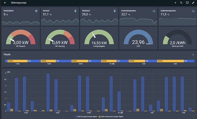

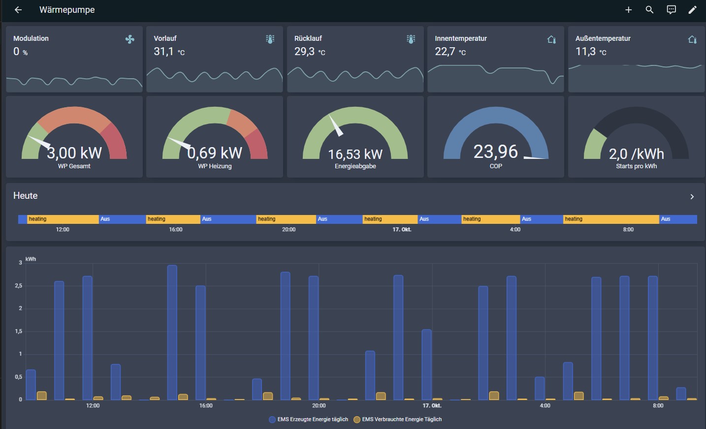

Dashboard
Mein erstes Ziel war ein Dashboard mit den wichtigsten Wärmepumpen-Daten. Dabei hat mir die Webseite bosch-buderus-wp.github.io sehr geholfen.
Hier mein Dashboard:

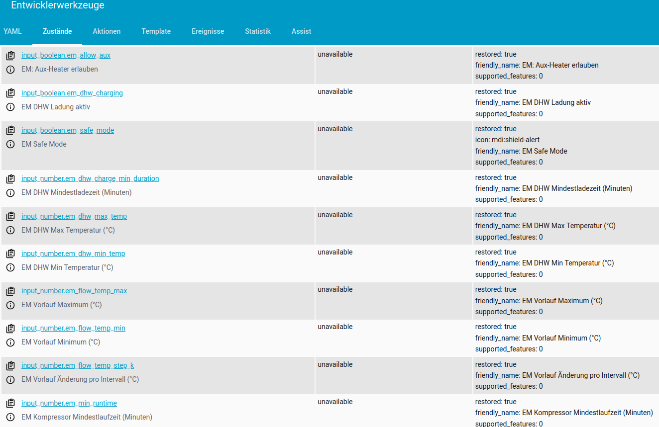

1. Helpers / Controls
  • input_boolean.energy_manager_enabled
    Manuelle Aktivierung des Energy Managers (Standard: an).
  • input_boolean.energy_manager_force_on / force_off
    Erzwingen oder Deaktivieren unabhängig vom Hauptschalter.
  • input_boolean.energy_manager_temp_ok
    Zeigt an, ob die Temperaturbedingungen passen (wird über Automationen gesetzt).
  • input_number.pw_max_charge
    Max. Ladeleistung der Powerwall (kW), z.B. 4,6 kW.
  • input_number.energy_manager_temp_start / energy_manager_temp_stop
    Temperaturhysterese für Aktivierung des Managers (z.B. 14°C Start, 17°C Stop).

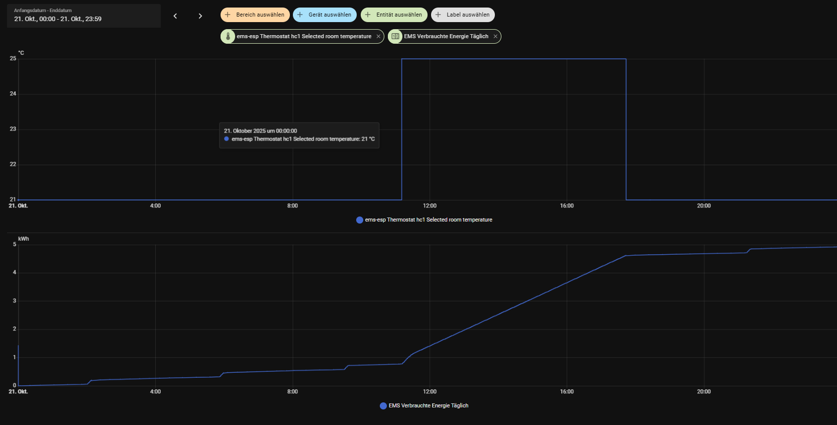

  • Wärmepumpe Überschusssteuerung
    • Bei genügend Überschuss und Powerwall SOC ≥ 95 % wird das Thermostat auf 25°C gesetzt (Heizbetrieb).
    • Bei wenig Überschuss wird auf 21°C zurückgestellt.
    • Benachrichtigungen informieren über Start/Stop.

  # Wärmepumpe: nutzt restlichen Überschuss (setzt Number auf 25 zum Start, 21 zum Stop)
  - alias: "EM: Wärmepumpe nur bei Restüberschuss"
    description: "Setzt thermostat setpoint auf 25°C wenn genug Restüberschuss und Powerwall SOC >= 95%, sonst 21°C"
    trigger:
      - platform: state
        entity_id: sensor.available_for_heatpump
    condition:
      - condition: state
        entity_id: sensor.energy_manager_active
        state: 'on'
      - condition: numeric_state
        entity_id: sensor.my_home_ladung  # Powerwall SOC
        above: 95
    action:
      - choose:
          - conditions:
                above: 0.5
            sequence:
              - service: number.set_value
                  entity_id: number.thermostat_hc1_manual_temperature
                  value: 25
              - service: notify.persistent_notification
                  title: "EM: WP Start"
                  message: "WP Setpoint => 25°C (available_for_heatpump={{ states('sensor.available_for_heatpump') }})"
              - delay:
                  minutes: 10
          - conditions:
                below: 0.2
            sequence:
                  value: 21
                  title: "EM: WP Stop"
                  message: "WP Setpoint => 21°C (available_for_heatpump={{ states('sensor.available_for_heatpump') }})"

Ich kann nur von meiner eigenen Konstellation mit PV‑Anlage, Wärmepumpe und Powerwall berichten.
Wenn ich bei mir die gewünschte Soll‑Temperatur erhöhe und die übrigen Rahmenbedingungen erfüllt sind (niedrige Außentemperatur und Raumtemperatur unter der Soll‑Temperatur), beginnt die Wärmepumpe sofort zu heizen.
Meine Automation „EM: Wärmepumpe einschalten bei Überschuss“ greift jedoch nur, wenn überschüssige Energie > 0,5 kWh vorhanden ist — dieser Wert reicht bei mir für den Betrieb der Wärmepumpe, basierend auf längeren Beobachtungen des Verbrauchs. Fällt der Überschuss auf unter 0,2 kWh, wird die Wärmepumpe wieder “abgeschaltet”.
Die Powerwall wird bei mir zuerst geladen; erst wenn danach noch Überschuss übrig ist, wird dieser beispielsweise für die Wärmepumpe verwendet.
Zum Setzen des Soll‑Wertes: Je höher du die Zieltemperatur (Soll-Wert) wählst, desto mehr Energie wird zum Aufheizen benötigt, denn eine Wärmepumpe arbeitet solange, bis die Soll‑Temperatur erreicht ist. Also sie verbraucht nicht in der gleichen Zeit mehr sondern läuft über einen längeren Zeitraum um die Soll-Temperatur zu erreichen. Bei mir erfolgt das Aufheizen sehr linear (Ausnahme: Boost‑Modus).
Im Bild oben: Oben der Sollwert und unten die Verbrauchte Energie
Ich hoffe, das hilft dir weiter — ich optimiere meine Steuerung ebenfalls noch und bin auf mehr Sonne angewiesen, die aktuell leider knapp ist.

Ich habe noch einmal das komplette Package überarbeitet, da, wie ich herausgefunden habe, das heraufsetzen der Soll-Temperatur nicht der optimale und effektivste Weg ist.
Vielmehr macht es Sinn, die Vorlauftemperatur zu beeinflussen und die Wassertemperatur vom Boiler.
Wichtig sind hierbei die neuen Input-Parameter, die ich für die Steuerung verwende. Die Parameter steuern das Verhalten des Energiemanagers bezüglich Vorlauftemperaturregelung und DHW-Ladung:

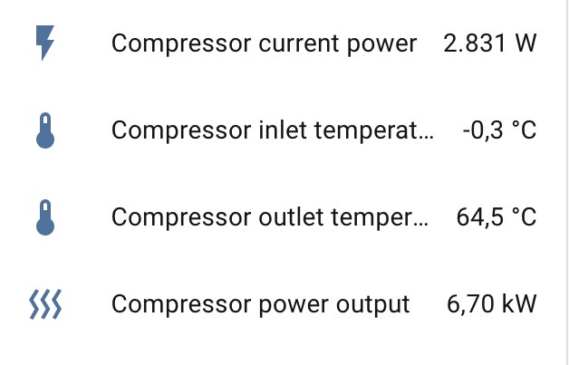

Ich weiss nicht wie und wo ich die aktuelle elektrische Leistungsaufnahme der Inneneinheit (3-phasig) und der Ausseneinheit (2-phasig) abgreifen kann ohne ein weiteres Smartmeter oder externe Stromzähler in die Zuleitungen zu installieren.
Jetzt bin ich auch auf das BBQKees Electronics Gateway gestoßen, das ja eine Fülle von Daten liefert und auch mit der Bosch WP kompatibel ist. Aber liefert dieser riesige Datensatz wirklich meine beiden gewünschten Daten (elektrische Leistungsaufnahme von Innen- und Außeneinheit)??
BBQKees konnte mir keine eindeutige Antwort geben und sämtliche im Netz kursierende Beispiele von Datensätzen geben keinen eindeutigen Hinweis.
Ist denn in deinem Dashboard “WP Gesamt (3,00 kW)” die elektrische Leistungsaufnahme? Dann scheint es ja doch möglich zu sein??

Ich finde das Projekt sehr interessant und versuche es bei mir umzusetzen. Leider klappt es nicht so wie erwartet. Vielleicht haben meine ems Parameter andere Bezeichnungen oder ….. Kannst Du mir das Steuerungs Dashboard etc. zugänglich machen damit ich nochmal schaue wo ich im Code was ändern muß.
Aktuell sind alle Parameter im Zustand “unavailable”.

Ich meinte das andere Dashboard: WP Automatisierung mit den Bereichen Betriebsmodus, Status, Vorgaben etc. Ist im Post vom Nov. 2025 abgebildet. Ist das von Dir oder von Reluca? Die Automation ist ja im Gesamtpackage enthalten. Das Dashboard aus dem Link: https://bosch-buderus-wp.github.io/docs/smarthome/ha habe ich schon einbaut. Zeigt auch alle Werte. Ich wundere mich wieso alle Parameter aus dem Package bei mir unavailable sind. Sieht aus als würde das Package gar nicht laufen.
Hast Du @Reluca ˋs YAML ind die configuration eingefügt?
Diesen hier? Bosch Wärmepumpe in Home Assistant integrieren und steuern dieser mit Leistungsüberschuss der PV-Anlage - #10 von Reluca
Leider habe ich da keinen Plan.
Ja, und da fehlt mir auch der Durchblick bzw. das Dashboard das vielleicht etwas dazu beiträgt.
Irgendwie schreiben wir aneinander vorbei. Die Sensoren im Dashboard müssen doch erst erstellt werden. Sind die denn in Deiner Configuration YAML?
Erst dann kannst Du die doch im Dashboard anzeigen.
Ich habe keinen Plan, was YAML betrifft und bin jetzt auch noch ratlos. Tut mir Leid :disappointed_face:
