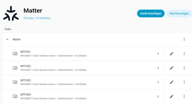

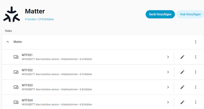

Anschließend ist das Gerät in der HA App und somit auch bei HA vorhanden
und kann somit sowohl mit Google Home, als auch mit HA, verwendet werden. Anm.: Der MYGGBETT taucht dann erst einmal unter seinem allgemeinen Name MYGGBETT door/window sensor bei HA auf und kann dort dann natürlich umbenannt werden.

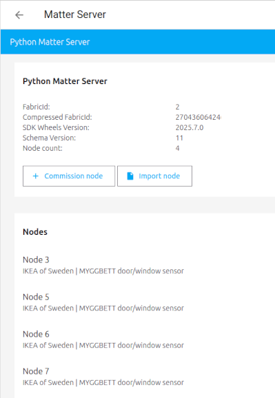

Das Addon ist recht “unspektakulär” und so wirklich viel kann man damit auch nicht “anstellen”. :laughing: Man kann sich dort halt die Geräte (Notes) und deren Cluster anschauen und mehr auch nicht.
Auf diese Punkte hier gehe ich dann nicht weiter ein.
Matter_Server_Addon_Nodes_Konfig
BTW: Die Durchnummerierung der Notes macht das Matter Server Addon selbstständig und es wird einfach nur hochgezählt. Das führt dann dazu das, wenn man mal Notes gelöscht hat, dort Lücken bei der Durchnummerierung entstehen. Durch mein testen, wie man hier oben sehen kann, für Note 1, 2 und 4.
Nachdem ich dann alle Notes bei HA gelöscht habe, um sie über Google Home anzulernen und dann darüber bei HA zu integrieren, sieht die Duchnummerierung der Note in dem Matter Server Addon jetzt so aus.
Sprich die Note 1 - 6 sind weg und es wurde einfach ab Note 7 weitergezählt.

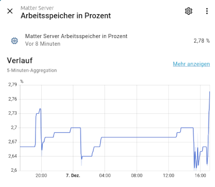

Die Auslastung durch das Matter Server Addon ist bei meiner HA VM jetzt auch nicht wirklich der Rede wert und natürlich nur eine Momentaufnahmen für meine Proxmox Kiste hier.
