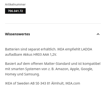

Hi, genau wies es Jim_OS geschrieben hat, verwendet die neue Generation der Ikea Geräte Matter.
Bei mir erfolgt die Anbindung an HA dabei über den ZBT-1 (Skyconnect).

die Geräte nutzen statt Zigbee nun Thread und nicht Matter :wink:
Ah, sehr interessant. Kannst du in kurzen Worten erläutern, wie diese offensichtliche IKEA-Spezialversion von Thread-Geräten miteinander kommuniziert ohne Matter? Ikea selbst schreibt zwar, dass die Geräte Matter benutzen, aber die haben sicher keine Ahnung von ihren eigenen Produkten:
