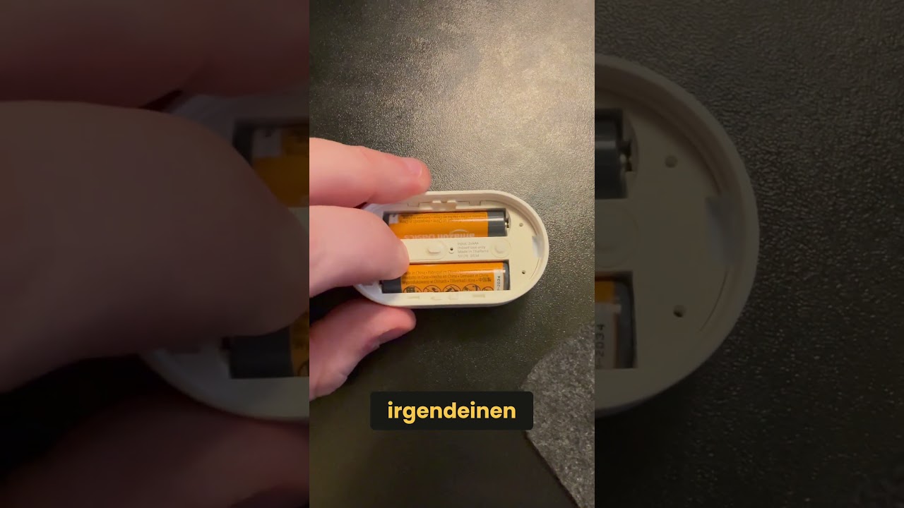

Dazu gibt es sogar von @simon42 ein Short-Video:
Das hatte @TheRealHansa ja schon selber verlinkt. :slightly_smiling_face:
Aber nicht so schön mit Vorschaubild! :rofl: :innocent:

Das mit dem Zigbee Umstellen ist mir auch neu und laut Video 4x/8x interne Taste drücken schon interessant, habe ich aber nicht mehr getestet, da das Zeug unter Matter sofort lief.

Hallo in die Runde, ich versuche auch, die IKEA Schalter mit Zigbee mittels ZHA einzubinden. Der workaround mit 4x und 8x klcken, klappt auch so wie beschribene, das Gerät wird auch in ZHA erkannt und erfolgreich interviewt, tacht dann als Gerät auf. ABer nur mit Batterie und identify entities. Ich finr keine entität, die das tastendrücken abgibt, also in AUtomationen, kann ich den Schalter auswählen, aber als Event dann keinen Tastendruck auswählen. Wenn ich den Schalte ohne Abdekcung nutze, sehe ich, dass bei Drücken einer der beiden Tasen nichts blinkt, keine kurzen Zucken der LED oder so. Ist da jemand schlauer und kann mir den entscheidenen Hinweis geben? Ich habe ZHA, kein Z2M, und auch kein matter/thread.
