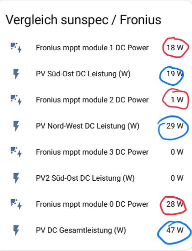

Hast Du mehr als einen PV-Strang? Dann musst Du die Werte doch addieren, oder interpretiere ich Deine Sensoren falsch?

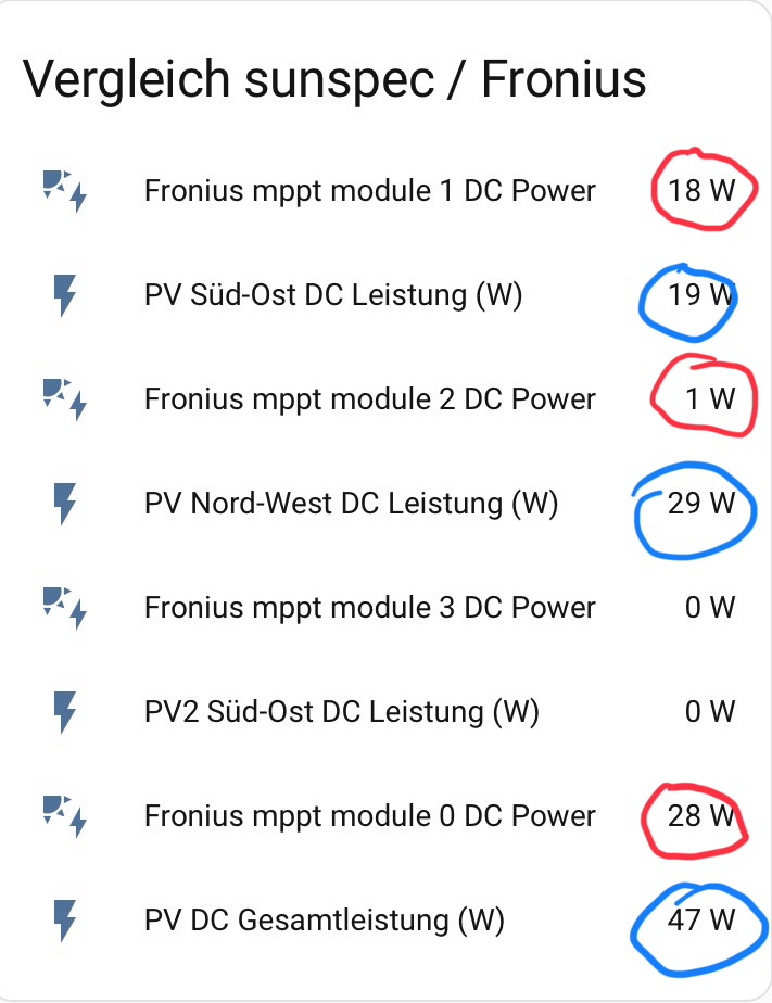

Ich habe 3 Strings und addiere die Fronius Werte; SunSpec zeigt den kompletten Wert an. Die beiden habe ich im Screenshot und eben auch die Werte per Einzelstring. Ich las hier irgendwo, dass es gerade um die ersten Helligkeitswerte ging. Deswegen meine Frage.
Rot ist SunSpec.
Ja aber dann passt es doch. 1 Watt sind Rundungsdifferenz oder eben nicht 100% synchron.
Wenn ich Fronius nehme. Dann kann ich SunSpec ja wieder löschen.

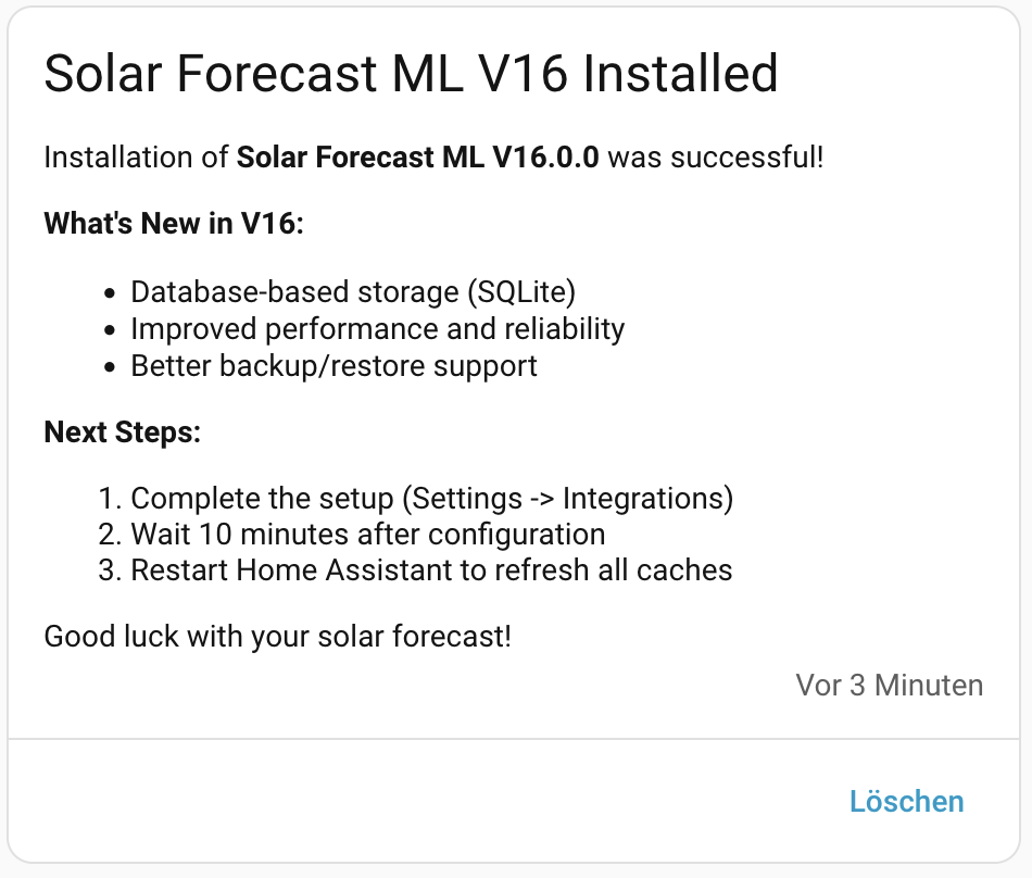

Ich habe die Fehler gefunden, aber durch die gewachsene und verschachtelte Struktur und die BUG-Fixes war ein / ist ein Refactoring notwendig gewesen. Das ist noch nicht abgeschlossen, aber es ist Licht am Ende des Tunnels!
V16 startet, macht was sie soll und ist komplett Datenbank gestützt. Keine Json mehr!
Es wird… die Migration von den Json in die Datenbank funktioniert und hat Kraft gekostet.
Ich habe jedes Skript angefasst, bereinigt, in weiten Teilen neugeschrieben um eine bessere Wartbarkeit zu erreichen und alle Reste zu entfernen. Es hat sich gelohnt, mehr als 12Tsd Zeilen Code eingespart. Soeben ist sie nach zig Stunden zum Ersten Mal gestartet.

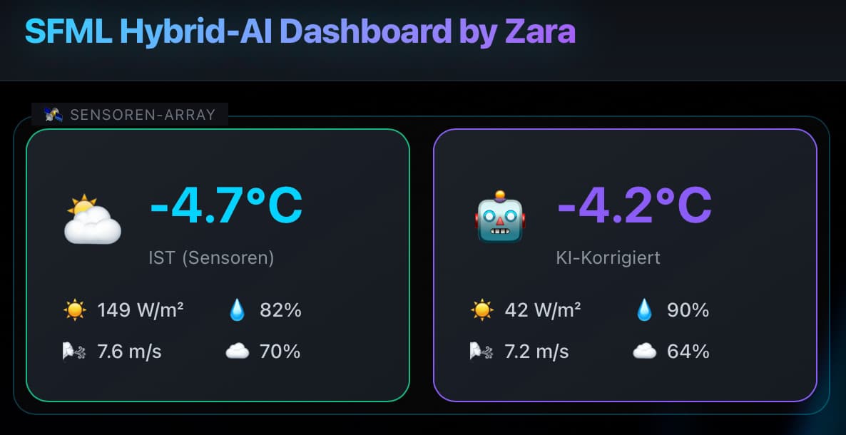

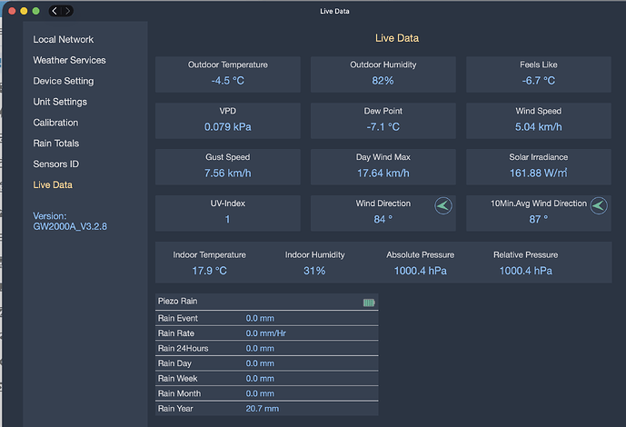

auch wenn es nur ein (vielleicht) unwichtiges Detail ist: Die Windgeschwindigkeitsanzeige in STATS ist noch immer nicht korrekt. Unter “IST (Sensoren)” sehe ich denselben Zahlenwert, der bei meinem Wittboy als km/h angezeigt und an HA geliefert wird, in der Einheit m/s angegeben. Wenn das nur STATS betrifft, ist das wohl eher kosmetisch. Wenn allerdings vom Faktor 3,6 in der Windgeschwindigkeit die Wetterprognose beeinträchtigt wird, lohnt es sich vielleicht, den Fehler auszubauen.
Beste Grüße, Burkard
Bei Stats fliegt eh eine ganze Menge raus, durch die Umstellung auf Datenbank ist vieles nicht einfach aggregierbar.. genieß lieber noch die fehlerhafte Anzeige.. die wird verschwinden und erst später wiederkommen :slight_smile:

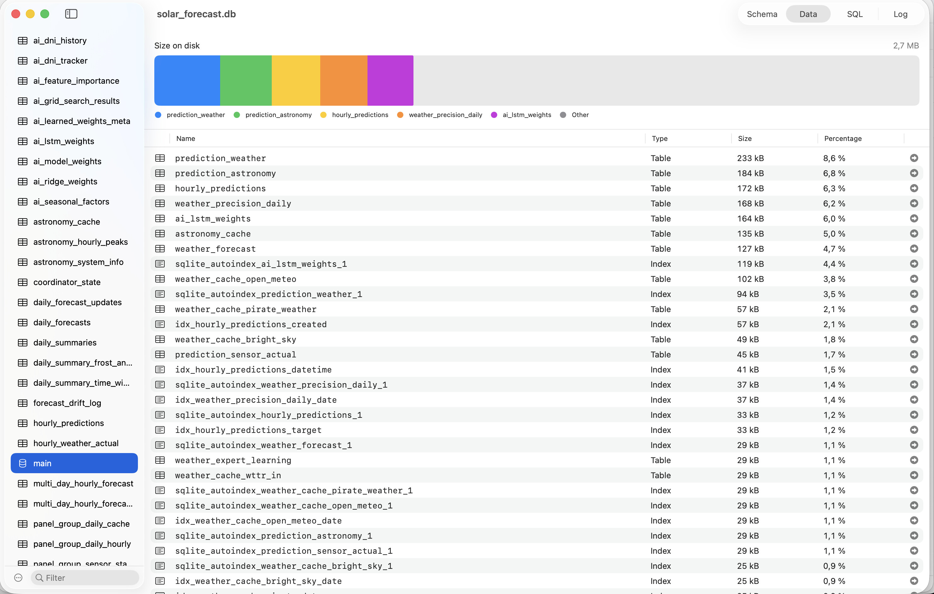

Danke dir! Ja, du kannst dir das Drama vorstellen: Ich migriere gerade die gesamte Logik in SQL-Abfragen und baue die komplette mathematische Zwischenschicht neu. Die Metadaten-Verwaltung ist besonders knifflig, da ich wegen der Performance auf BLOBs verzichten muss.. sonst rauchen die normalen nach Anleitung ohne Wissen gebauten / nicht angepassten Proxmox Kisten ab und die Pi`s gehen vermutlich in Flammen auf.. .
Aktuell steht wirklich alles auf dem Prüfstand. Allein die Hybrid-KI verschlingt gerade 30.000 INSERTs. Da haben Stats oder Sensor-Beschreibungen gerade absolut keine Priorität. Besonders der Umbau der Sensor-Logik von direkter Berechnung auf SQL-Queries ist extrem aufwendig. Ich freue mich schon auf den Tag, an dem das wieder läuft! :laptop::rocket:

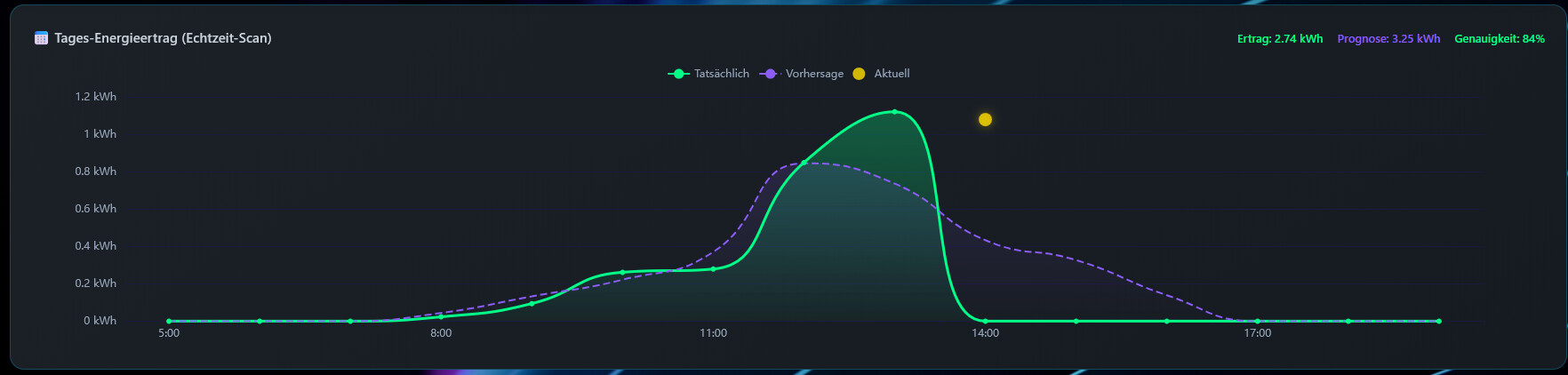

Heute ist mal wieder etwas Sonne raus gekommen, aber leider erst nach 12:30 :sweat_smile:, egal! Es gibt lernwerte! :flexed_biceps:
@Tom-HA es ist einfach der Wahnsinn, das du das erneut Umbaus und das in der kurzen Zeit. Ich glaube du brauchst noch Kaffee!

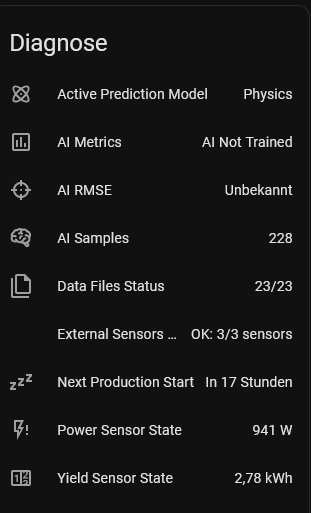

Heute war der Start mal Top - aktuell aber mehr Sonne als SFML erwartet hat.
Dafür hat er auch bei mir die KI wieder auf Physics zurückgestellt.
Das bekannte Backup-Thema - hatte ich aber heute das erste mal nach einem Neustart.
