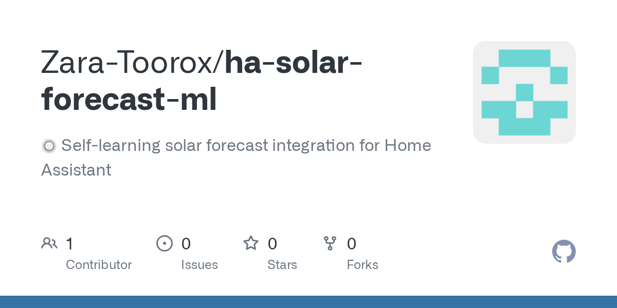

  • Nach mehreren Hinweisen, habe ich es nun doch auf GitHub veröffentlicht :frowning: Es bleibt aber ein privates open-source Projekt - Community-Based

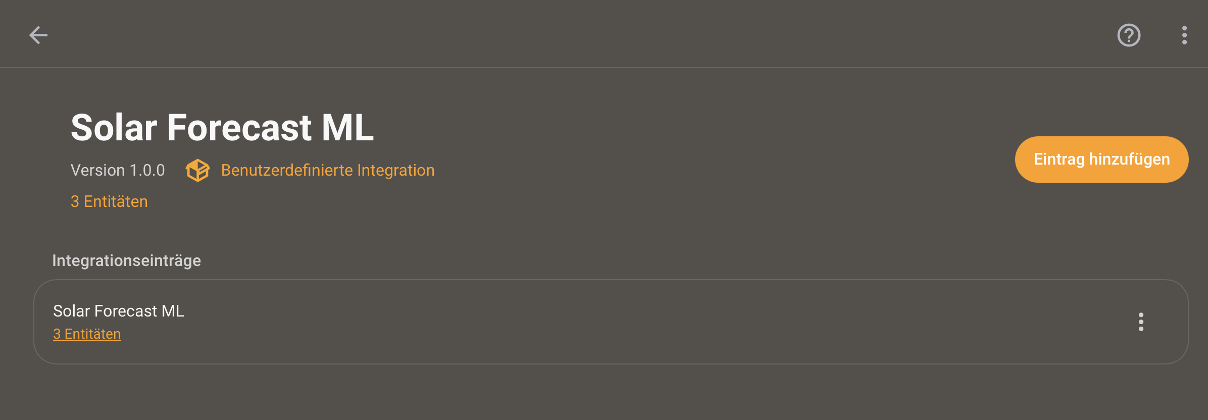

1. Integration hinzufügen
  • Home Assistant → Einstellungen → Geräte & Dienste → + INTEGRATION HINZUFÜGEN
  • Suche nach “Solar Forecast ML”

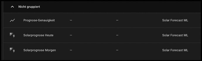

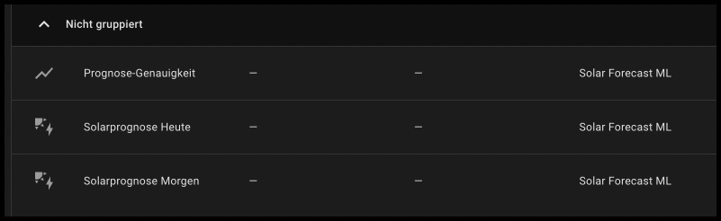

Nach der Installation:
Die neuen Sensoren:

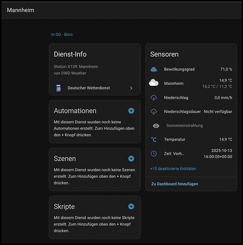

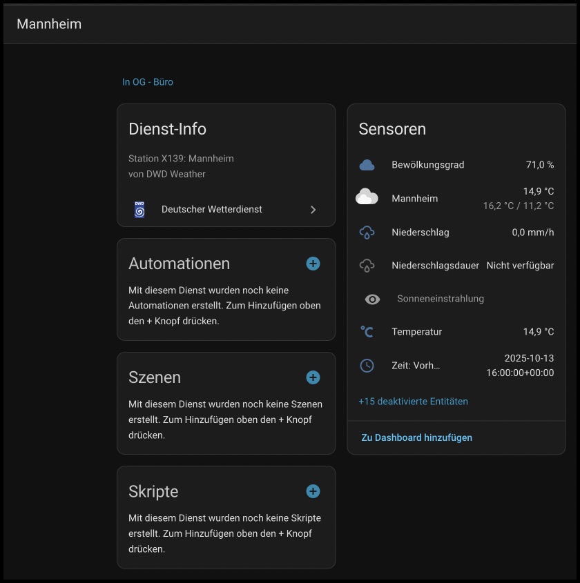

Ich empfehle dringend die DWD Wetter-App zu nutzen, da dieser auch Bewölkungsdichte ausgibt, das ist besonders wichtig für jene die keine zusätzlichen Sensoren haben!

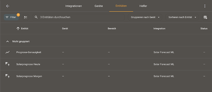

Die Sensoren heißen von Haus aus etwas unglücklich:
sensor.prognose_genauigkeit
sensor.solarprognose_heute
sensor.solarprognose_morgen
Besser wäre so etwas wie
sensor.solar_forecast_ml_prognose_genauigkeit
sensor.solar_forecast_ml_prognose_heute
sensor.solar_forecast_ml_prognose_morgen
So sähe man auf einen Blick, woher die Sensoren kommen.

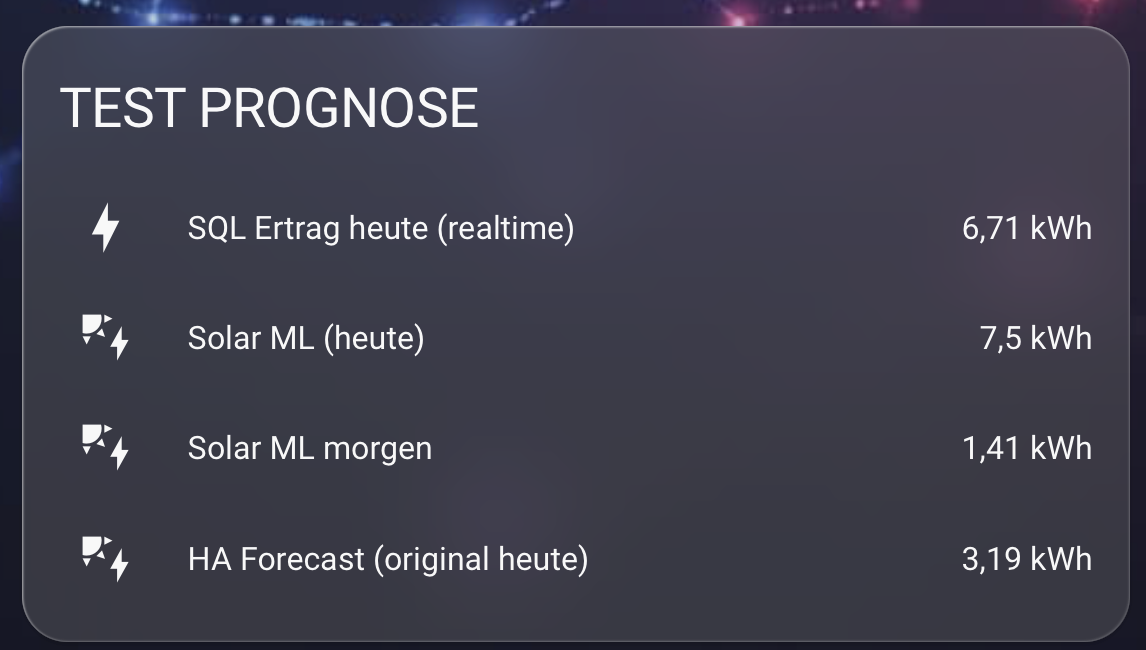

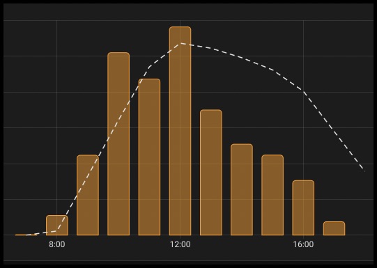

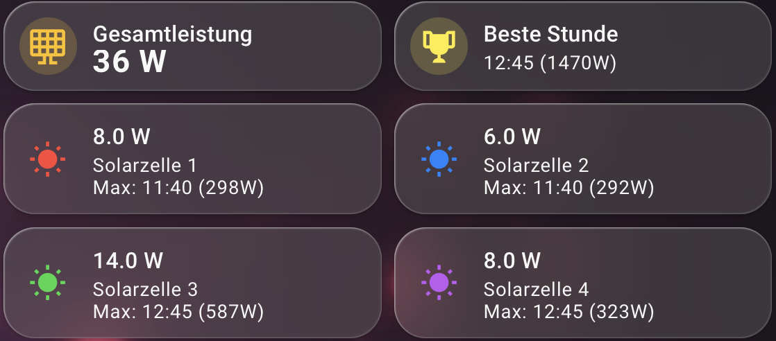

Vielen Danke! Du kannst den Verbrauchszähler auch umgehen, in dem Du mit SQL-Integration einen Sensor erstellst, der die täglichen kWh deiner Solaranlage berechnet und ausgibt. Das ist m.E. eh der beste Weg Sensoren zu berechnen, Auswertungen zu machen, damit kann man auch solche Spielereien machen wie auf dem Bild:-)

Ich bin ein großer Freund davon die von HA angebotenen Wege zu nutzen :). Auch wenn der neue Sensor nun erst seit jetzt Werte liefert.
Das ist ein offizieller Weg, eine ganz offizielle Integration! Das kann HA nativ… ich kann nur jedem empfehlen sich mit dem Thema mal zu befassen

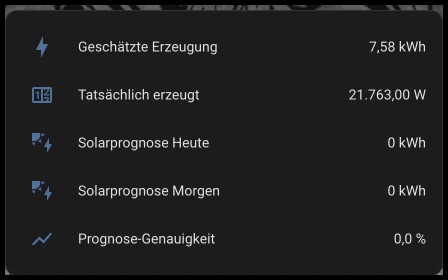

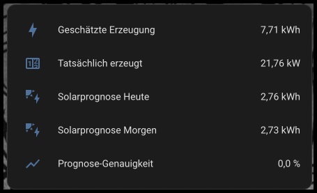

Habe ich schon länger am laufen…. LUX & TEMP Sensoren habe ich meine eigenen eingetragen. Fehler? Muss ich da Entitäten von DWD nutzen?
Ich habe beim ersten Versuch wohl etwas bei dem DWD-Sensor falsch gemacht. Jetzt kamen Daten.

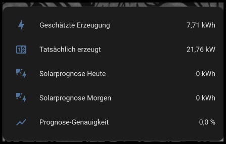

Du warst schneller :slight_smile: Ich hatte dir gerade eine Antwort geschrieben… aber ich sehe ein Problem im Skript.. ich habe einen " Cut-Off" eingebaut, der deiner “21,76” nicht annimmt… Eigentlich müsste er das um Mitternacht korrigieren, wenn nicht - dann muss ich da noch mal ran und den Cut-Off bei der Erstinstallation entfernen.

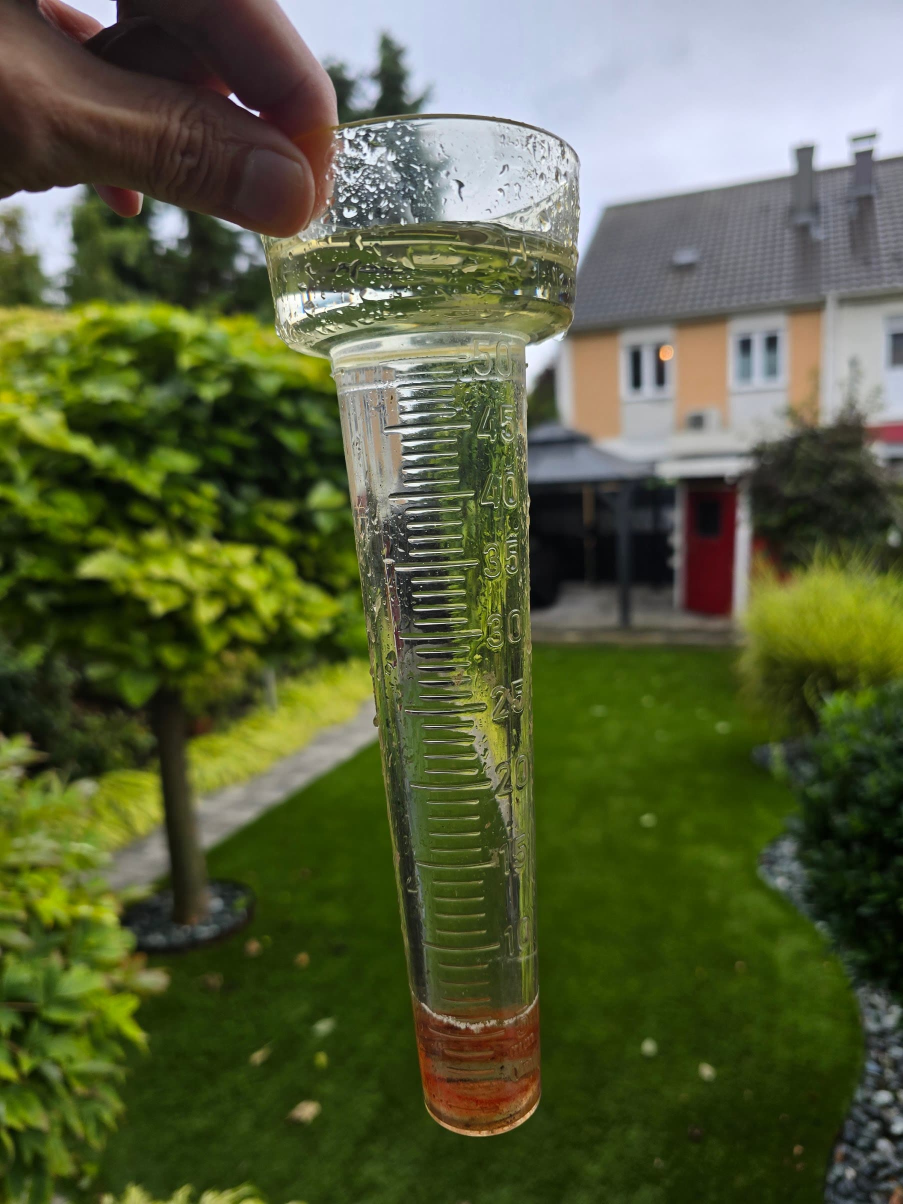

Magst Du mir sagen, ob Du auch einen Regensensor hast? Bin am überlegen den auch noch als Option mit einzubauen. Watt/q2 geht leider nicht, da der String anderes ist..
Wird, meines Erachtens, hier im Forum viel zu wenig genutzt.
Ja, der ist aber analog! :zany_face:
:slight_smile: aslo muss ich dir einen binöre-Zahlensenor bauen mit einer Automation, wo du stündlich die Regenmengen eintippst und der dann via Skript die Werte in die Integration schreibt… :slight_smile:

Auf einmal ist alles wieder bei 0.
