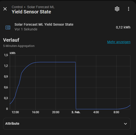

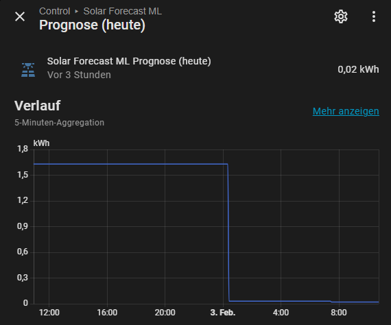

Es ist nicht zurückgesetzt.
Es ist nur die Anzeige. Heute Nacht um 23:30 berechnet ganz normal beides. Und die Anzeige wird wieder umgestellt.

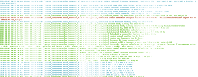

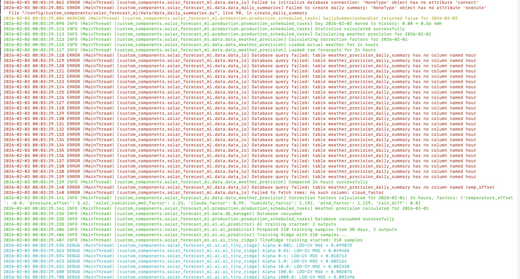

ich habe mal reingeschaut ob er was im Mittagsupdate macht (da bisher nicht sichtbar) und dabei ist mir eine Merkwürdigkeit aufgefallen und zwar habe ich im Log immer (zumindest die letzten 3 Tage) beim Kriterium 5
Kriterium 5 (Cloud-Cover Diff > 25pp): ✗ NICHT ERFÜLLT
Davor habe ich immer die Zeile:
DEBUG - Error getting current cloud cover: 'WeatherExpertBlender' object has no attribute 'get_blended_forecast'
mmmh, was ist da die Ursache, kann es denn mal erfüllt sein?
hier mal mein gesamtes Log aus dem Bereich:

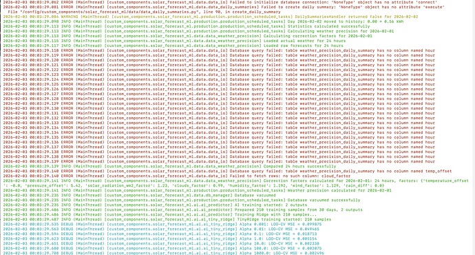

Ich denke, das wird auch noch angepasst.
So sieht es bei mir aber auch aus.
Heute Mittag bei mir.

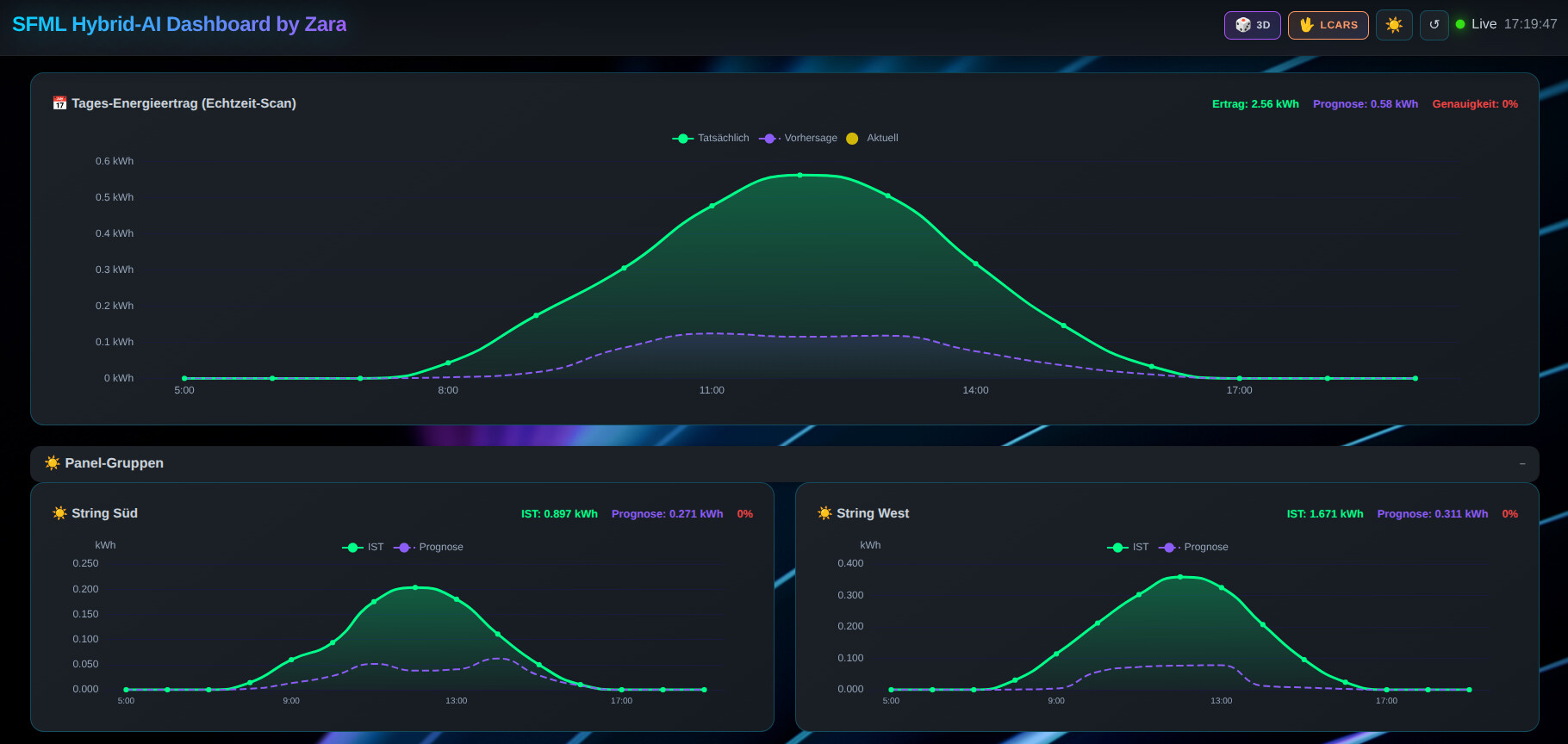

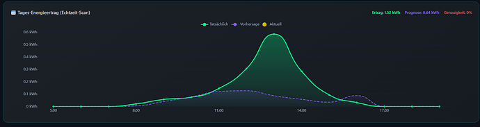

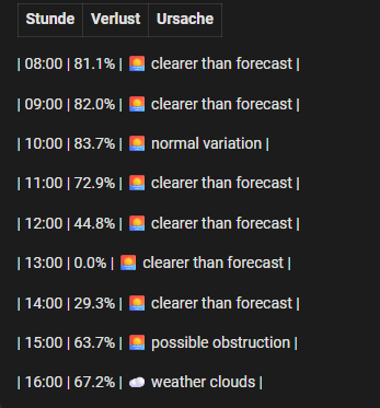

heute schauts so aus.
Ach, interessant. Hier passt das mit dem clearer than forecast. Ich erzeuge pro Std weniger als vorhergesagt, aber er sagt mir trotzdem clearer than forecast…. Naja aber der Trend der Vorhersagegenauigkeit passt erstmal
es nähert sich dem Testkandidaten an :slight_smile: ein Fehler noch… “Cross my Fingers”
Das sah vor ein paar “Momenten” noch anders aus… :slight_smile:

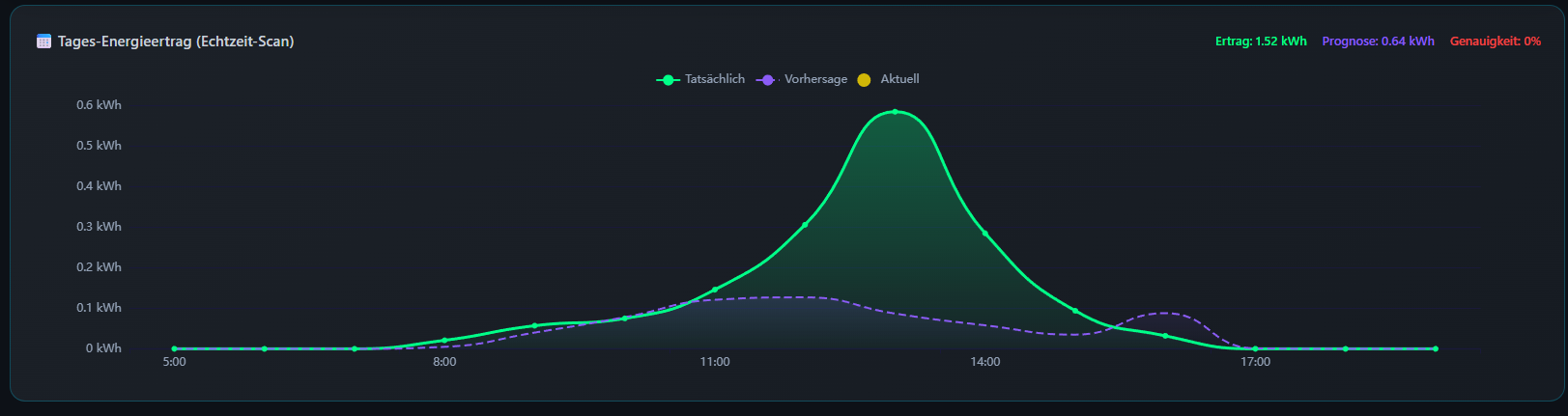

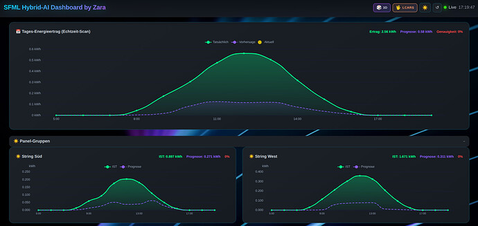

Bei mir hat es heute Nacht sehr stark reduziert..
Stand jetzt:
Mal gucken was dein 12:30 Lauf macht.
Komisches Verhalten, auf so niedrige Prognose.
Da bin ich auch mal gespannt, ich werde berichten.

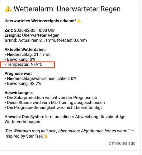

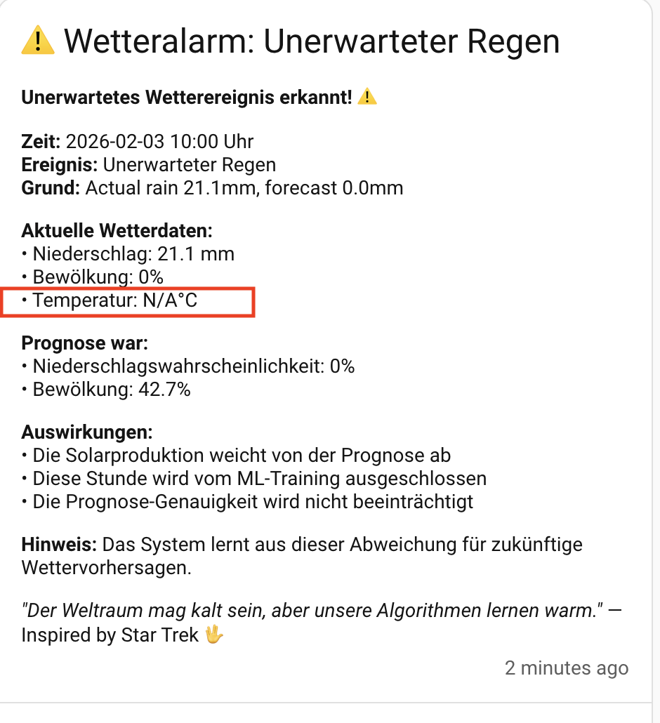

Wird diese Temperatur via der API von OpenWeather ausgelesen oder ist diese vom lokalen Sensor?
Heute ist ein umgekehrter Tag,
Es soll bewölkt sein, aber es ist wolkenlos.
Ja die Wetterdaten.
Habe ich auch und dem Tom schon mitgeteilt…

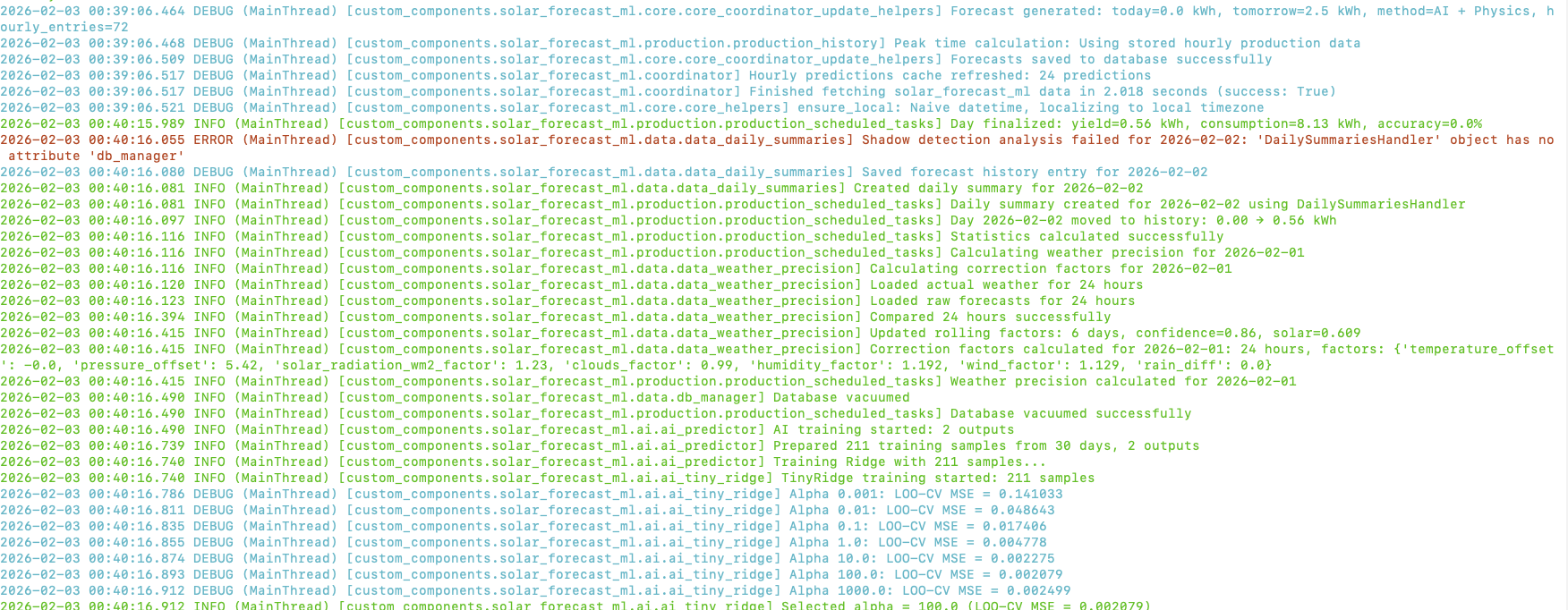

Hier nochmal meine Log zum 12:30 Lauf
2026-02-03 12:30:00 - custom_components.solar_forecast_ml.production.production_adaptive_forecast - INFO - ═══ Adaptive Forecast Check ═══
2026-02-03 12:30:00 - custom_components.solar_forecast_ml.production.production_adaptive_forecast - INFO - Zeitpunkt: 12:30:00
2026-02-03 12:30:00 - custom_components.solar_forecast_ml.production.production_adaptive_forecast - INFO - ▸ Sammle Analysedaten...
2026-02-03 12:30:00 - custom_components.solar_forecast_ml.production.production_adaptive_forecast - INFO - ▸ Analyse Vormittag (07:50-12:30):
2026-02-03 12:30:00 - custom_components.solar_forecast_ml.production.production_adaptive_forecast - INFO -    • IST-Produktion:  0.78 kWh
2026-02-03 12:30:00 - custom_components.solar_forecast_ml.production.production_adaptive_forecast - INFO -    • Prognose:        0.49 kWh
2026-02-03 12:30:00 - custom_components.solar_forecast_ml.production.production_adaptive_forecast - INFO -    • Abweichung:      +59% (+0.29 kWh)
2026-02-03 12:30:00 - custom_components.solar_forecast_ml.production.production_adaptive_forecast - INFO - ▸ Kriterium 1: Signifikante Abweichung
2026-02-03 12:30:00 - custom_components.solar_forecast_ml.production.production_adaptive_forecast - INFO -    • Tagesprognose:       0.98 kWh
2026-02-03 12:30:00 - custom_components.solar_forecast_ml.production.production_adaptive_forecast - INFO -    • Dynamische Schwelle: 0.10 kWh (max von 0.1 kWh oder 10% Tagesprognose)
2026-02-03 12:30:00 - custom_components.solar_forecast_ml.production.production_adaptive_forecast - INFO -    • Abweichung:          0.29 kWh (59%)
2026-02-03 12:30:00 - custom_components.solar_forecast_ml.production.production_adaptive_forecast - INFO -    → ✓ ERFÜLLT (>35% UND >0.10 kWh)
2026-02-03 12:30:00 - custom_components.solar_forecast_ml.production.production_adaptive_forecast - INFO - ▸ Kriterium 2 (Keine Sondersituation): ✓ ERFÜLLT
2026-02-03 12:30:00 - custom_components.solar_forecast_ml.production.production_adaptive_forecast - INFO - ▸ Kriterium 3 (>= 4h bis Sunset): ✓ ERFÜLLT (5.0h)
2026-02-03 12:30:00 - custom_components.solar_forecast_ml.production.production_adaptive_forecast - INFO - ▸ Kriterium 4 (Frische Wetterdaten): ✓ ERFÜLLT (06:00 UTC)
Nachdem dann die Wetterdaten abgerufen waren. Keine Korrektur.

Ich denke, das das auch in der neuen Version gefixt sein wird, deshalb lehne ich mich zurück und bin gespannt. :smiley:
ja, ist ein kompletter re-build incl snow, rain, ect..

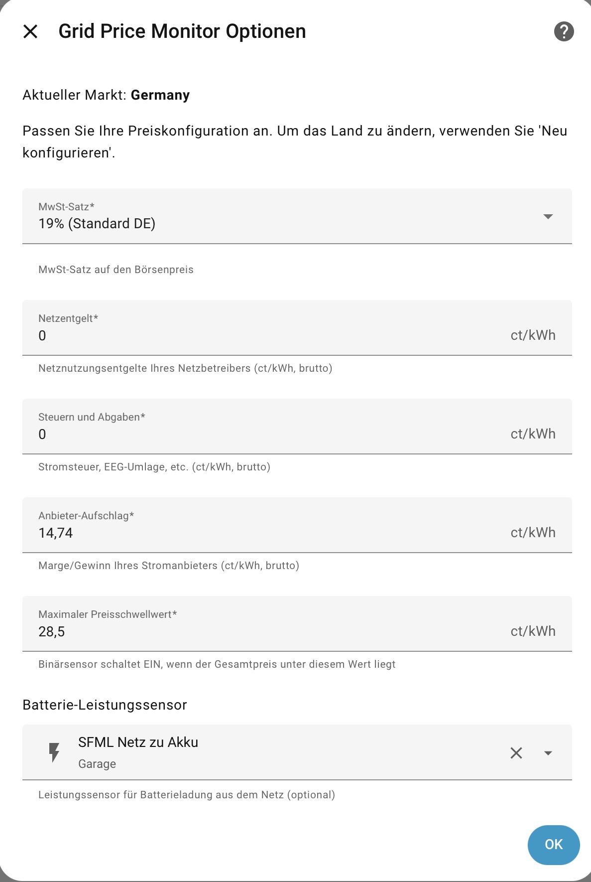

Ich würde mal gerne wissen wie ich jenes korrekt eintrage. Damit meine ich in allen Modulen. SFML, Stats, Grid Price etc.
Ich bin für jede Anregung dankbar. Ich vermute die meisten haben keinen dynamischen Strompreis.
Ergänzend in der Voll Variante und nicht in der Lite Variante.

Hallo Dietmar, ob das korrekt ist? Ich habe mit @Tom-HA darüber philosophiert und dann ist das das dabei rausgekommen:
Mein Stromanbieter gibt mir nur die Zahlen inkl. Netzentgeld, Steuern und Abgaben. So sind wir dann auf den Anbieter-Aufschlag von 14,74 zzgl MWSt. (siehe obere Auswahl: 19% werden aufgeschlagen) gekommen.
Dann bei Dir:
Anbieter-Aufschlag 25,72 inkl. MWSt. - also rausrechnen. Der Grundpreis geteilt durch 12 Monate. Ich würde 21,61 zzgl. der vermutlich verbrauchten kWh (Du hast wahrscheinlich noch alte Jahresverbräuche) aufteilen auf die 20,92 x 12 und dann den vermutlichen ct/kWh ausrechnen.
Den Preis dann addiert in Anbieter-Aufschlag eintragen. Die MWSt. Wird dann ja automatisch ausgerechnet.
Mal unter uns; mir erscheint der Preis ein bisschen hoch.
