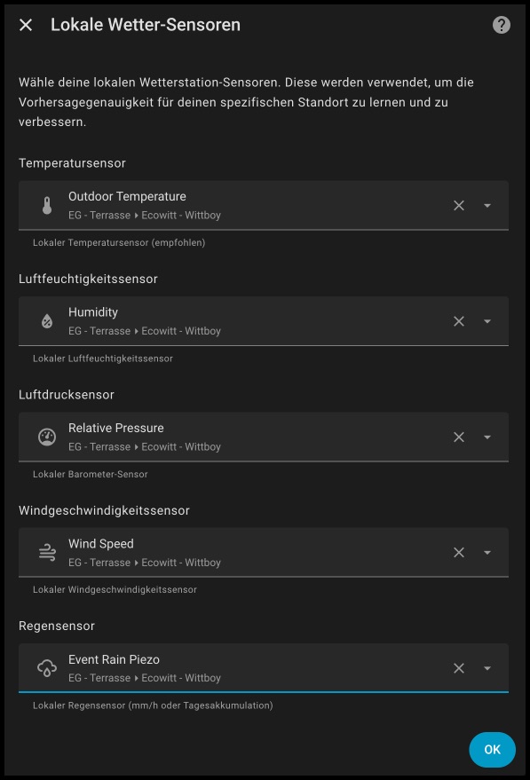

Eine Frage zu den lokalen Sensoren.
Luftdruck Sensor: Soll da der absolute oder der relative Luftdruck angegeben werden?
Regensensor: Regenrate in mm/h, Regen Event mm, Regen täglich mm ?
Lässt sich irgendwo einsehen welche Sensoren angegeben wurden? Und lassen sich diese nachträglich ändern?
Wie wäre die Vorgehensweise, wenn die falschen Sensoren angegeben wurden. Einfach den bestehenden Integrationseintrag löschen und einen neuen erstellen?
Im Solar Forecast ML thread kam die Frage auch auf: hier die Antwort
sensor.gw2000a_rain_rate_piezo
sensor.gw2000a_absolute_pressure
Danke. Aber mit Entity ID, komme ich leider nicht weiter. Die wird je nach Wetter Station bei jedem anders heißen. Ist es die aktuelle Regen Intensität in mm/h. Der aktuelle Regen Event in mm. Oder die Regenmenge heute in mm.
Danke und Gruß
Osorkon
Guten Morgen @Osorkon
Du benötigst den Sensor " der den aktuellen Regen anzeigt " nicht den Summensensor.. Hintergrund: Die Summensensoren halten den Wert den ganzen Tag und resetten um Mitternacht. Das würde dazu führen, das wenn es morgens 2mm/h Regnet der Wert den ganzen Tag " stehen" bleibt und die KI denkt " Mist es hat den ganzen Tag 2 mm/h durchgehend geregnet" das ist natürlich logischer Unsinn. Wie der Sensor bei Dir heißt, dass kannst nur Du selbst herausfinden..

Also egal ob der absolute oder relative Luftdruck.
Bei dem Regensensor auch egal? Einen der von mir genannten, egal welcher der drei?
Wie sieht es mit der nachträglichen Änderung der Sensoren aus? Möglich oder nicht.
Bei fehlkonfiguration. Einfach den Eintrag löschen und einen neuen erstellen? Oder muss sonst noch was beachten werden, gelöscht, etc.?
So habe ich es für meinen EcoWitt gemacht. Welcher Luftdruck ist für mich auch verwirrend. Meine es solte der “absolute” sein, bin aber nicht sicher…. Das habe ich auch bei ML eingetragen.
Siehe hier:
Es ist immer besser zu löschen und neu anzufangen da es um die Qualität der Daten geht. - sofern möglich. Du musst es dir so vorstellen: Du lernst den Kindern in der Grundschule Französisch sie sollen aber Deutsch sprechen.. das geht schief.. falsche Lehrbücher.
Im anderen thread, warˋs der absolute und der Regensensor, der den „jetzt“-Zustand anzeigt. Wie oben geschrieben.

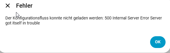

@Osorkon , ich habe gelöscht und neu eingerichtet, weil da ein internal Server Error kam.

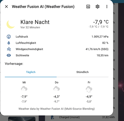

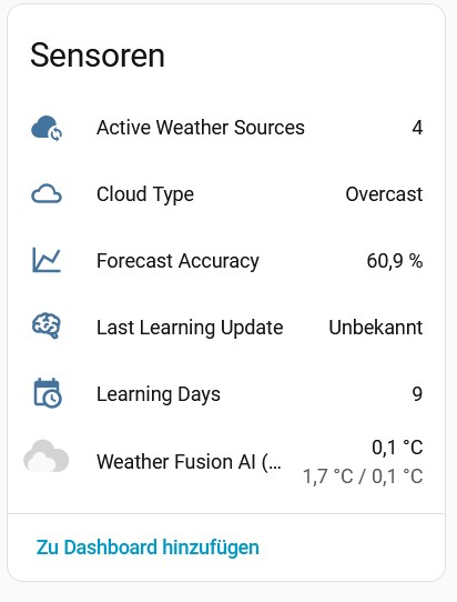

Wo ich mich drüber wundere sind die Werte nach 2 Stunden:
Learning Days 9
Gruß Wilfried
Guter Punkt! Die Einheit stimmt nicht sind Stunden… kümmere ich mich drum! Danke für das Melden des BUG!!
Hintergrund: Er lernt von jeder einzelnen Stunde, also löst das Lernen stündlich aus um schneller zum Erfolg zu kommen.

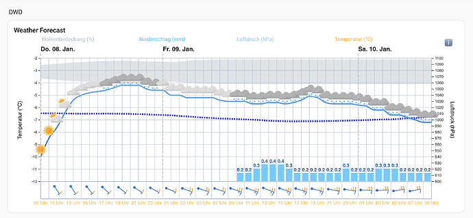

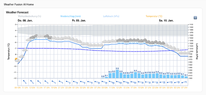

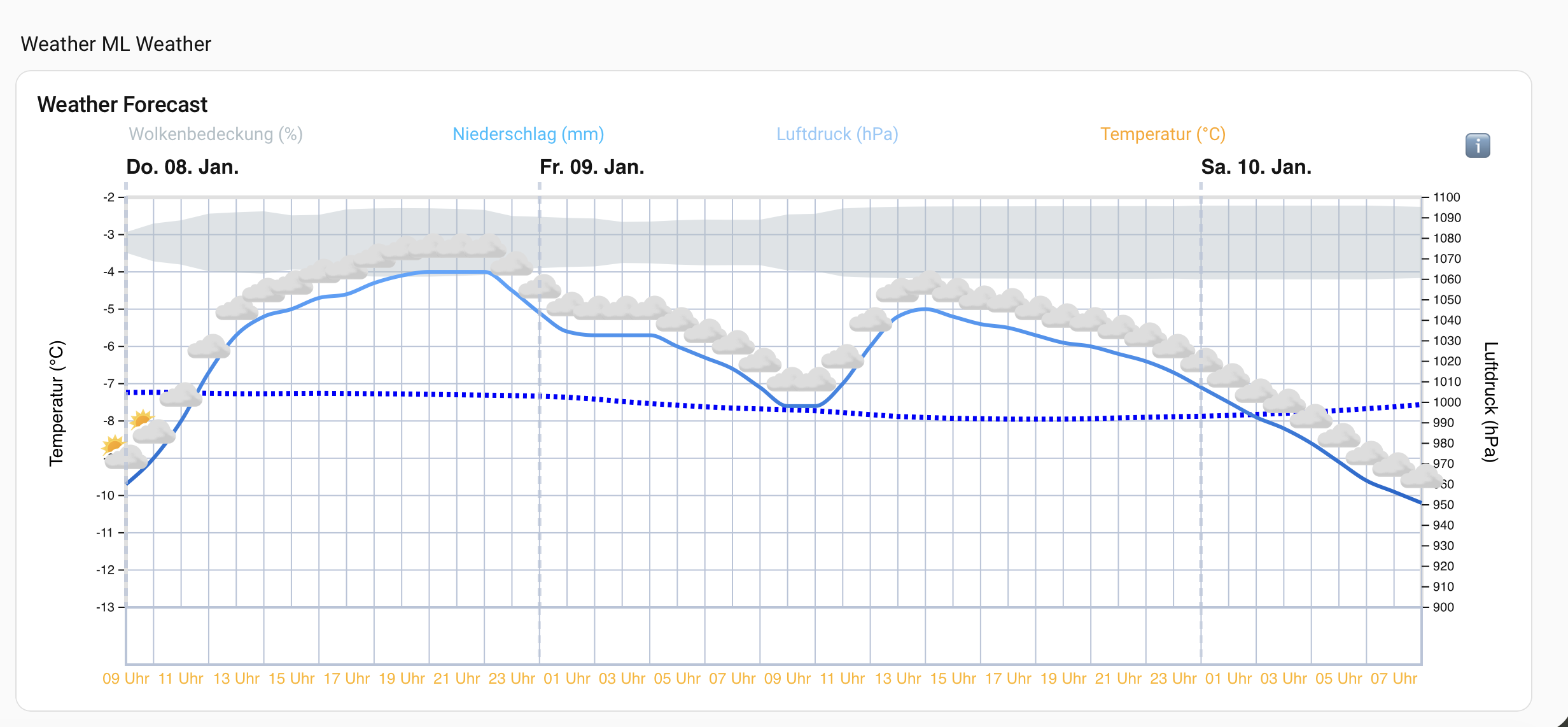

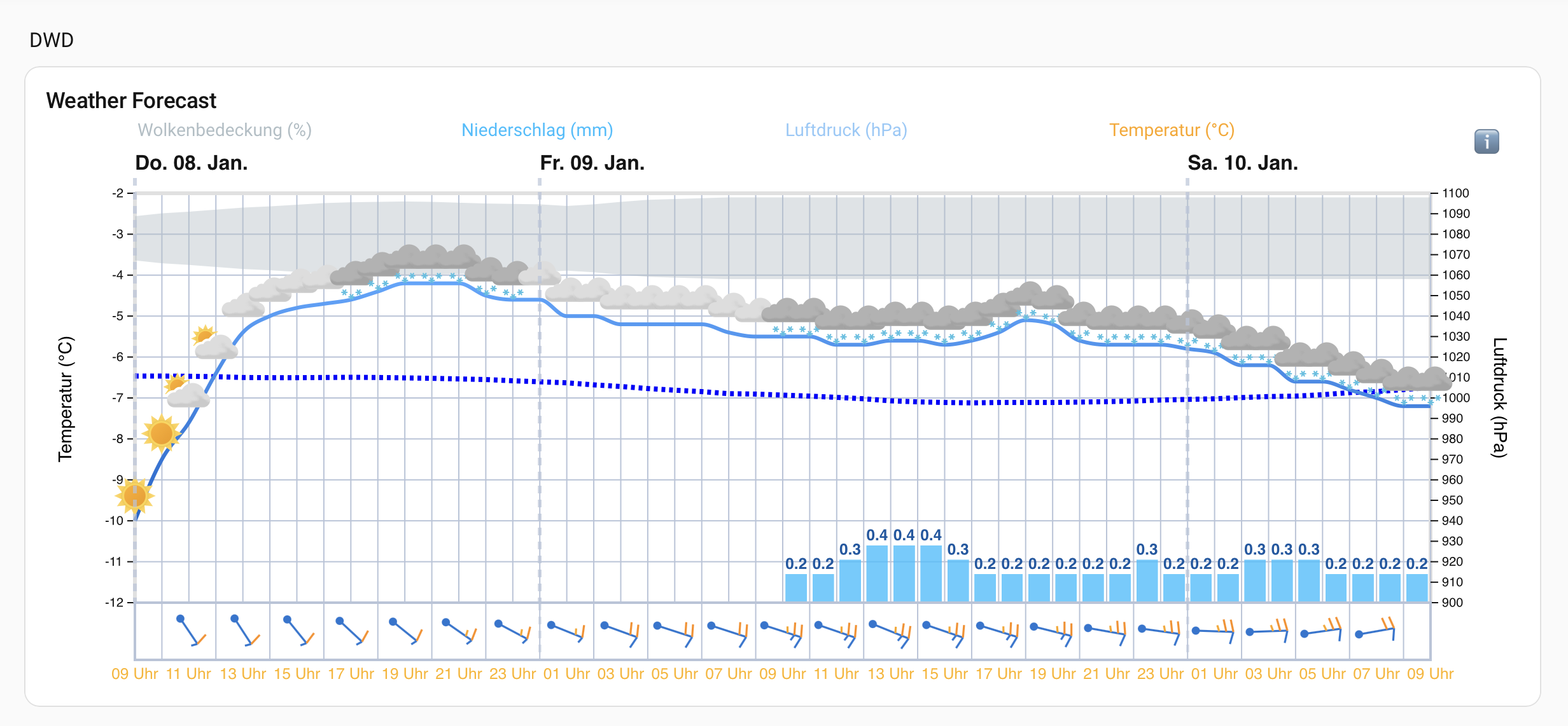

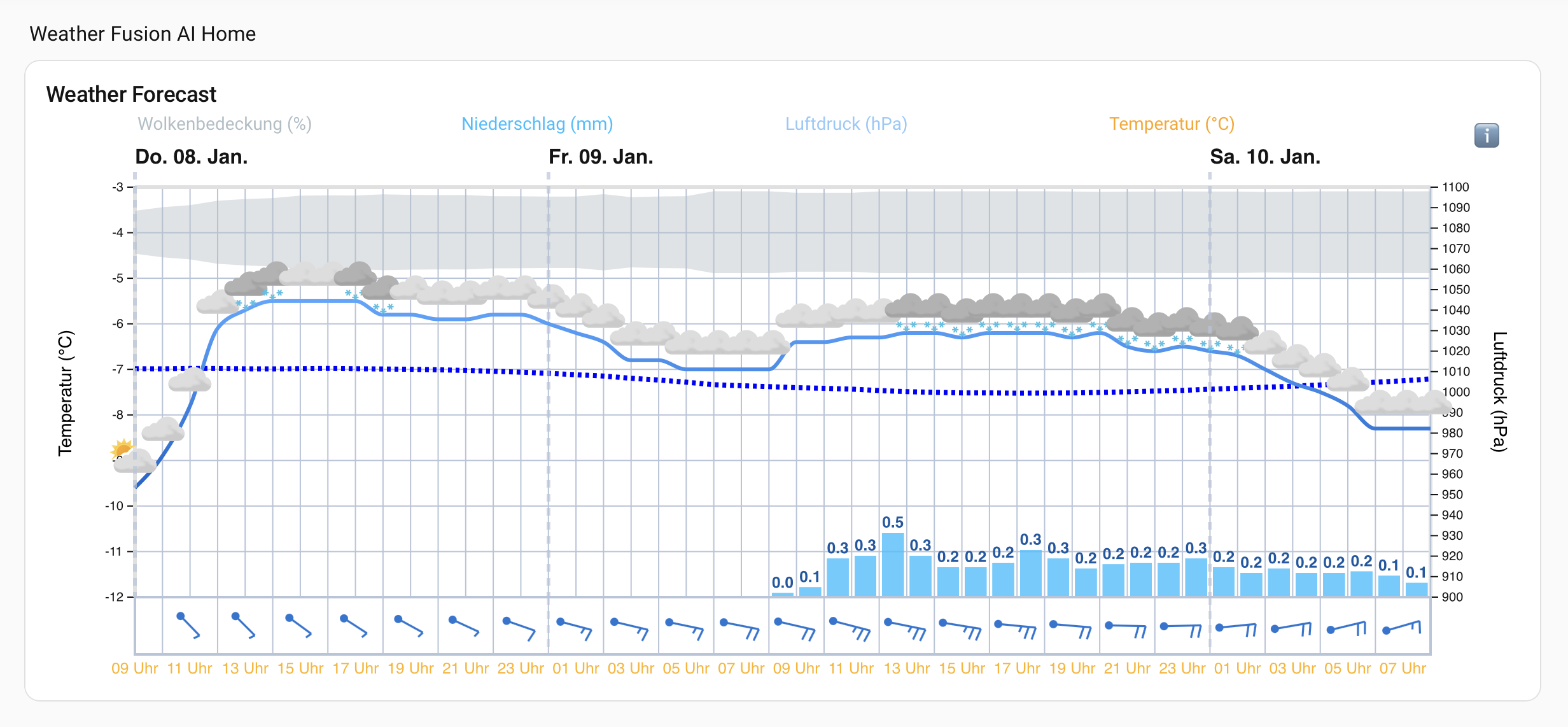

Ich habe hier drei “Wetterkarten” im Vergleich:
  1. DWD
  2. Weather AI Fusion
  3. ML Weather
DWD und AI Fusion liegen nahe beieinander. ML Weather lässt (zumindest bei mir) die Niederschläge vermissen.
Mein Favorit ist auch in dem frühen Stand der Entwicklung AI Fusion.
Martin

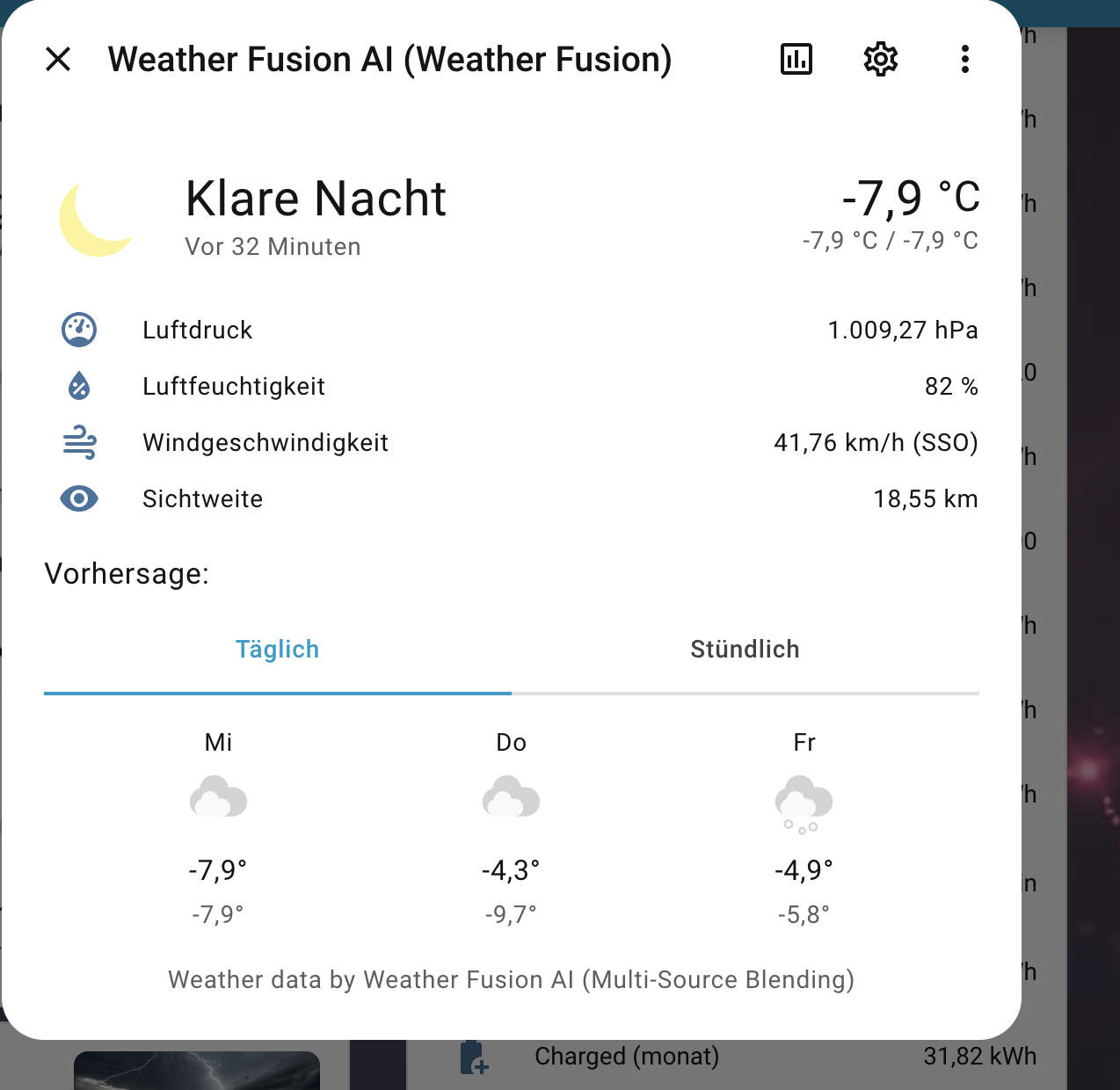

Beim Versuch, nachträglich Einstellungen zu verändern.
Ist das nur bei mir so?
