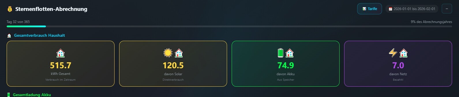

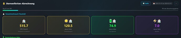

Auch ich habe Ungereimtheiten in der Sternenflottenabrechnung.
Im Abrechnungszeitraum fast kein Netzbezug

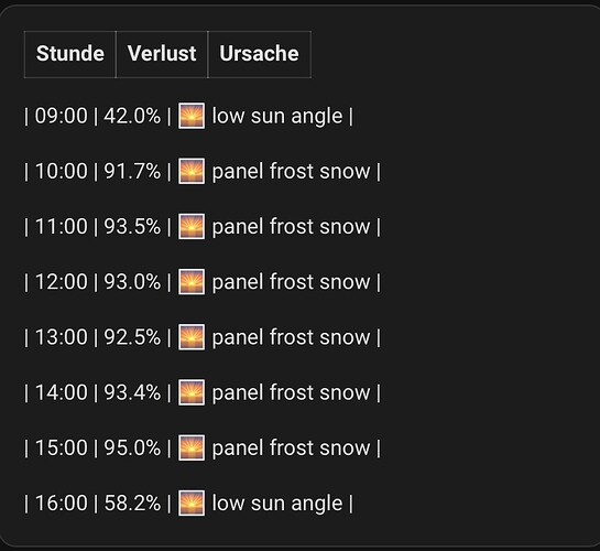

Kannst du mir sagen, wie ich mir die Anzeige aufrufe?

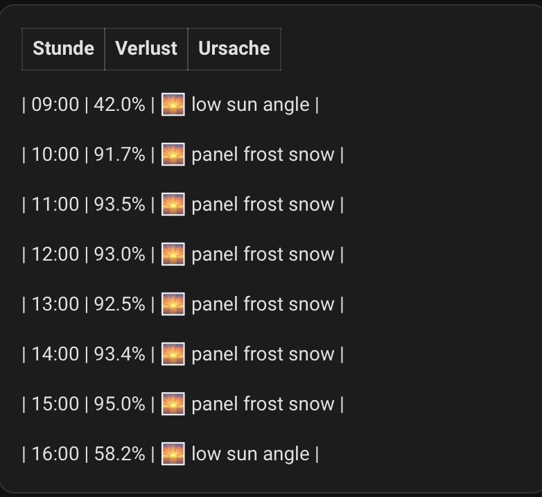

Das ist das Geheimnis dahinter
Kleiner Pro-Tipp:
Einfach eine Mark-Down Karte anlegen und folgendes eingeben:
type: markdown
content: |2-
    | Stunde | Verlust | Ursache |
    {% for item in state_attr('sensor.solar_forecast_ml_shadow_today', 'hourly_breakdown') %}
    | {{ '%02d' | format(item.hour) }}:00 | {{ item.shadow_percent }}% | {{ '☁️' if item.root_cause == 'weather_clouds' else ('🏠' if item.root_cause == 'building_tree_obstruction' else '🌅') }} {{ item.root_cause | replace('_', ' ') }} |
    {% endfor %}

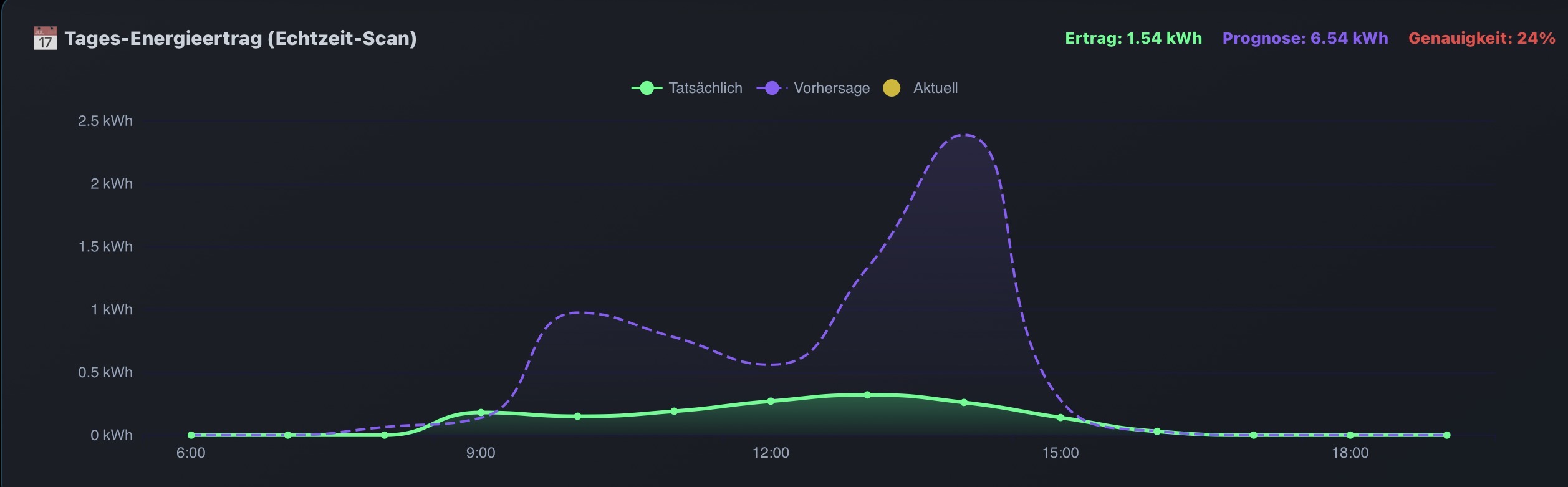

ggf den Sensor anpassen, falls er bei auch anders benannt ist:
Dann seht ihr was die KI gesehen hat und warum sie Stunden ausklammert.. oder eben auch nicht, wo die Verluste herkommen..

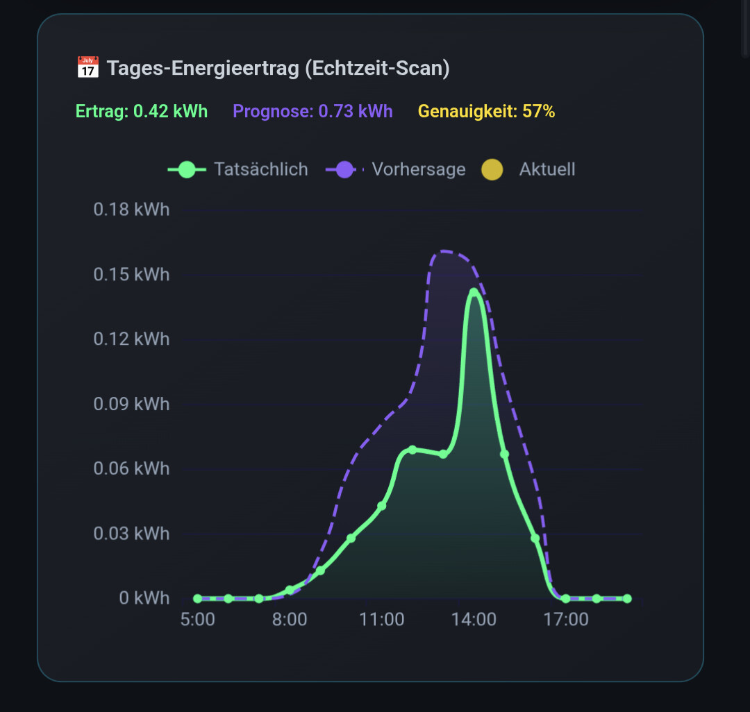

Und ab 23:30 ist auch alles wieder in Ordnung bei der Anzeige!

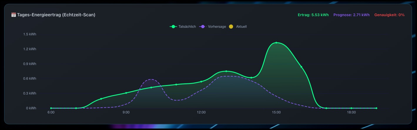

Sind zwar nur 57% aber man erkennt, daß die Richtung gut aussieht.

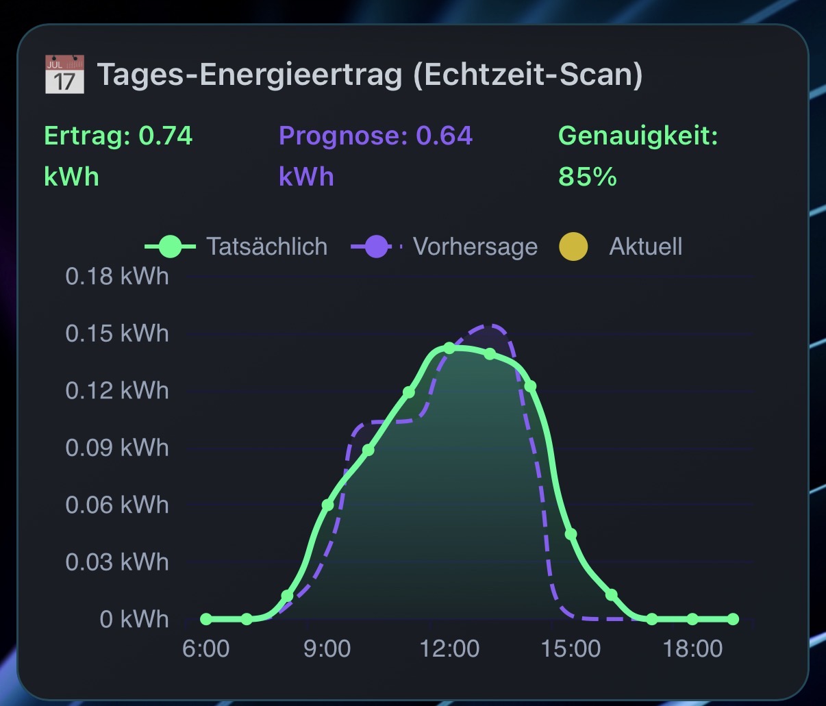

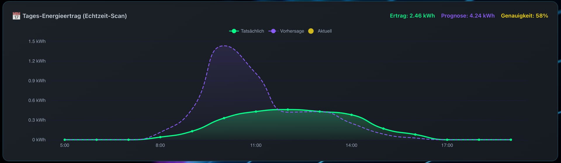

Etwas schlechter als gestern, aber auch noch ok für mich :+1:
Ich fand es heute auch okay..

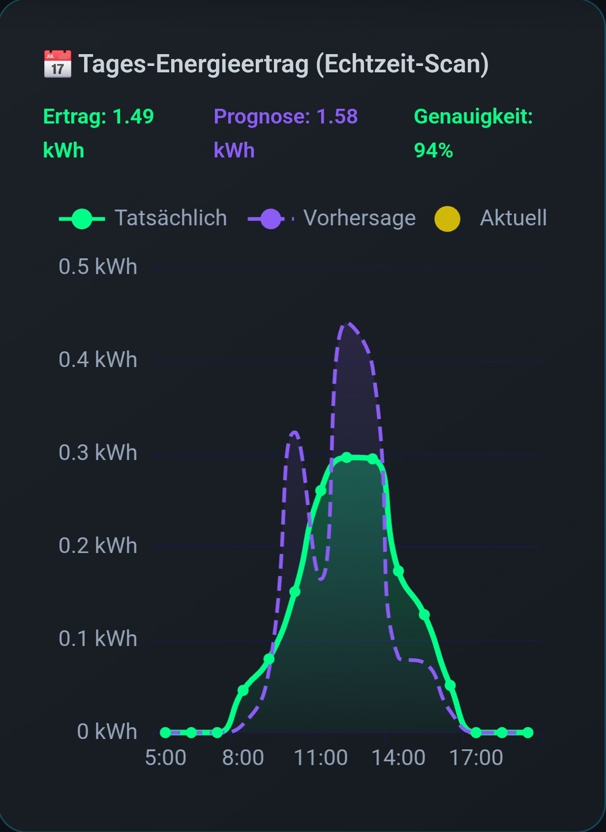

Finde auch das die Anwendung von Tom auf einem sehr guten Weg ist. Es braucht einfach Zeit zum lernen. Ja die Werte sind teilweise bei mir auch noch über 100% daneben, je nach Wetterbericht. Aber die Kurven funktionieren schon sehr gut. Freue mich auf die nächsten Monate, dann sollte es mit weiterem Training besser werden.
Schnee auf den Kollektoren hindern wohl die Mustererkennungsmaschine:
aber sie hat es erkannt, die Maschine! :upside_down_face:
Bei mir klappt es leider nicht so richtig, das Wetter ist zu “gut”… :zany_face:
nachdem der Schnee halbwegs getaut ist, sieht die zweite Tageshälfte ganz gut aus

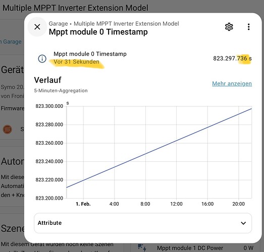

Wie finde ich raus, wie oft ein Sensor aktualisiert wird? Entschuldigt die dumme Frage :innocent:
Hab einfach einen Sensor aufgerufen und beobachtet, wann sich der Wert ändert
Sunspec: 30 Sekunden
Fronius: 60 Sekunden
Was lerne ich daraus für die DC-Sensoren?
Dass es dann ja wohl eher Zufall ist, dass die beiden Werte vergleichbar sind? Oder liegen die weit auseinander?
47 W Fronius / 28 W sunspec
Dann bleibe ich bei den Fronius Entitäten.
Und, Danke für die Einordnung.
