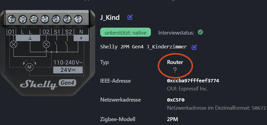

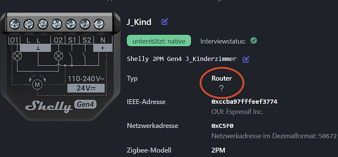

Nach erfolgreicher Kalibireung erfolgt dann die Einbindung ins Zigbee Netz. Das verleif bei 4 von 5 2PM Gen4 problemlos im Cover Mode. Bei einem startete der Anmeldeprozess immer wieder. Dementsprechend tauchte der Aktor sporadisch bei Z2M auf und war er wieder weg. Ein Reboot hat hioer aber geholfen.
Die AKtoren laufen Stand jetzt problemlos. Energiedaten werden aber keine geliefert. Was zudem noch bei mir auffällt, die Dinger werden zwar als Router im Cover Modus erkannt, scheinen aber nicht korrekt als solche zu funktionieren. Dabvei spielt es bei mir keine Rolle, ob WLAN aktiviert ist oder nicht. Hoffe das wird noch mit einer späteren Firmware gefixt. Solange warte ich mit weiteren Wechsel der Bosch Aktoren.
