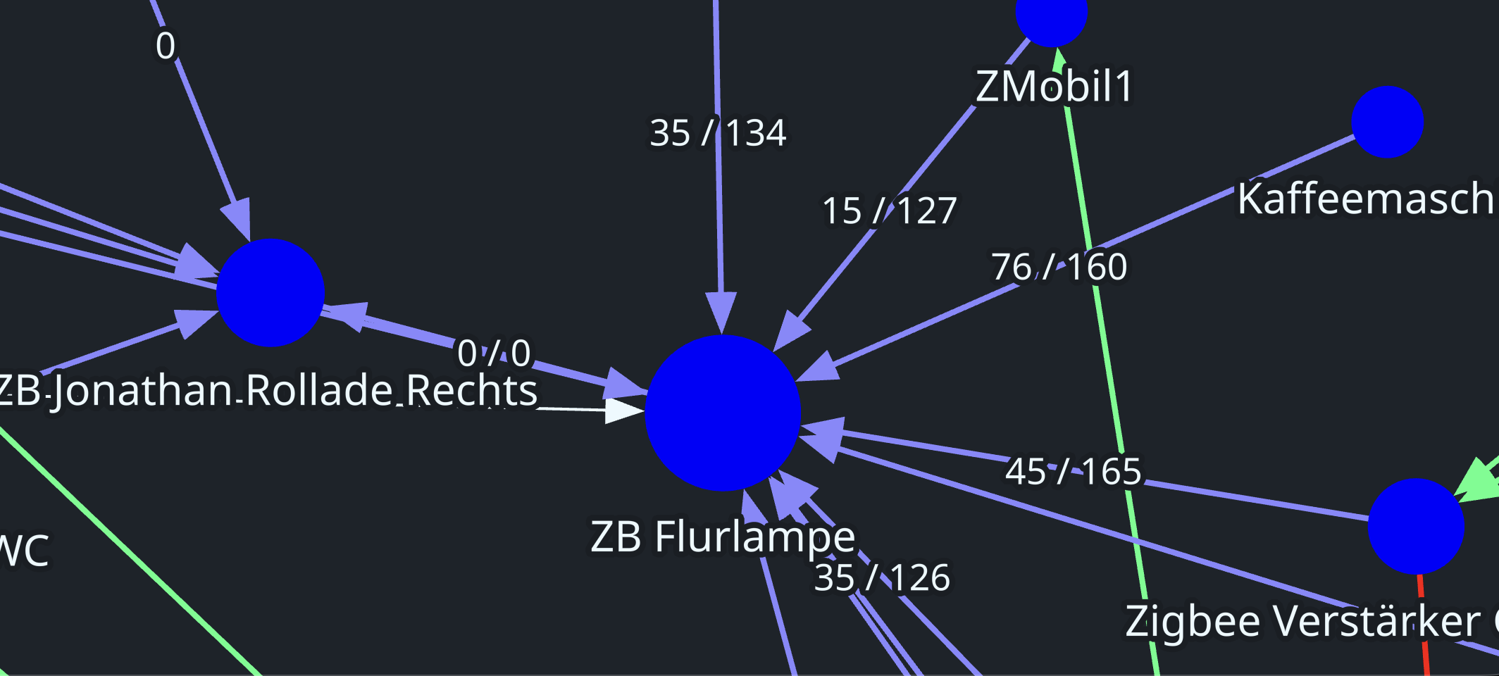

Mit FW 1.7.5 habe ich auch 2 Shelly (PM2,5 und 1PM) im ZB Modus aktiv. Und auch parallel in der App und per WLAN nutzbar.
Laut Z2M Karte akzeptieren die auch Verbindungen von anderen Geräten:
