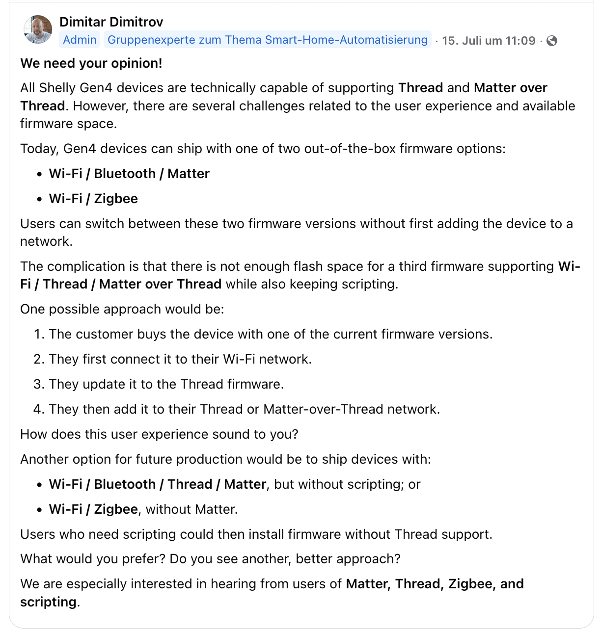

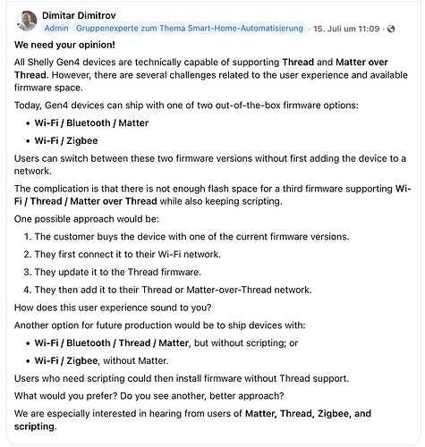

Wie kommst du auf Thread beim Shelly 2PM Gen4?
Gibts mittlerweile / oder bald auch mit Thread
Es gab letzte Woche von Shelly eine Umfrage dazu, wie mit der Firmware und begrenztem Speicher umgegangen werden soll:
