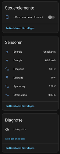

Ich möchte fragen ob zwischenzeitlich auch das Auslesen von Energiedaten des Shelly 2PM Gen4 mittlerweile auch im Zigbee Mode per Zigbee2MQTT funktioniert.
Schöne Grüße
Lothar
