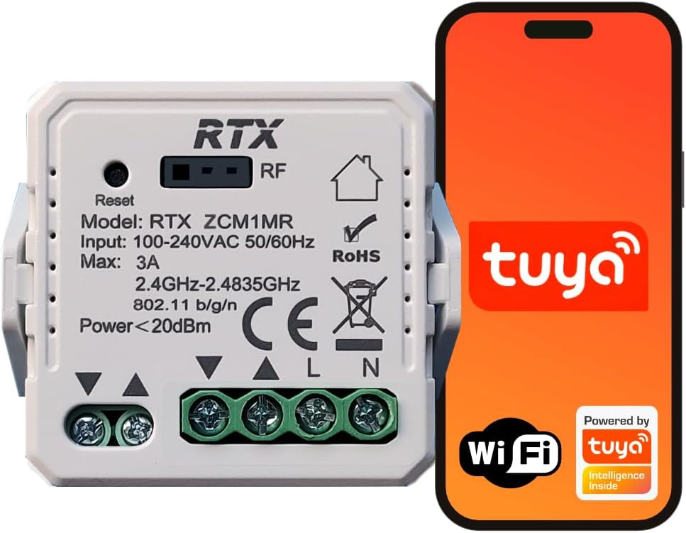

Ich habe diese Teile bei mir im Einsatz
Bei z2m ist die Anzahl der unterstützten Geräte höher. Alles andere ist Geschmakssache.
Nein, das ist definitiv nicht so. Jedenfalls nicht bei bei den Aktoren, die einsetze. Man kann mitten in der Fahrt stoppen und dann in die entgegengesetzte Richtung verfahren.
perfekt.
Genau die Info die ich gesucht habe. Auch die Geräte scheinen meinen Vorstellungen zu entsprechen.
