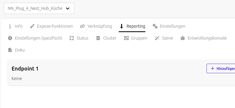

Was bei mir manchmal ein Problem ist: Diese Plugs haben über Zigbee2MQTT einen zu geringen Aktualisierungsintervall. Bei manchen Anwendungen reicht das aus, aber es gibt auch Fälle, in denen es zu wenig ist. Ein Shelly Plug S, der alle 2 bis 5 Sekunden aktualisiert, ist dafür besser geeignet. Bei den Zigbee-Plugs dauert es häufig über eine Minute. Ist das eigentlich änderbar?

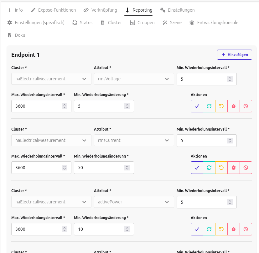

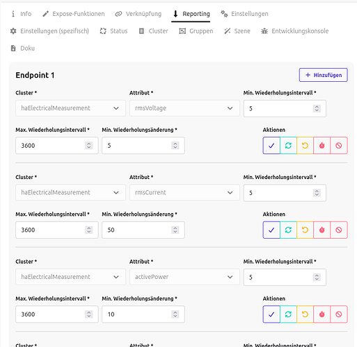

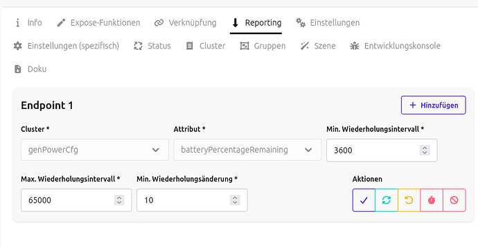

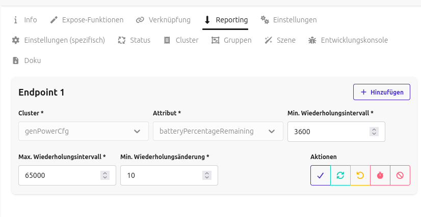

Das hängt halt von dem jeweiligen Modell des Plugs ab. Bei manchen lässt sich beim Reporting gar nichts einstellen,
bei manchen dann nur wenig,
und bei manchen dann eben auch mehr/viel.

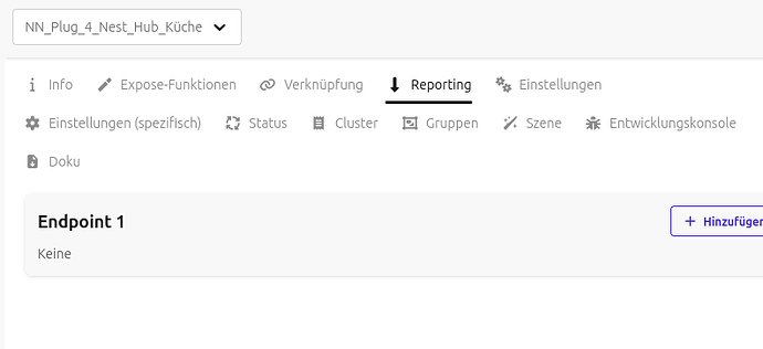

Bei irgendwelchen Tuya OEM Plugs unter Z2M ist es halt so das wenn Z2M diese als TS011F_plug_3 Modell einbindet es da dann üblicherweise gar keine Reporting-Einstellungen gibt, weil Tuya irgendwann einmal einen festen Polling-Intervall implementiert hat. Bei den Plug Modellen die Z2M als TS011F_plug_1 einbindet können alle drei oben in den Screenshots gezeigten Varianten möglich sein. Sprich nichts, wenig oder mehr/viel. :laughing:
BTW: Ob es dann eine so gute Idee ist Z2M/HA mit Messwerten im 2-Sekunden-Takt zu “fluten”, wenn man z.B. viele solcher Plugs im Einsatz hat, muss natürlich jeder selber wissen. Ich würde dann zumindest die Entitäten, deren Werte einen nicht wirklich interessieren, deaktivieren bzw. erst gar nicht aktivieren. Bsp.:
Danke für die Infos. Werde das mal testen. Leider gibt’s bei mir da kaum Einträge. Wohl ein Nachteil von diesen billigen Plugs.
Man kann ja aber manuell Endpunkte hinzufügen. Klappt das, oder scheitert es dann?
Und du hast natürlich recht, man sollte sich überlegen, wo man das wirklich bebötigt. Sonst flutet das alles voll oder überlastet den Datenbus schnell.
Damit habe ich mich noch nicht weiter beschäftigt, weil es für mich hier bisher auch noch nicht relevant war. Außerdem konnte ich dazu auch noch nie eine gut verständliche/nachvollziehbare Erklärung bei Z2M finden, sodass für mich das manuelle hinzufügen von Endpoints auch noch ein Buch mit sieben Siegeln ist. :laughing:
Falls es noch jemanden interessiert: Ich habe jetzt herausgefunden, dass man bestimmte Geräte erwischen muss, die das unterstützen. Keine Ahnung, ob es am Chip oder an der Firmware liegt. Die Endpunkte lassen sich nicht manuell anlegen – beim Übernehmen kommen Fehler. Sobald die Endpunkte vorhanden sind, lassen sich die Werte ändern und werden alle gewünschten Sekunden aktualisiert.
Bei mir läuft es mit den Modellen „NAS-WR01B“. Die sehen bei mir allerdings alle unterschiedlich aus; von außen ist das nicht zu erkennen. Außerdem sollen sie mit bis zu 3600 Watt umgehen können. Laut Datenblatt.
