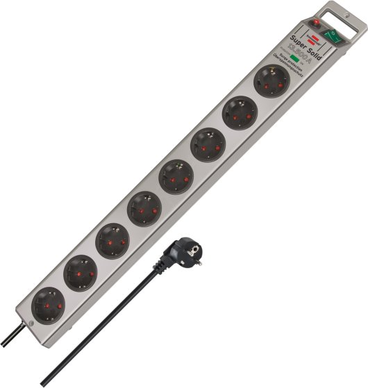

Bei den Standard Wandsteckdosen die man hier in DE so verwendet, oder auch bei den üblichen Mehrfachsteckdosen: Ja die Nachbardose wird blockiert. Ich habe hier u.a. auch 5 von den Lidl Plugs.
Edit: Selbst bei meinen Brennstuhl Super Solid Mehfachsteckdosen,
die bereits einen größeren Abstand zwischen den Steckdosen haben, würde das hier mit den Lidl Plugs nicht funktionieren. :laughing:
