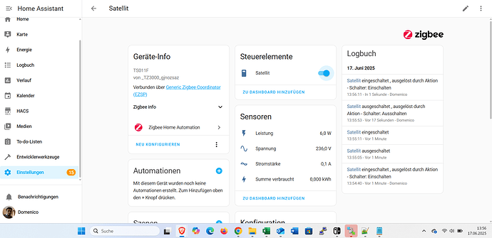

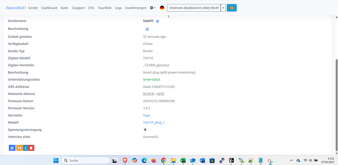

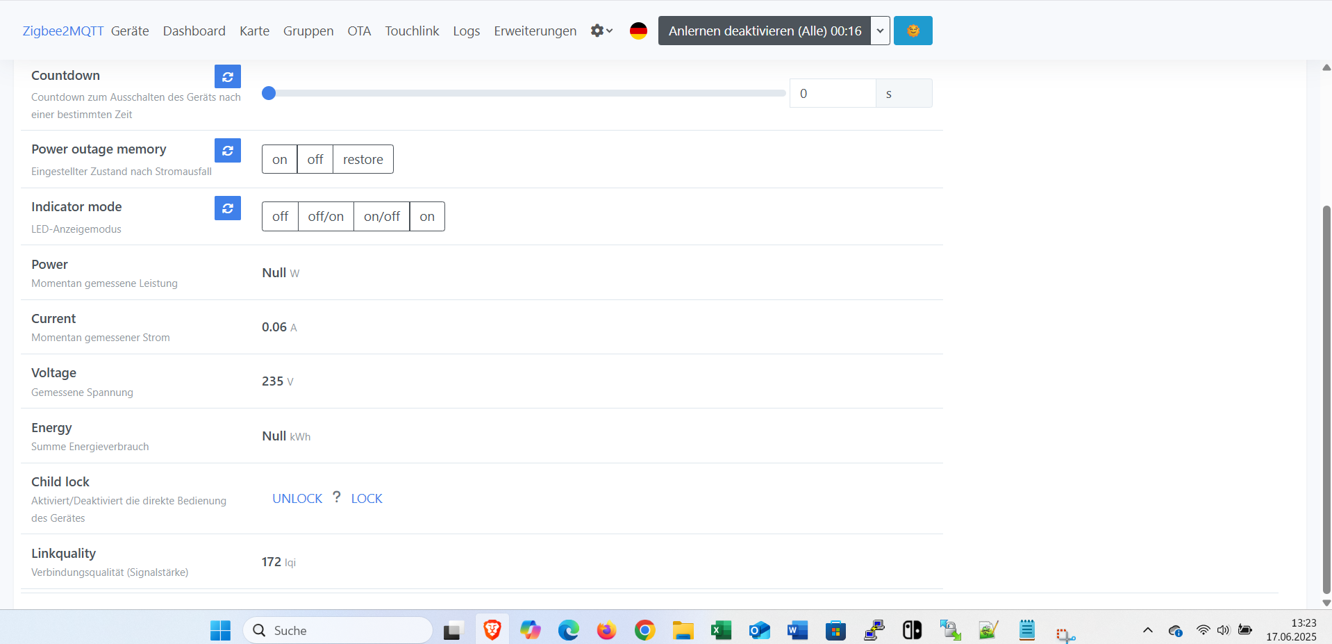

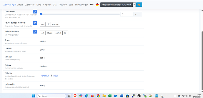

Hi, ich habe mir bei Ali eine Tuya Zigbee Steckdose gekauft, die Orangene. Di Zeigt mir keine Leistung an (Zigbee2Mqtt. Weis jemand warum?
Das ist ja mal eine gute Modellbeschreibung. :rofl: Anhand der Zigbee-ID _TZ3000_gjnozsaz vermute ich mal das es um so einen Plug geht,
der halt unter ganz unterschiedlichen Zigbee IDs und unter ganz unterschiedlichen Labeln, verkauft wird.
Da bleibt nur das spekulieren:
Na super. Tolle Zigbee Steckdosen.
Ok, es ist so, dass 7 Watt nicht angezeigt werden. Schließe ich etwas mit 20 Watt, wird es angezeigt.
Das 7 Watt nicht angezeigt werden wäre schon etwas ungewöhnlich, wenn auch möglich. Eigentlich “zicken” die Teile nur bei Werten von unter 5 Watt herum. Aber das kannst Du ja ausprobieren und siehst dann ob bei einem Verbraucher mit z.B. 10 oder 20 Watt etwas gemessen wird.

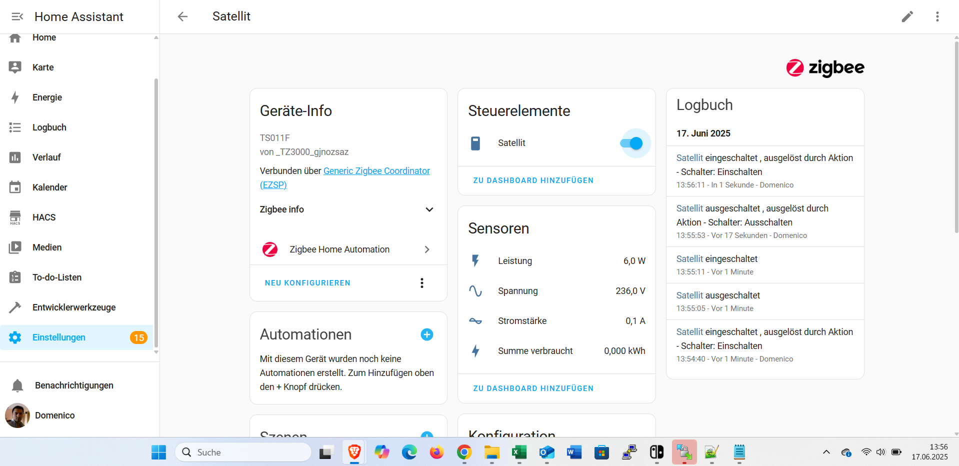

Soll einer nochmal behaupten das Zigbee2MQTT besser als ZHA ist.
Ich hab zwar ein anderen Adapter, aber daran wird es sicher nicht liegen.
Du wirst meine verlinkten Postings zu meinen Erfahrungswerten mit dem Teil ja vielleicht gelesen haben und daher sage ich mal: Warte mal ab was ZHA dann bei dem Plug auf Dauer so misst. Nur weil Dir ZHA da jetzt gerade einen Leistungswert anzeigt und Z2M das nicht (direkt) gemacht hat, hat das noch nichts zu bedeuten. :wink:

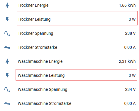

Hallo Liebe Gemeinde,
habe mich eben neu angemeldet weil ich mit der NEO NAS-WR01B auch Probleme habe. Ich habe mir 4 Stück bestellt und aktuell 3 im Einsatz.
Home Assistant Core 2025.10.2

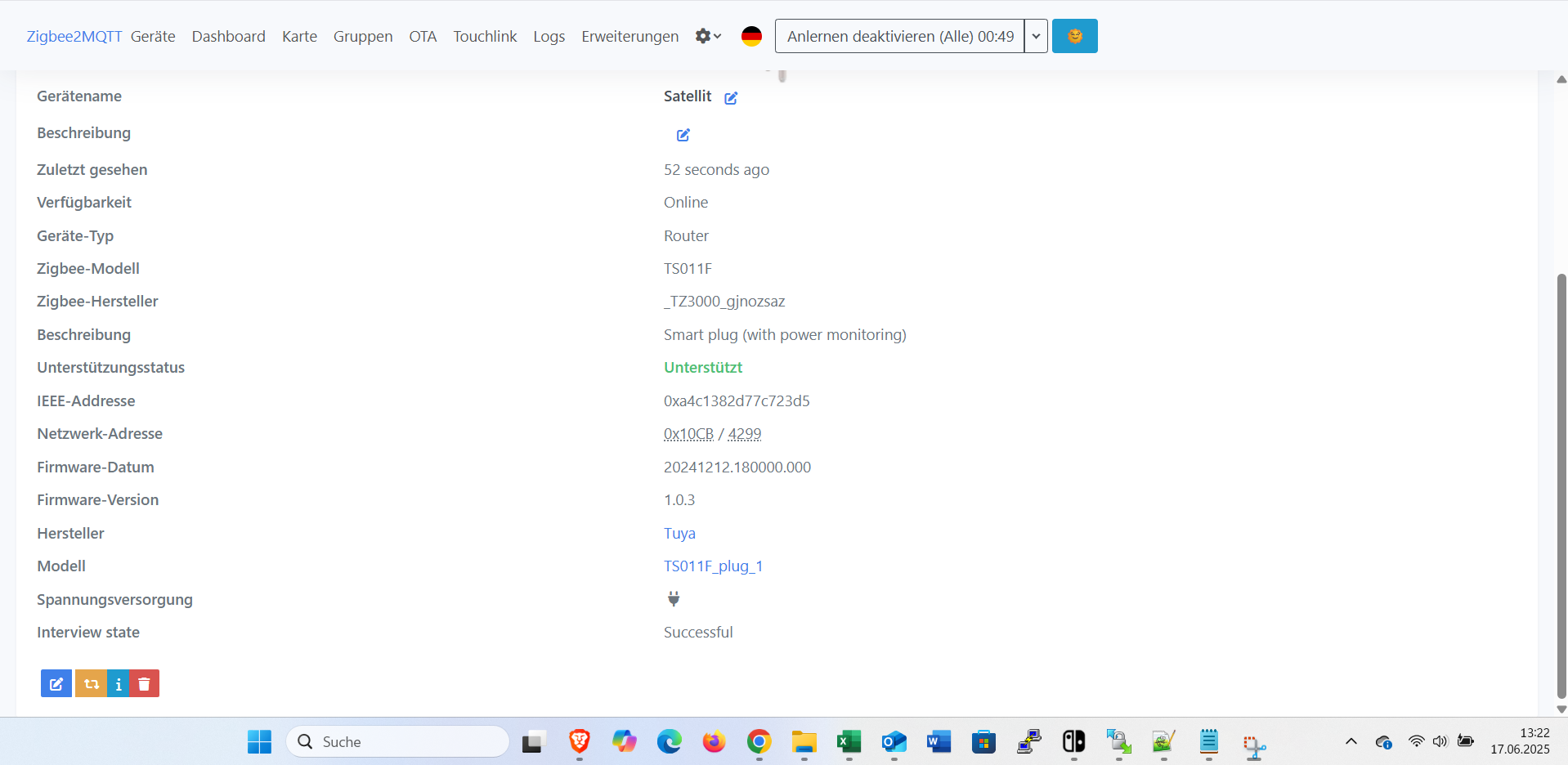

Zigbe2MQTT einmal über den Sonoff Stick und einmal über die SLZB-06. Bei allen 3 Geräten bekomme ich alle Werte angezeigt außer “Watt”.
Hat hier jemand Erfahrungen? Muss ich irgend etwas aktivieren oder irgendwie eine Software zwischenschalten?
Die Firmware ID = 1.0.4
Bei der anderen Dose ist es das selbe, die hängt nur am anderen Zigbee2MQTT.

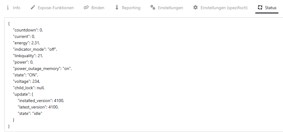

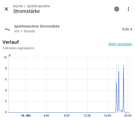

Ist denn gerade ein aktiver Verbraucher am Plug angeschlossen? Watt stellt die gerade gelieferte Leistung dar (A*V). Wie ich sehe, fließt ja aktuell auch kein Strom (A=0).
Sieht für mich also gerade alles in Ordnung aus.
Dass die Leistung überhaupt gemessen wird, sieht man ja an der schon verbrauchten Leistung in kWh.
Gruß, Lars
Hi, danke der Nachfrage also im Moment gerade nicht aber wenn der verbraucher läuft bleibt der Wert leider auch bei “0”!
Vielleicht sieht auch hier im Status jemand ein Fehler, die beiden Werte die nicht funktionieren sind hier beide mit “0,” angegeben. Ist das richtig? Ist das bei jemandem auch so?

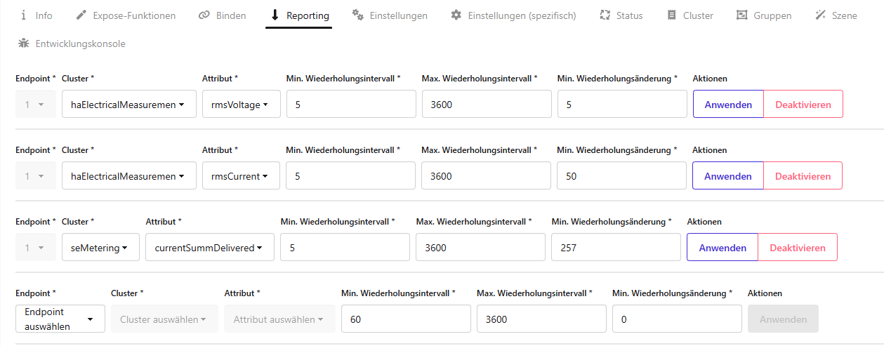

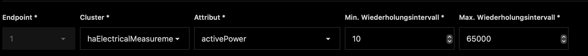

Schaue mal bitte im Reiter “Reporting” nach. Dort definierst Du wie of bzw. ab welchem Schwellenwert ein Report gesendet wird.
Hi, dort ist bei mir folgendes angezeigt im Reporting:
Um noch einmal zu veranschaulichen das er nichts trackt….
Ein Verbraucher ist ganz klar gelaufen aber es werden keine Watt angezeigt oder auch geloggt. Und bei 3 Geräten vermute ich tatsächlich das es ehr eine Einstellung ist und nicht alle 3 den gleichen defekt haben…aber wer weiß. Verstellt habe ich jedenfalls nichts…zeigt einfach von Anfang an keine “W” an!
Das Reporting für activePower fehlt bei Dir.
Unfassbar!! Vielen vielen lieben DANK!!! :heart:
Das ist die Lösung, dieser scheint Standard mäßig nicht erstellt zu sein!
Eingeben, Verbraucher dran…zack…direkt output!
