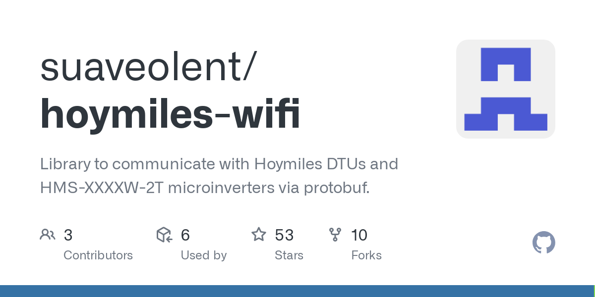

Hat schon jemand versucht ob diese Hoymiles Wifi library sich auch mit dem Speicher verbindet? Dort ist ja scheinbar eine DTU W500 eingebaut für die Wifi Anbindung…
Wenn die Verbindung grundsätzlich geht lokal, muss die Library evtl nur mit Speicher Funktionen erweitert werden um eine Lokale Schnittstelle zu haben…
Eine passende HA Integration dazu gibt es auch…

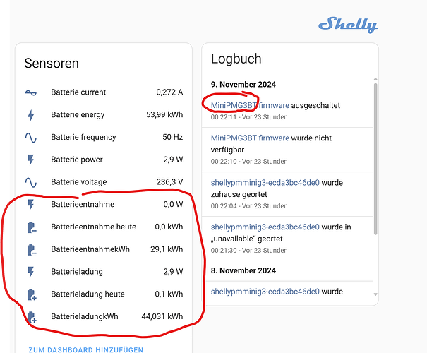

Also mein Balkonspeicher steht nun trocken im Haus und ist nur Netzseitig mit dem Stromnetz verbunden wie oben beschrieben. Damit habe ich nun auch keine Temparaturprobleme mit den nun kommenden Außentemparaturen.

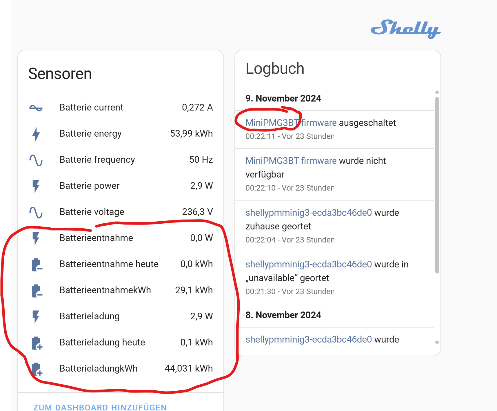

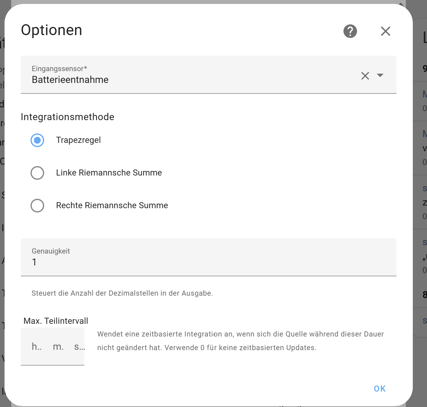

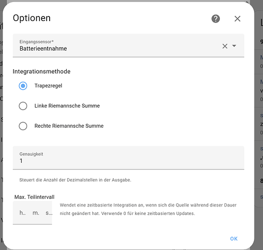

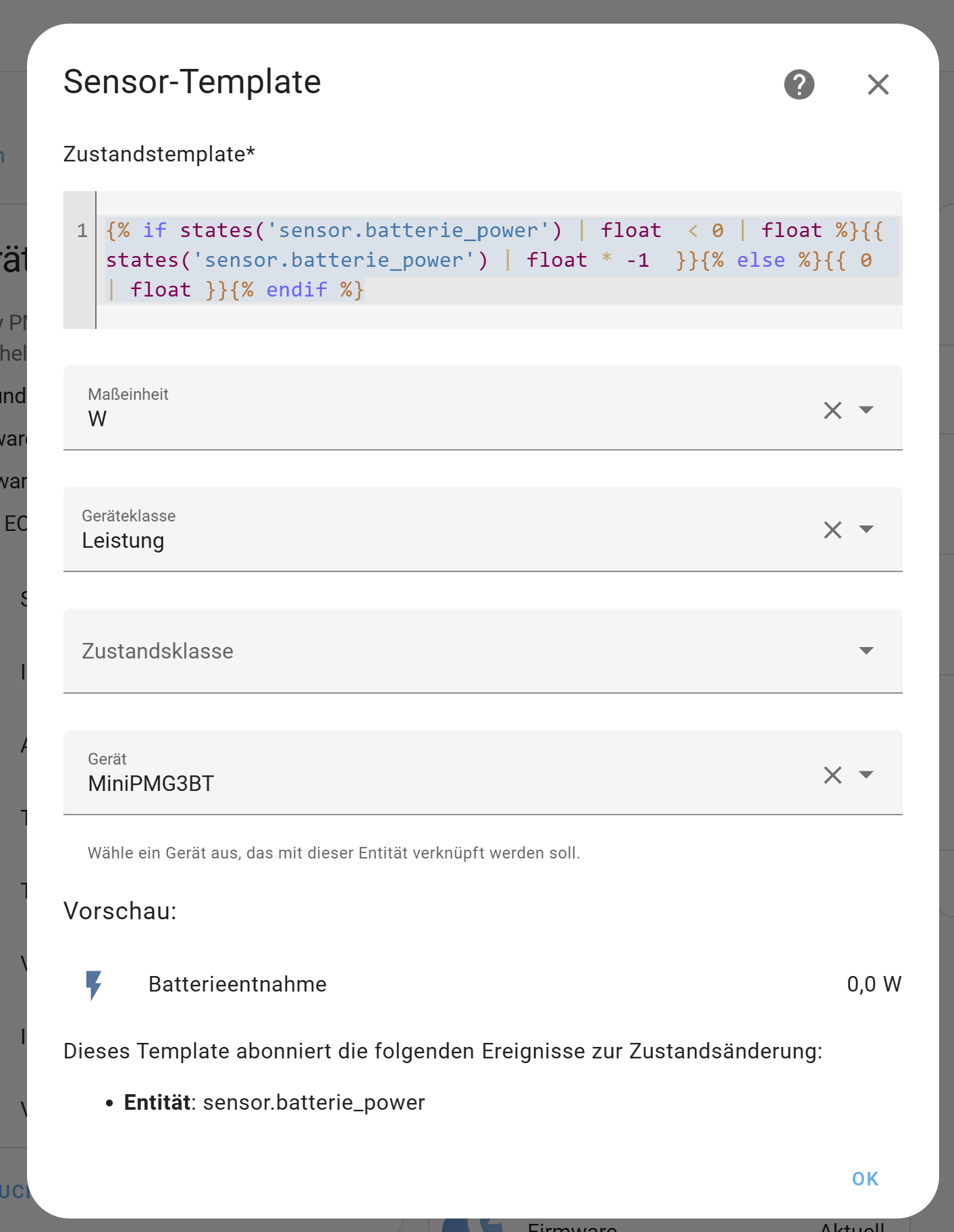

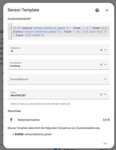

Ich habe einen Shelly MiniPMG3BT in einem Gehäuse vor dem Speicher. Dann habe ich noch weitere Sensoren hinzugefügt und zwar immer wenn die Leistung Positiv ist, als Ladeleistung und wenn die Negativ ist als entladeleistung.
Und über diese Leistungswerte dann die Rieman gemacht:
Und das dann noch täglich abgegenzt für das Dashboard.
Morgens sieht man aktuell noch schön den Ladebug wenn der Druchlauferhitzer genutzt wird. Mal schauen, ob das nach dem anstehenden Update verschwindet.

Hier ist noch ein Beispiel wie ich den Batterie Sensor meines aktuellen Speichers aufgeteilt habe.
template:
  - sensor:
    - name: "Solarbank charge power"
      unique_id: "solarbank-charge-power"
      unit_of_measurement: "W"
      device_class: "power"
      icon: mdi:home-lightning-bolt
      state: >
        {% set val = states('sensor.solarbank_e1600_battery_power')|float(0) %}
        {{ val if val > 0 else 0 }}
      availability: >
        {{ has_value('sensor.solarbank_e1600_battery_power') }}
    - name: "Solarbank discharge power"
      unique_id: "solarbank-discharge-power"
      state: >
        {{ val | abs if val < 0 else 0 }}
      availability: >
Nur eine kleine Anmerkung zu deinen State Templates.
Das zweite float ist unnötig. Eine Speicherung von Basis Typen findet immer als String statt. Nur Objekte im state bleiben Objecte, deswegen muss man auch immer erst eine Umwandlung zu float oder int machen bevor man rechnen kann.
Das default in Klammern sollte man auch angeben, sonst gibt es template Fehler wenn der State String nicht in eine Zahl umgewandelt werden kann.

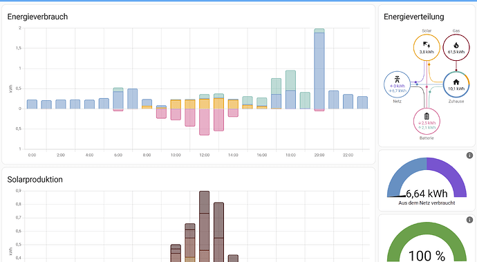

kann mir wer folgendes erklären?

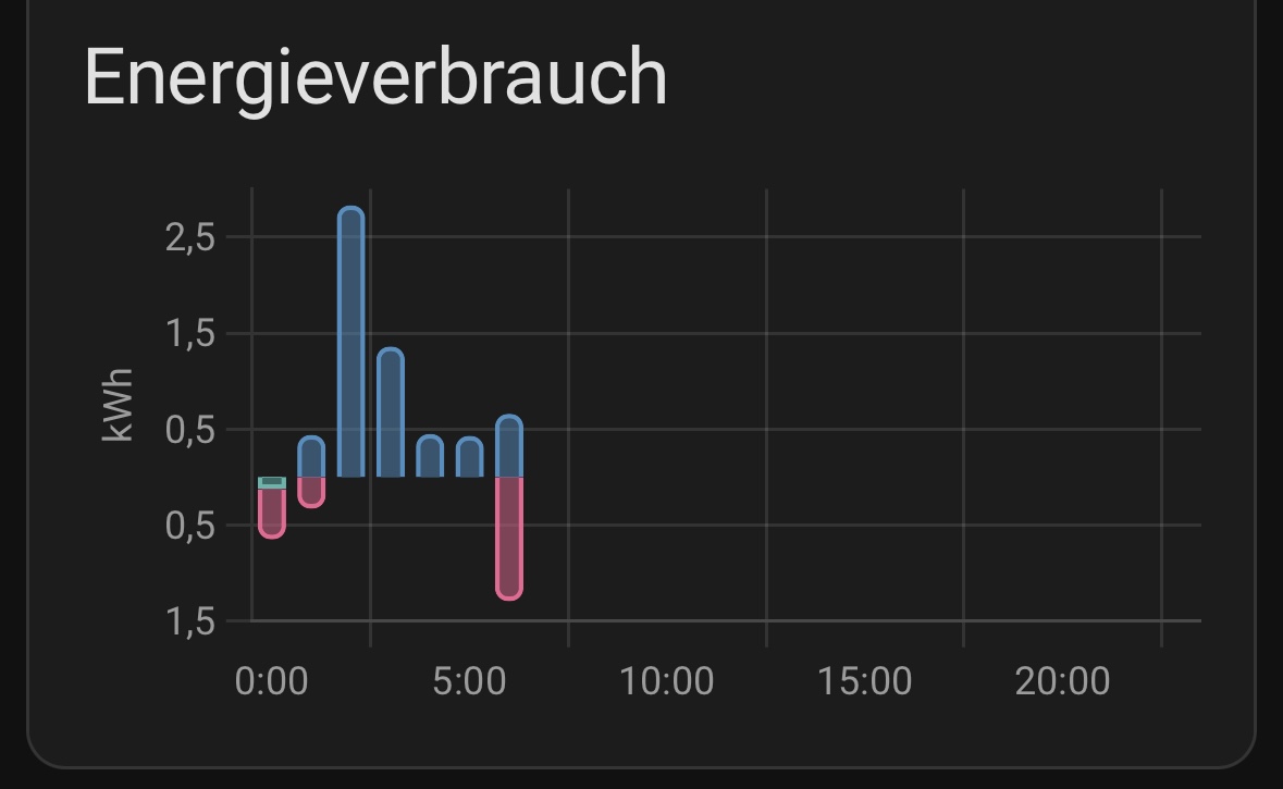

Ich habe gestern Abend um 22 Uhr begonnen den Speicher mit 250 Watt/Std. zu beladen. Im Dashboard vom Vortag 22-00 Uhr wird keine Beladung angezeigt, danach um 1 & 2 Uhr hingegen auch und dann eben erst den gesamten Teil um 7 Uhr. Womit kann das zusammenhängen?
Vermutlich sind die Entitäten für dein Dashboard nicht richtig konfiguriert.
Die türkisene Entladeenergie sollte positiv sein, nicht negativ.
Du sollten auch nur Entitäten mit Total_Increasing für das Dashboard verwenden (Rieman Integralsensoren sind das typischerweise).
Als Quelle für die Riemann Integral Helfer sollte Leistungsentitäten genommen werden, die nur positive W anzeigen, sonst wird die Energie reduziert.

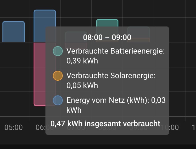

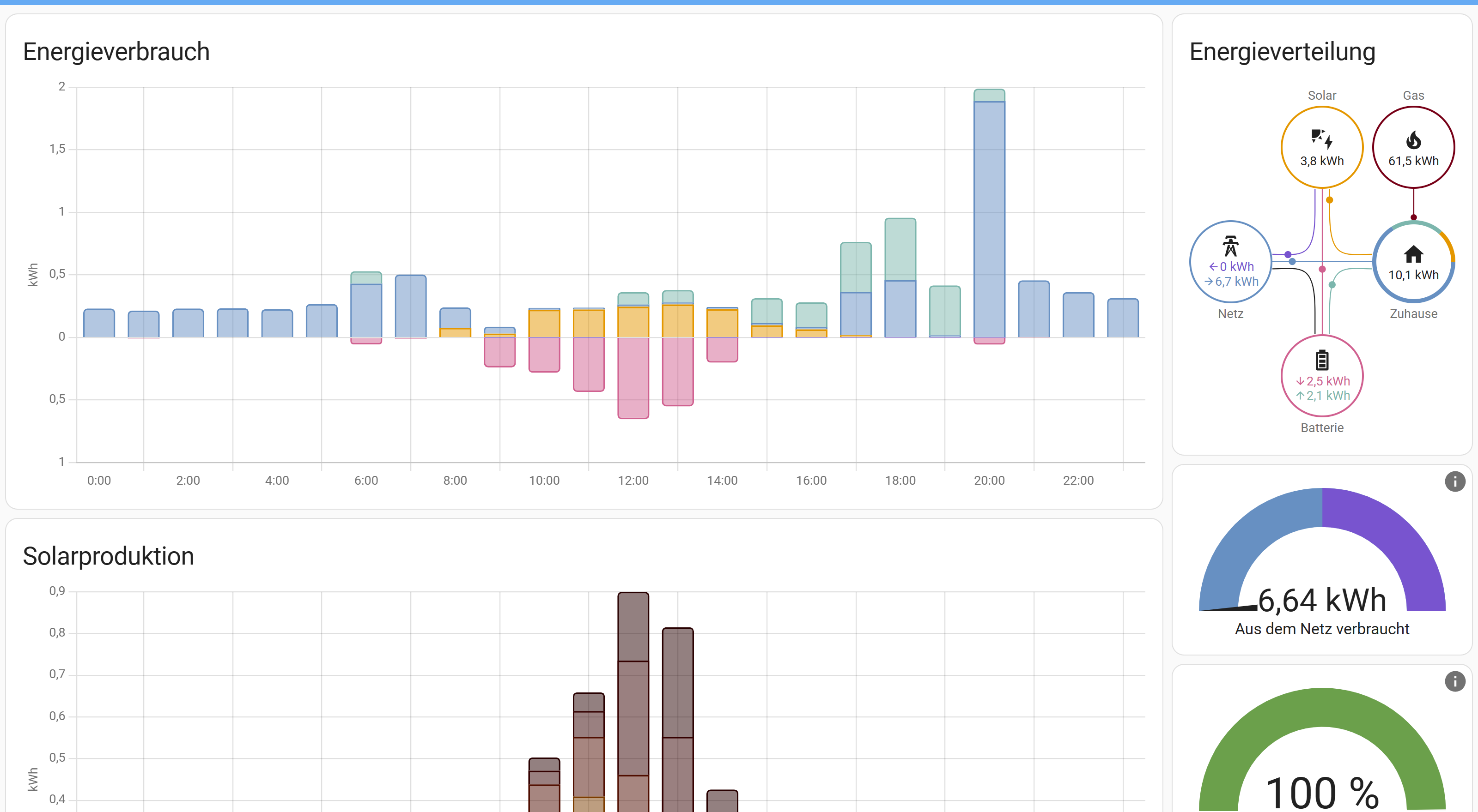

Ohne Titel
Hier hingegen wird eben alles korrekt angezeigt. Die Sensoren habe ich hier aus dem Thread heraus eingerichtet. Linken Rieman auf Batterie Ein -und Ausgang gelegt und im Energydashboard hinzugefügt.
Ich konnte folgende Beobachtung bei mir machen. Wenn der Speicher konstant vom Netz geladen wird, registriert der Sensor im HA das nicht und erst wenn die Leistung, also der Ladevorgang beendet ist, summiert er alles auf und stellt es dar. Ich sehe das im Sensor bei letzter Aktivität / Veränderung.

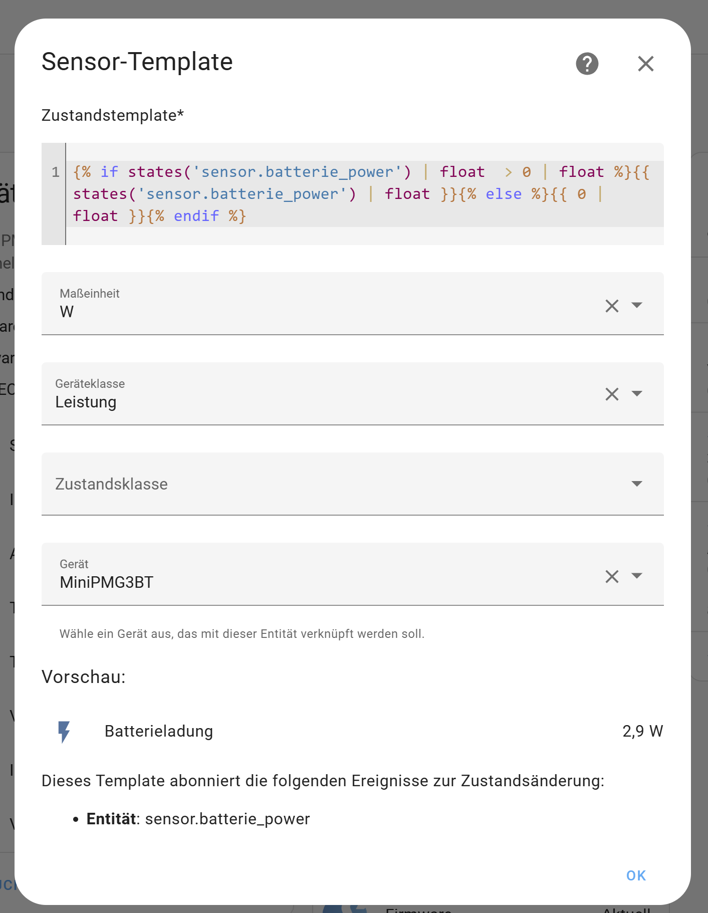

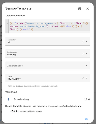

Hallo!
Ich bin neu hier und habe gleich mal eine Frage bezüglich des Templates:
Verwende Home Assistant schon seit längerem für meine PV Anlage. Nun habe ich mir einen Hoymiles MS-A2 gekauft und möchte natürlich hier auch die Daten in Home Assistant sehen.
Daher habe ich nun auch einen Shelly PM Mini gekauft.
Bei dem Template ist mir nun nicht ganz klar: Wie kann das Template die beiden Werte Batterie laden und Batterie entladen unterscheiden. Irgendwie finde ich die “Wenn Funktion” da nicht. (Der Shelly gibt ja positive oder negative Werte aus)
Sorry für die blöde Frage, aber ich würde das gerne verstehen.
