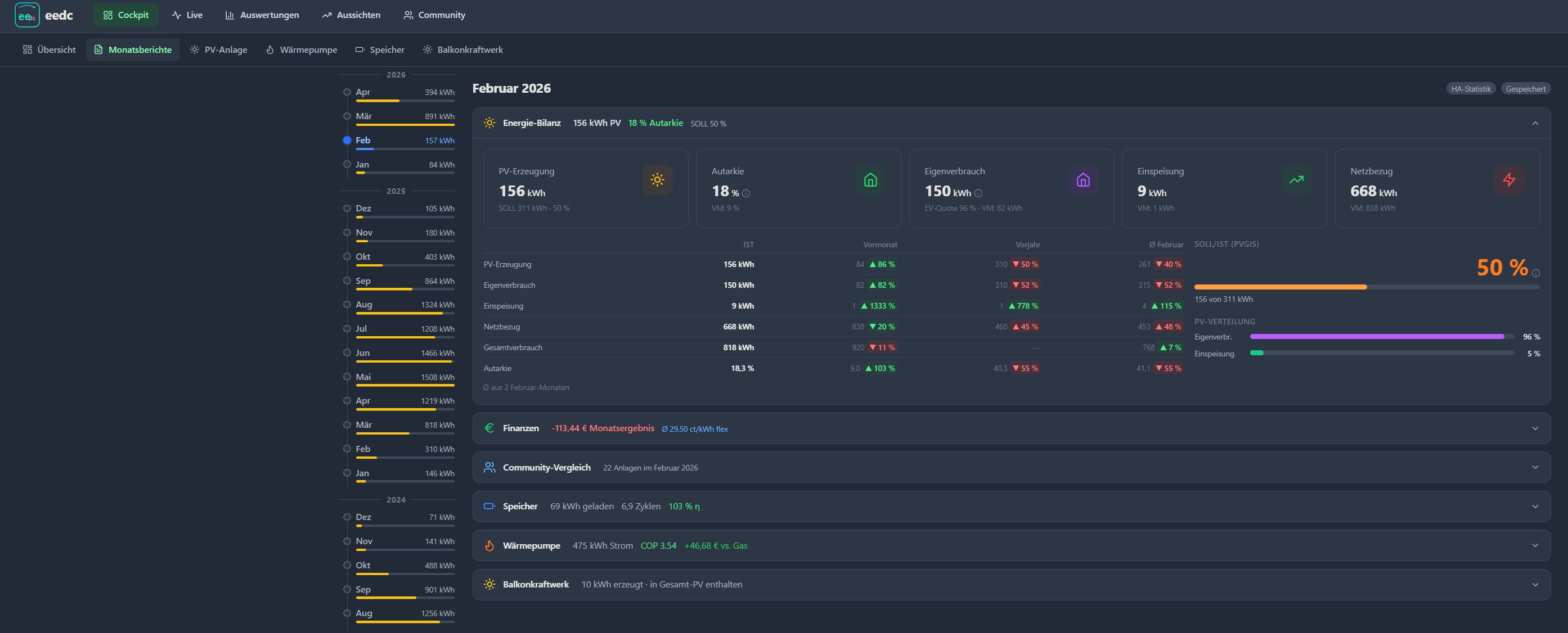

Guten Morgen Gernot,

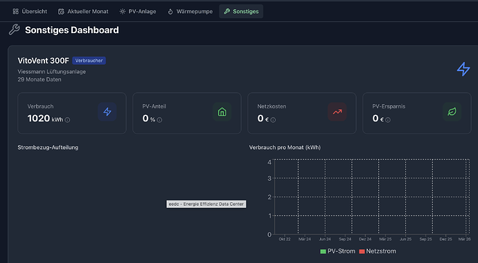

kannst du mal unter Cockpit - Sonstiges schauen? ich habe meine Lüftungsanlage dort als Verbraucher eingetragen. Nun sehe ich dort keinen Verbrauch mehr.
Ich habe die 3.11.16 installiert.
Hier ein Bild:

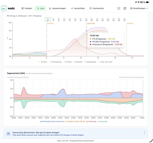

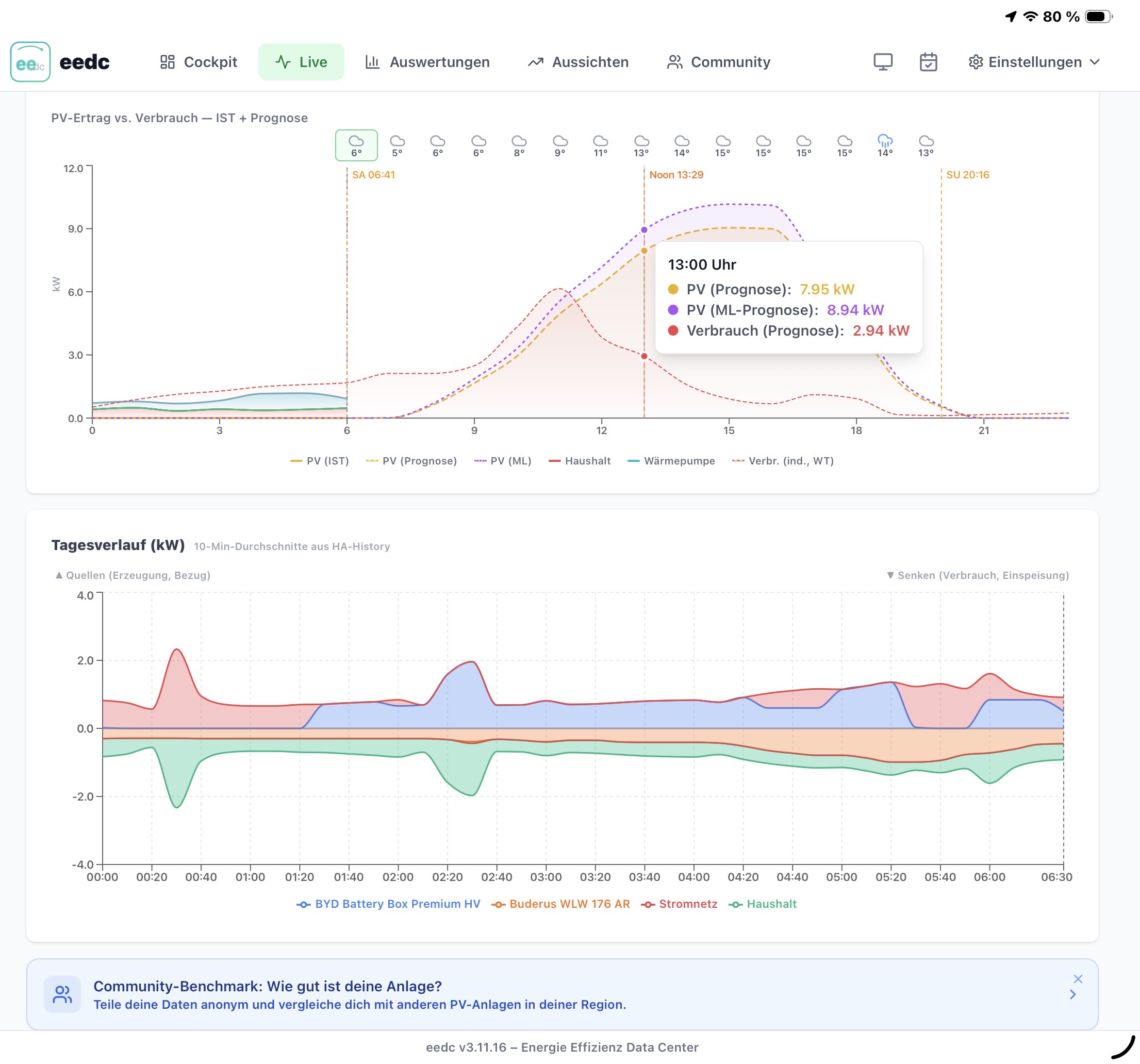

Moin Gernot,
Ist gerade passiert …
Das ist das Ergebnis, ohne zu löschen.
Ist das so korrekt und gewollt, dass die Wärmepumpe nicht in der Prognose erscheint?
Einen produktiven Tag wünscht Joachim
Moin Joachim,
ja, die individuelle Verbrauch-Prognose basiert auf einem gerade erst begonnenen Umsetzungskonzept (eedc-homeassistant/docs/KONZEPT-ENERGIEPROFIL.md at main · supernova1963/eedc-homeassistant · GitHub). Dafür sind sehr viele IST-Daten zusammeln, das gerade erst begonnen wurde.
Ich freue mich für dich, dass es, ohne etwas zu tun, besser aussieht. Du solltest jedoch immer im Hinterkopf haben, das fehlerhafte Daten gesammelten wurden.

Hallo @MartyBr,
danke für den Screenshot! v3.11.16 hat nichts am Cockpit-Sonstiges geändert (die Änderungen betrafen nur das Energieprofil), daher tippe ich auf ein Datenproblem.
Kurze Diagnose-Fragen:
  1. Hast du im Monatsabschluss für die Lüftungsanlage konkrete kWh-Werte eingetragen? Das Cockpit zeigt dort nur Daten, wenn entweder manuell Verbrauchswerte pro Monat erfasst wurden oder ein HA-Sensor gemappt ist.
  2. Hast du einen HA-Sensor für die Lüftungsanlage gemappt (über den HA-Import → Investitionen)?
  3. Wann hast du die Lüftungsanlage eingetragen? Wenn du sie nach deinem letzten Monatsdaten-Import angelegt hast, fehlen für die Investition schlicht noch die Monatswerte — der Import läuft nicht automatisch rückwirkend für neu angelegte Investitionen.
Falls du keinen Sensor gemappt hast und auch keine Werte manuell eingetragen hast, würde das Cockpit dort korrekt 0 zeigen — dann müsstest du entweder den HA-Import für die Lüftungsanlage einrichten oder die kWh-Werte im Monatsabschluss nachtragen.
Also empfielst Du die „Löschen“-Funktion zu verwenden, damit eedc neu rechnet?
Hallo @joachim-xo,
genau — das ist der richtige Schritt! Die alten fehlerhaften Werte (von den falsch zugeordneten Sensoren) stecken noch in der Energieprofil-Datenbank. Der Löschen-Button in den Einstellungen räumt diese auf, danach berechnet der Scheduler alles automatisch neu — das dauert maximal 15 Minuten.

Der erste Punkt war es. Die Wärmepumpe war auf “Inaktiv”. Tut mir leid für den dummen Fehler :sweat_smile:
Hallo Gernot,

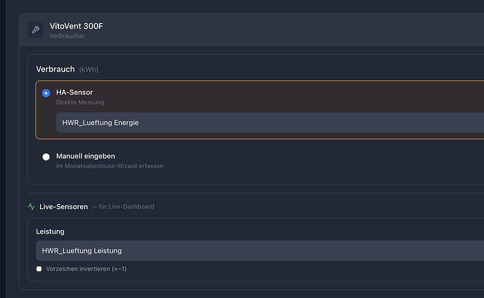

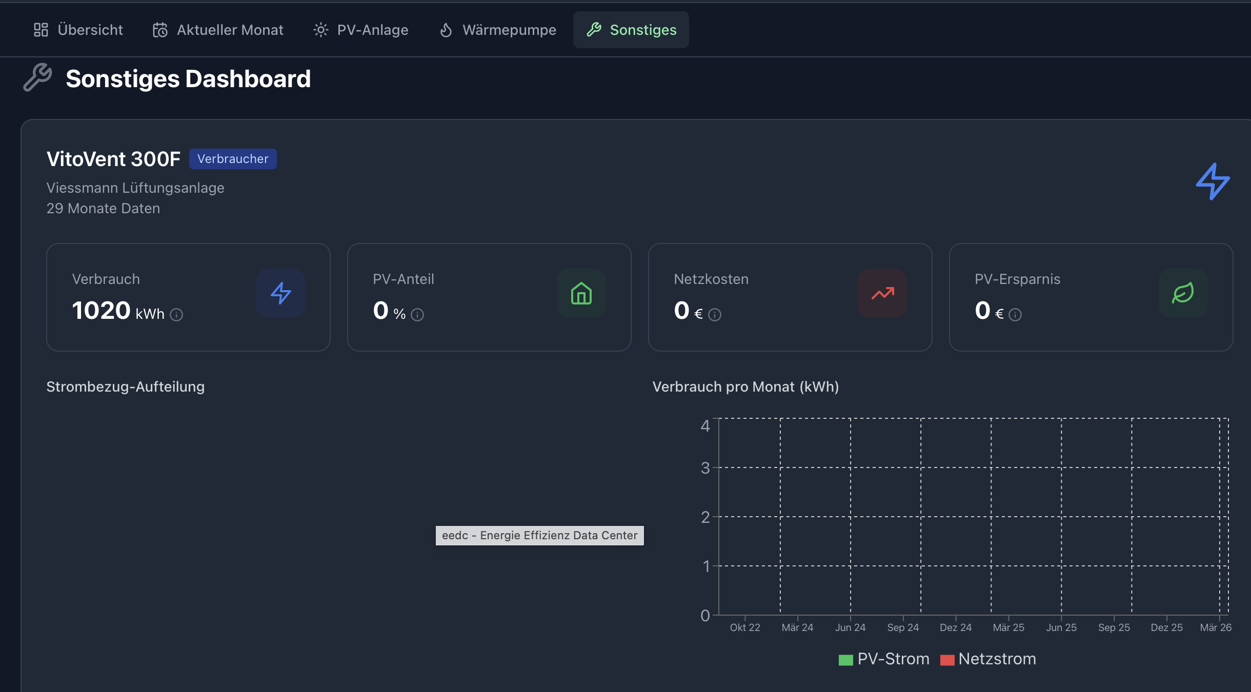

zu Punkt 1:
Ja. Sie Bild 1

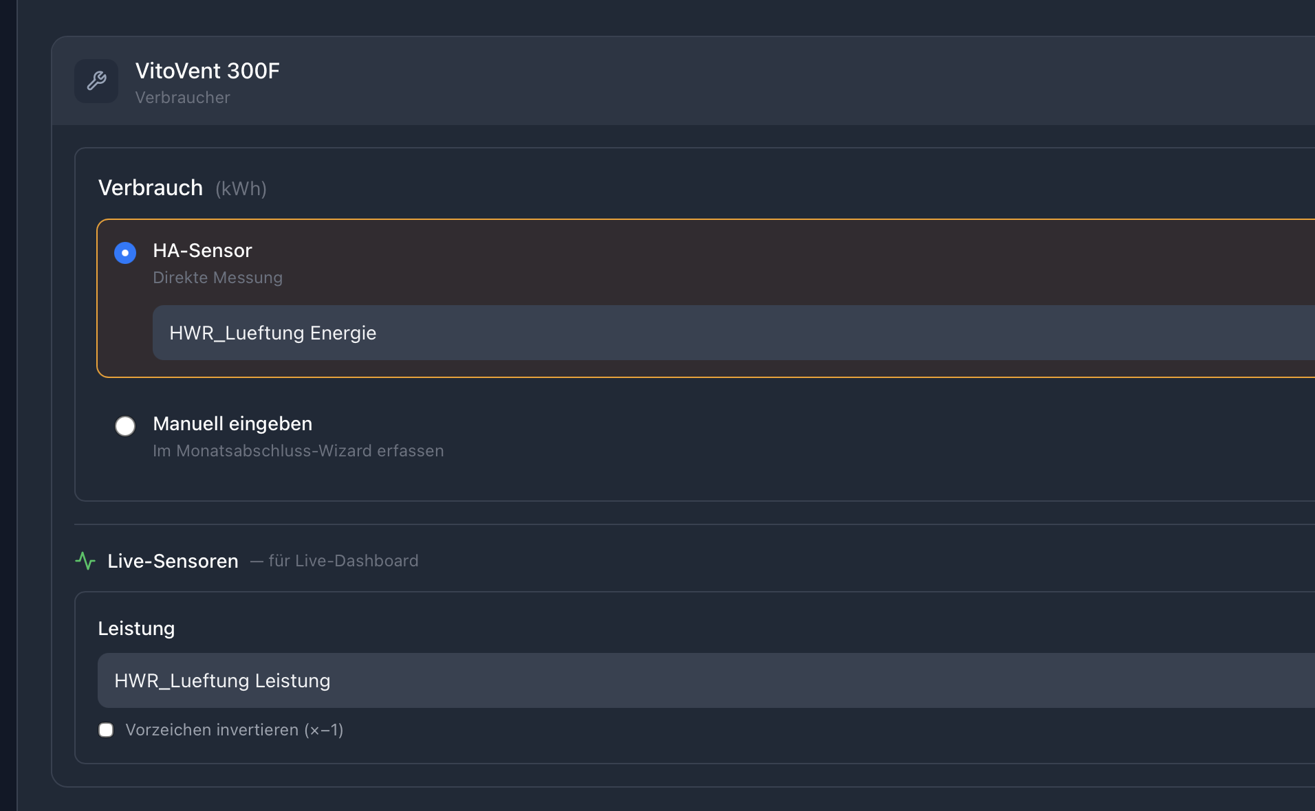

Zu Punkt 2:
Ja, siehe Bild 2
Zu Punkt 3:
Ich glaube im März. Der Monatsabschluss ist mit den Lüftungswerten gelaufen.
Martin
