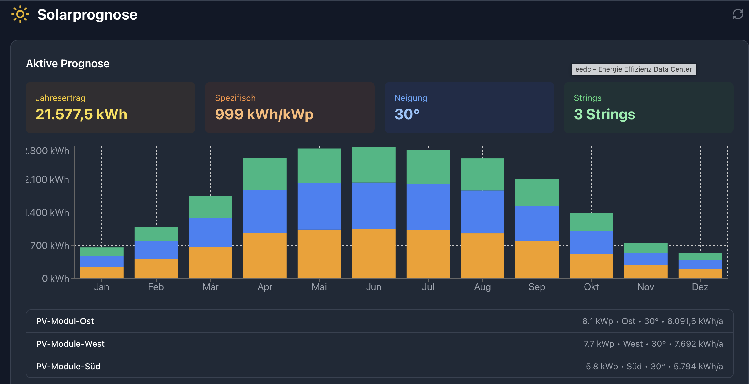

Moin alter Physiker, mit den Koordinaten auf dem Screenshot …
Hallo MartyBr,
danke für den Hinweis — beide Punkte sind in der kommenden Version gefixt:
1. Y-Achsen-Beschriftung abgeschnitten Die kWh-Labels wurden links vom Chart beschnitten. Ist behoben: Y-Achse hat jetzt genug Platz und die Zahlen werden im deutschen Format (z.B. 2.500 kWh) angezeigt.
2. “Süd” obwohl du keine Süd-Module hast Das war ein Anzeige-Bug: die KPI-Kachel “Ausrichtung” hat den gewichteten Durchschnitt der Azimut-Winkel über alle Strings gebildet — bei einer Ost/West-Anlage ergibt das rechnerisch 0° und wurde dann als “Süd” beschriftet. Deine Ost/West-Strings waren in der Prognose-Summe aber schon korrekt enthalten (der Jahresertrag stimmt also). Ab der nächsten Version:
  • Bei mehreren Strings zeigt die Kachel “N Strings” statt einer einzelnen Himmelsrichtung
  • Das Chart wird zu einem gestapelten Balken pro Modul (jede Ausrichtung in eigener Farbe)
  • Darunter erscheint eine Liste mit allen Strings (Bezeichnung, kWp, Ausrichtung, Neigung, kWh/a)
Wichtig nach dem Update: Bitte einmal in den Solarprognose-Einstellungen auf “Prognose speichern” klicken, damit die Per-Modul-Daten frisch geschrieben werden — dann erscheinen deine Ost/West-Strings korrekt aufgeschlüsselt.
Viele Grüße Gernot

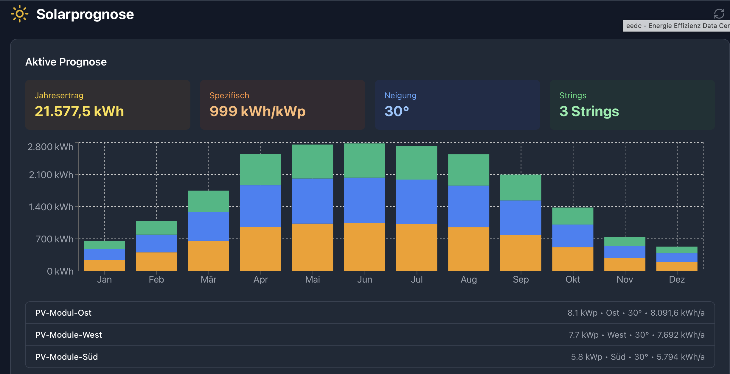

Hallo Gernot,
vielen Dank. Das werde ich so machen.
Kleine Korrektur: Ich habe Ost, Süd und West Strings. Er hat sich wahrscheinlich einen Namen rausgesucht.
Martin
Edit:
Funktioniert und sieht gut aus.
Vielleicht den Rand noch etwas breiter machen.
Hallo Marty,
freut mich, dass der Fix bei dir angekommen ist und die Multi-String-Anzeige jetzt deine Ost/Süd/West-Konfiguration sauber zeigt. :+1:
Den breiteren Rand habe ich gerade eingebaut — die Y-Achsen-Labels (“2.100 kWh” etc.) kleben in der Tat am linken Container-Rand, und der Dezember-Balken rechts auch. Left/Right-Margin jeweils auf 20 hochgesetzt, damit die Beschriftung etwas Luft bekommt. Kommt mit der nächsten Version raus.
lg Gernot

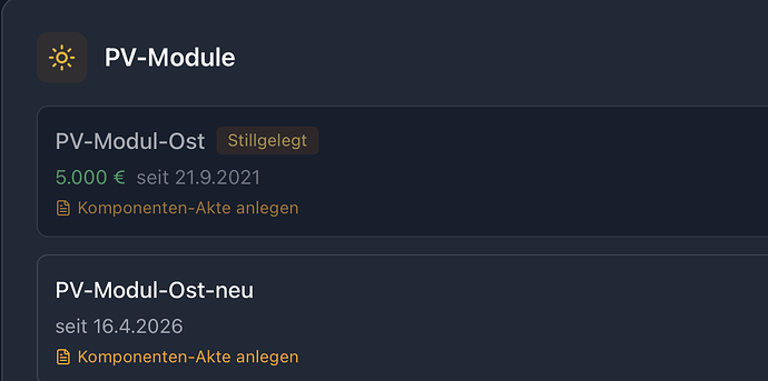

Hallo Gernot,
zuerst meinen Dank für die Unterstützung. Bevor ich mich mit der Migration des Strings etc. beschäftige, hier die Rückmeldung zur Solarprognose. Jetzt sieht es richtig aus:
Die DB Migration scheint auf dem ersten Blick ohne Fehler durchgelaufen zu sein. Ich habe aber vor dem Update einen JSOn-Export und einen Snapshot der VM gemacht.
Ich werde nun den String Ost stilllegen. Morgen wird er dann am neuen WR aktiviert werden.
Martin
Edit:
Eine Frage zum Stilllegen des Strings: Das Silllegungsdatum ist klar. Aber was setze ich beim “Aktiv (beim Berechnen berücksichtigen”? Den Haken entfernen? Die neuen Werte werden ja über den neuen WR kommen.

Aktiv (beim Berechnen berücksichtigen): Haken lassen!
Okay, alles hoffentlich klar.
Martin

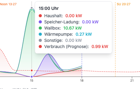

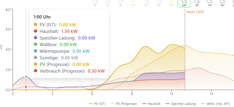

Eine Frage zur Verbrauch-Ist Prognose (Verbrauch): der Haushalt wird um 15:00Uhr mit “0 kW” angezeigt.
Wir haben so’ne Grundlast hier von 450 - 750 W. Habe ich da irgendwo einen falschen Sensor eingetragen?
Und ich bin sicher, dass in das “Stromnetz” nichts eingespeist wurde, weil die Wallbox gerade mit “AK” geladen hat.
Oder muss ich die Daten irgendwie anders interpretieren?
Achtung: keine Kritik! Nur eine höfliche Frage.
Hallo Joachim,
nein, du hast nichts falsch konfiguriert — das ist eine prinzipbedingte Eigenheit der aktuellen Live-Berechnung, und deine 15-Uhr-Situation ist genau der Fall, in dem sie sichtbar wird.
Wichtig vorweg, damit wir vom selben sprechen: Der rote „Haushalt"-Balken im Chart ist kein gemessener Wert und nicht deine Grundlast im eigentlichen Sinn. Er ist ein Rest-Topf — alles, was nicht als eigenständige Komponente (Wallbox, Wärmepumpe, Batterie-Ladung, sonstige Verbraucher) gemappt ist. Grundlast ist nur ein Teil davon. „Haushalt" und „Grundlast" sind also nicht dasselbe, auch wenn man das auf den ersten Blick vermuten würde.
Wie der Rest-Topf berechnet wird: EEDC hat aktuell keinen eigenen Haushaltssensor, sondern rechnet pro Stunde in etwa:
Rest ≈ (PV + Netzbezug + Batterie-Entladung) − (Wallbox + Wärmepumpe + Batterie-Ladung + Einspeisung)
Normalerweise passt das. Um die Mittagszeit bei aktiver PV-Wallbox-Ladung wird es aber eng: PV und Wallbox liegen nah beieinander, keine Einspeisung und kein Netzbezug als Puffer, und schon ein kleiner Messfehler in der Wallbox-Leistung (Fronius Wattpilot rundet stufenweise und kann 150–300 W überzeichnen) oder parallel leicht ladende Batterie frisst den Rest rechnerisch auf. Das Chart zeigt dann für diese Stunde 0 — obwohl deine Grundlast natürlich weiterlief.
Die gute Nachricht: Der Effekt betrifft ausschließlich die stündliche Live-Chart-Anzeige. Deine Tages- und Monats-kWh, Autarkie, Eigenverbrauch und Monatsabschluss werden aus einer anderen Bilanz gerechnet und sind davon nicht betroffen.
Viele Grüße Gernot

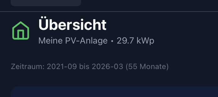

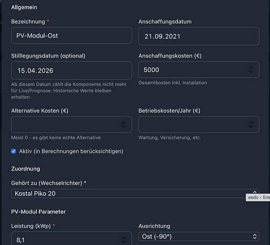

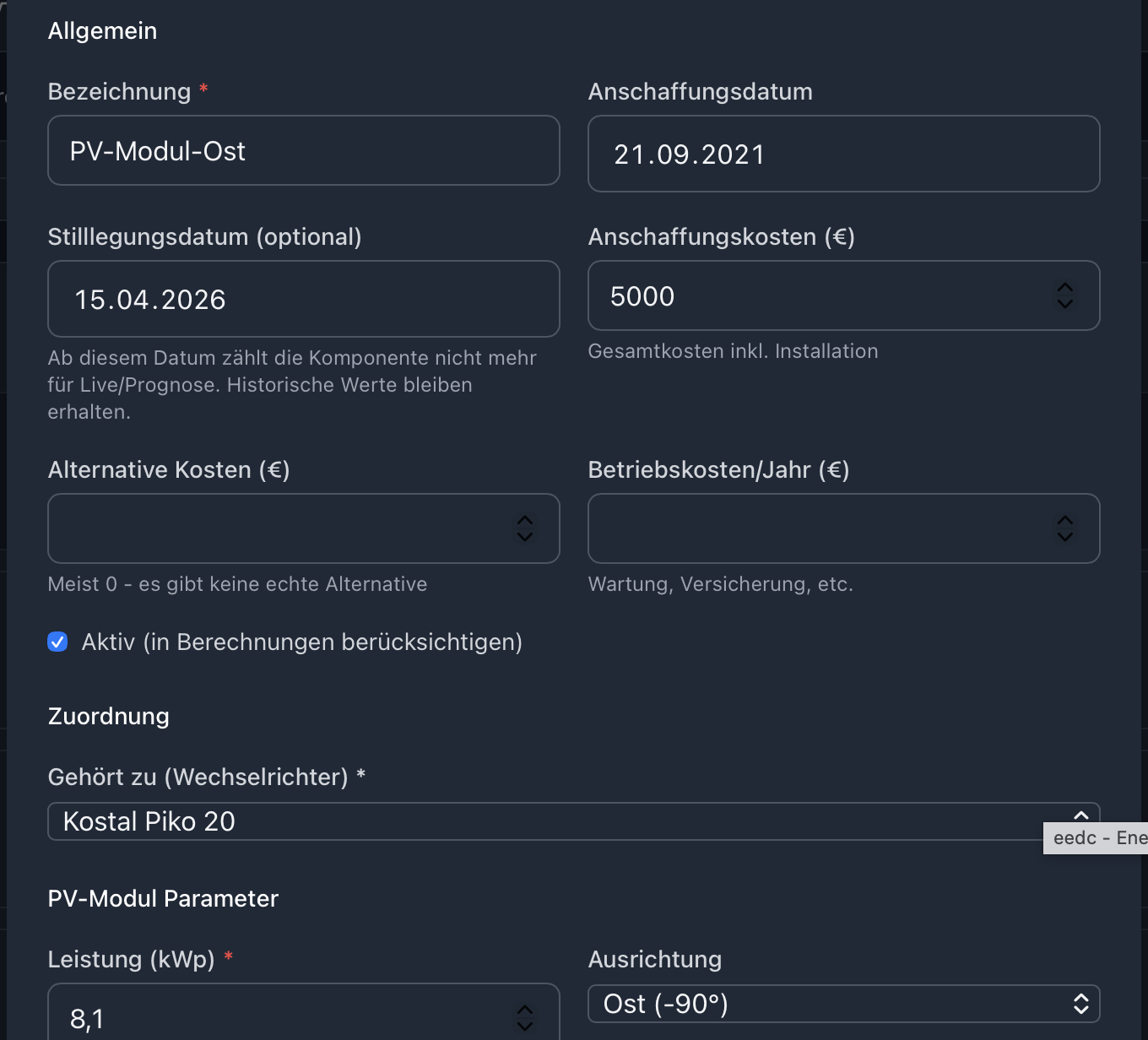

die Umschaltung auf den neuen Wechselrichter ist abgeschlossen. Ich habe einen String von WR 1 auf den WR 2 umgezogen. In den Investitionen ist er deaktiviert und als neuer String an WR 2 eingetragen. Auch die Sensoren sind neu erstellt.
Ich habe nur eine Frage:
Warum erscheint in der Übersicht die Gesamtsumme nun mit 4 Strings. Der deaktivierte wird zur Leistung dazugerechnet.
Hier die weiteren Angeben:
Edit:
Muss ich den String die Verbindung zum Wechselrichter 1 (Kostal Piko) entfernen?
Martin
Danke für den Hinweis, MartyBr! Das ist nicht berücksichtigt worden — die Gesamtleistung im Cockpit-Header hat stillgelegte Komponenten fälschlicherweise weiterhin mitgezählt.
Fix ist eingecheckt: Die kWp-Summe und die Komponenten-Flags (Speicher, WP, E-Mob, BKW) respektieren jetzt das Stilllegungsdatum korrekt.
Zum Vorgehen beim WR-Tausch (wie in #299 beschrieben):
  1. Alte Strings → Stilllegungsdatum setzen (die Checkbox “Aktiv” muss angehakt bleiben, sonst werden auch die historischen Werte aus Auswertungen ausgeblendet)
  2. Neue Strings als neue Investitionen anlegen, dem neuen WR zuordnen
  3. Die Zuordnung zum alten WR muss nicht entfernt werden — das Stilllegungsdatum reicht
Ab dem Stilllegungsdatum fließt die Komponente nicht mehr in die Gesamt-kWp, Prognose und Live-Dashboard ein. Historische Auswertungen (Monats-KPIs, String-Vergleich) behalten die alten Werte. Kommt mit dem nächsten Release.
Okay, danke.
Dann installiere ich das Update.
Martin

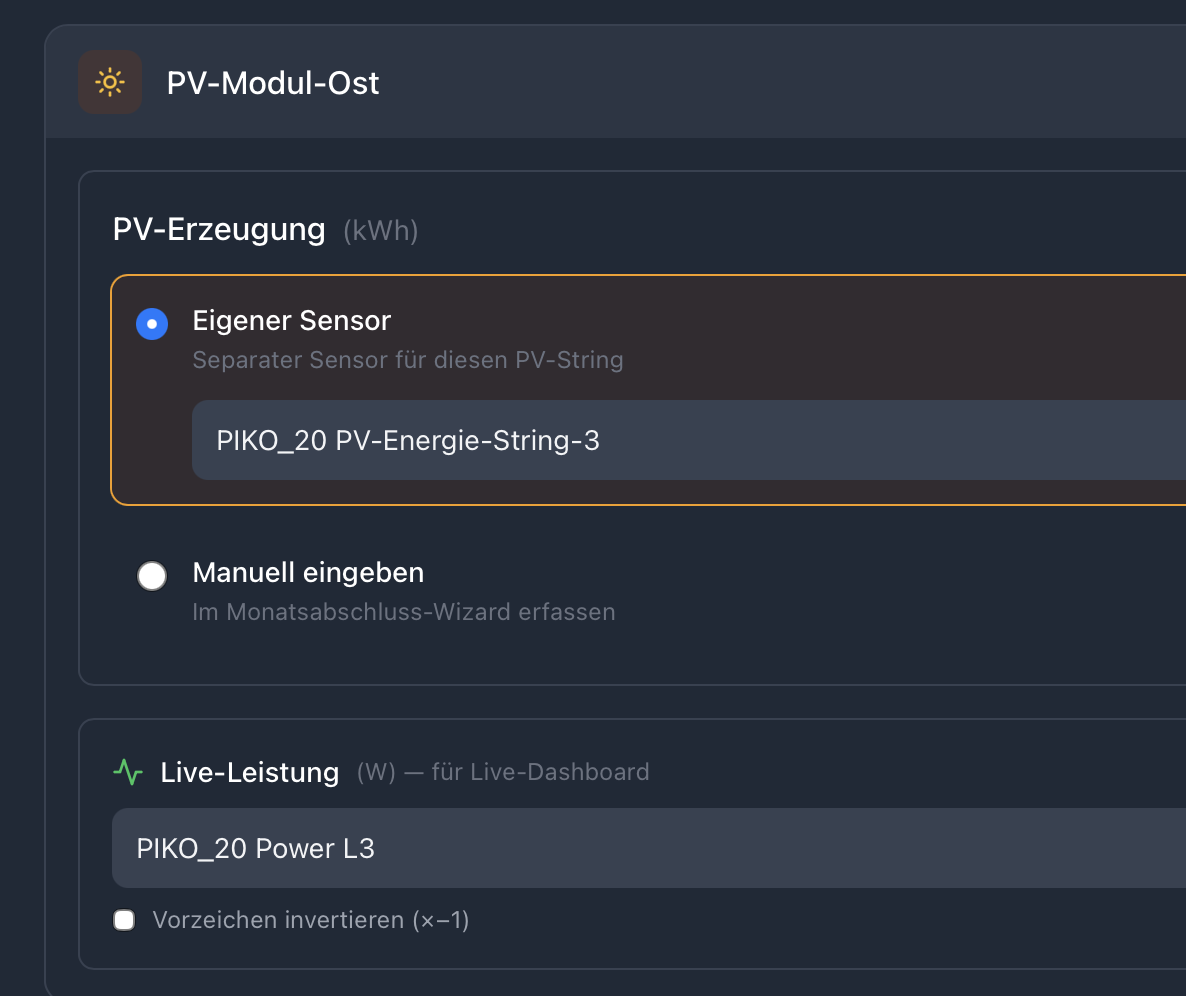

Ich habe doch noch mal ein Frage dazu: Mein “alter” String Ost ist deaktiviert. Ich habe bei der Sensorzuordnung noch einen Eintrag für das Live-Dashboard. Diesen kann ich bestimmt entfernen oder wird er auch mit dem nächsten Update deaktiviert?
Zum Verständnis hier noch ein schönes Bild:
Vg
Martin

Das musst du nicht manuell entfernen. Das Live-Dashboard filtert bereits automatisch — stillgelegte Strings werden dort weder abgefragt noch angezeigt. Die Sensorzuordnung im Wizard zeigt zwar weiterhin alle Investitionen (auch stillgelegte), das ist aber nur zur Übersicht — die Zuordnung ist dort “inaktiv” und hat keinen Einfluss auf das Live-Dashboard.
Kurz: Stilllegungsdatum setzen reicht, den Rest macht EEDC automatisch.
