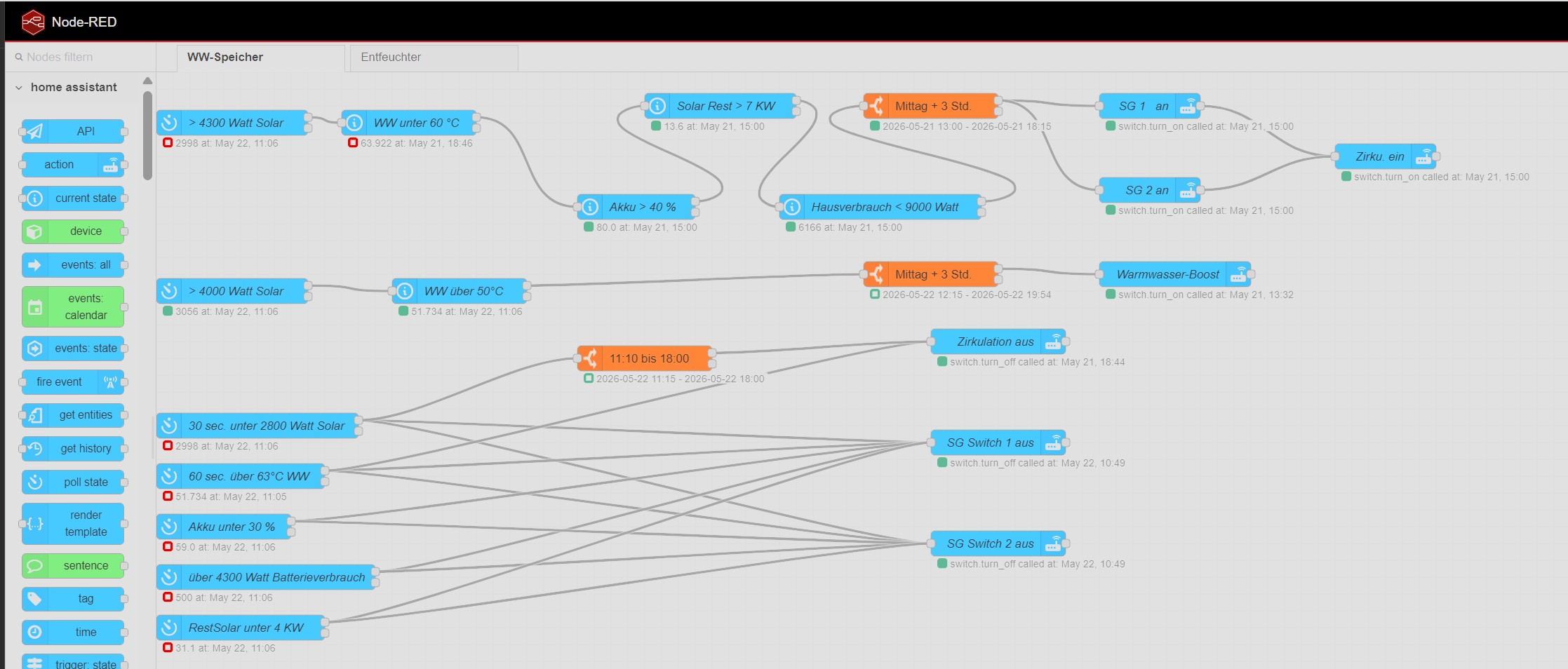

Ich selbst habe eine PV-Anlage (12,5 kwp), 10 kWh-PV-Batterie, Wärmepumpe, Heizstab, 2 Webasto-Wallboxen. Das ganz steuere ich mit selbstgebauten Automationen. NodeRed steuert absolut zuverlässig Heizstag und Entfeuchter. Vorlauftemperatur und Umwälzpumpe über HA-Automation. Umbauen werde ich demnächst das Laden der Batterie u. Freigeben/Sperren der

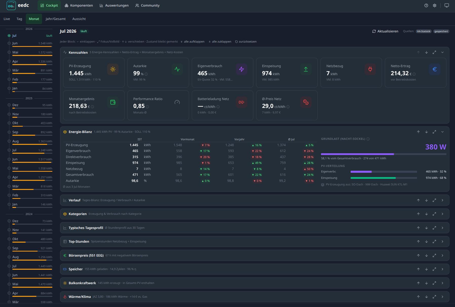

Diese App bereitet die wichtigsten Ertrags- u. Verbrauchsdaten zu guten Statistiken auf. Hier kann ich sofort sehen, wann, wie und wohin die Energie ihren Weg nimmt. Zusätzlich übergibt diese App auch noch alle wichtigen Parameter an Homeassistant, die ich für eine vernünftige Steuerung benötige. Die Solarprognosewerte für die nächsten Tage sind ordentlich. Die Börsenpreisinformationen (sind für jeden dyn. Tarif nutzbar) sind klasse. Es werden die “billigsten” Stunden in der Nacht und zus. die “billigsten” Stunden am Tage bereitgestellt. Damit kann ich eine prima Ladestrategie für die Nacht und den Tag (dort in Verbindung mit der Solarprognose) bauen. Hinzu kommen noch Parameter um den täglichen Durchschnittsstrompreis. Der ist für die Entladestrategie wichtig. Das gesteuerte Entladen ist ohnehin wichtiger als das Laden der PV-Batterie. Die Ladeverluste sind einfach zu hoch, um in recht guten Zeiten zu entladen.

die letzten Jahre hatte ich auch eigene iobroker / Node RED Lösung am Laufen. Vor einiger Zeit bin ich von iobroker zu HA gewechselt. Meine Lösung habe ich portiert. War ja kein Hexenwerk, da es eine einfache, regelbasierte Lösung ohne viel Schnickschnak ist.

Da ich auch nicht all Deine Energieparameter kenne, kann ich auch nur allgemein was von mir geben. EEDC möchte ich in jedem Fall (unabhängig der Optimierung) nicht mehr missen. Es hat die Statistik von HA bei mir vollständig abgelöst. Es ist jederzeit nachträglich alles änderbar. Ich habe da meine Daten seit 2023 reingequetscht. So sieht z.B. ein Monat aus:
Es ist unglaublich, was da mit ein paar Zahlen rauskommt. Selbst sowas als Bericht (alte Grafik) mit allen Geräten, Eine Infothek, in der Du alle Verträge/Zähler/Wasseruhr mit Bild abspeichern kannst. Dazu Kennwörter, Zugänge für Energieportale (falls mir was passiert):

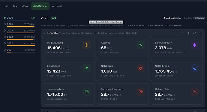

Ansonsten sehe ich das Thema ähnlich wie du. Im Sommer habe ich mehr als genug Überschuss, den ich aktuell einspeise. Mein Ertrag liegt bei ca. 20 MWh pro Jahr, die Einspeisung liegt dann bei 17 MWh pro Jahr.
Dunkle Monate sind hier Dez, Jan und Feb. Hier reicht die Produktion nicht zum Betrieb aus. Da der Speicher erst im April in Betrieb genommen wurde, kann ich zu den Ergebnissen noch nichts sagen. Ich rechne hier auch mit einer Reduzierung des Strombezugs. Zu der Größenordnung kann ich noch nichts sagen, da wir in diesem Winter 2 Wochen Schnee auf den Paneelen hatten und damit keinen Ertrag.

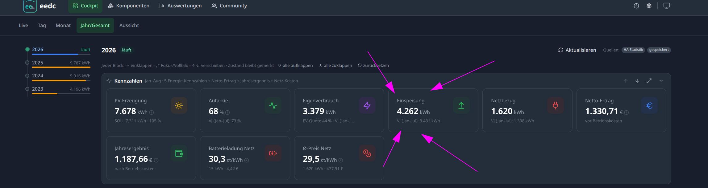

Hier mal ein Bild meiner Ergebnisse aus diesem Jahr in eedc. Der Speicher ging erst am 18.4.26 in Betrieb.

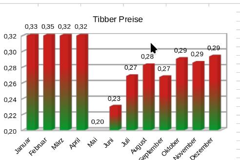

ich habe es fast 3 Jahre mit Tibber probiert. Im Sommer Top (aber da brauche ich es nicht), die Winter wurden immer teurer. Deutlich teurer und nerviger als ein Festpreis. Und m.M.n. wird es auch nicht besser. Mittlerweile kommen immer mehr Zwischenspeicher, das Ausland kauft (bekommt geschenkt oder noch Geld dafür) für deren mechanische Speicher. Bei Sonne und Wind mag das noch aufgehen. Nur Wind reicht da nicht. Ich bin ganz glücklich mit meinem jetzigen Octopus-Heat-Tarif. 2x 4 Stunden billigen Strom (24 Cent) einmal 3 Stunden teuer (36 Cent) der Rest zu 31 Cent. Je nach Solarertrag kann ich Nachmittags noch ein wenig in den PV-Akku packen und komme damit über die teure Zeit. Verbraucht wird möglichst in der billigen Zeit. Das kommt so auf ca. 26-28 Cent raus. Und dafür muss ich nicht ständig auf den dyn. Preis achten. 2023 war das gar nicht schlecht. 2024 und 2025 wurde es immer schlechter. Es kommt da halt nur auf den Wind an, Sonne ist nicht da. Hier mal meine 2025er Grafik. Hier sind nur die Dunkelmonate interessant, weil ich im Sommer nichts geregelt habe. Ist quasi der Durchschnitt im Sommer.
Und das sind schon die Preise, die ich mit Management erzielt habe. Und die sind in Wahrheit auch noch ca. 30% teurer, weil die Ladeverluste und der Mehrverbrauch Inverter noch drauf gerechnet werden muss. Zusätzlicher Verschleiß und unnötige Ladezyklen sind überhaupt nicht eingerechnet. Deswegen ist mittlerweile “eedc” eine meiner Lieblingsapps geworden. Da kann ich alles sehen: Ladezyklen, Kosten Batterieladung, Stromverbrauch usw.
