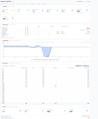

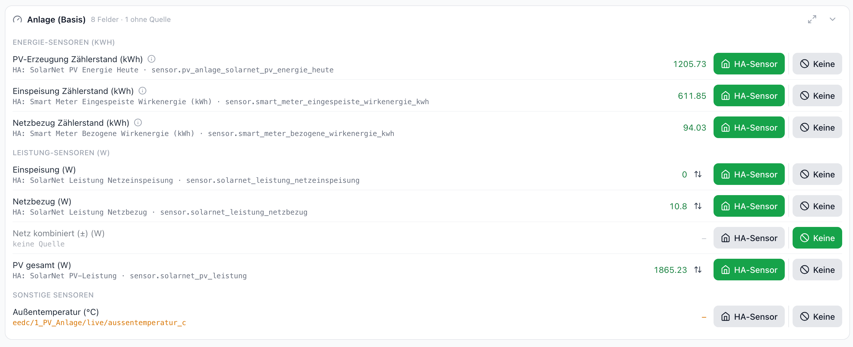

Hallo - ich habe seit Juni meine PV Anlage in Betrieb und habe kurz darauf EEDC auf Home Assistant in Betrieb genommen. Leider fiel mir erst gestern nach dem Update auf die neue Version auf, dass meine Konfig wohl nicht stimmen kann. Im Cockpit ist bei der Tagesansicht so gut wie alles leer. Ich habe nun etwas mit Gemini an den Sensoren gebastelt, leider wird es aber nicht wiklich besser. Im Einsatz ist bei mir ein Fronius Symo Gen24 8.0 + PLUS inkl. Smart Meter und BYD HVS+ Speicher. Die Sensorzuordnung ist ie folgt:
grafik
Einspeisung und Netzbezug sind Helfer, die den W Wert in kwh umrechnen.

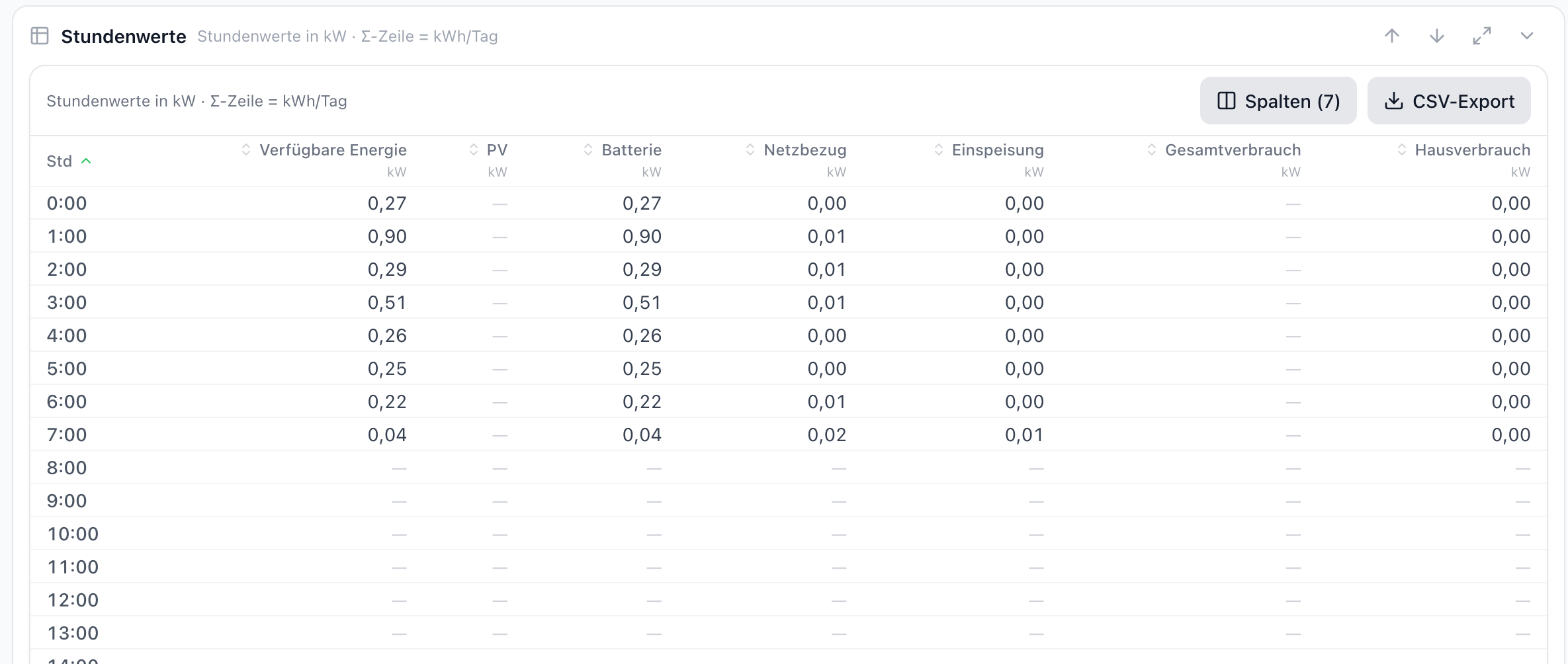

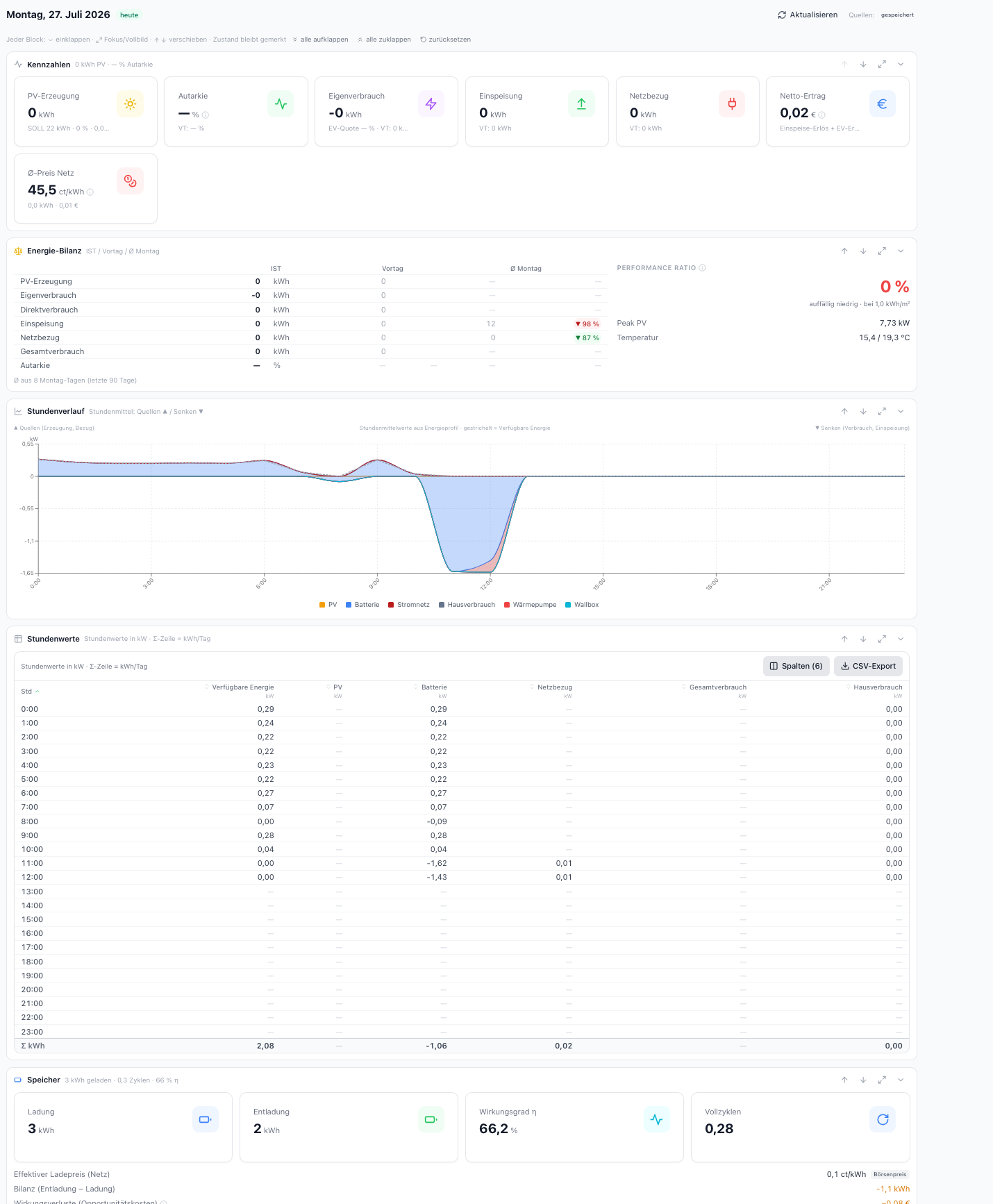

Im Cockpit sieht es für heute wie folgt aus
Bei den einzelnen Stunden Werten fehlen
Was mich verwirrt ist, dass bei Monat / Jahr / Gesamt Werte drin stehen. Wäre Super nett, wenn mir jemand helfen könnte. DANKE!!!

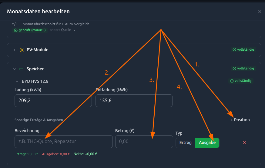

1. Speicher-Aufrüstung. Das geht — nur nicht als zweites Gerät. Zwei Schritte:
  • Kapazität: Komponenten → dein Speicher → bearbeiten, und dort „Kapazität (kWh)" und „Nutzbare Kapazität (kWh)" auf die neuen Gesamtwerte setzen. Die Messwerte kommen ja weiter aus demselben Victron-System, also bleibt es ein Speicher.
  • Kosten: im Monatsabschluss des Monats, in dem du aufgerüstet hast, beim Speicher auf „+ Position" bei Sonstige Erträge & Ausgaben — Bezeichnung z. B. „Speicher-Erweiterung", Betrag, Typ Ausgabe. Damit sitzen die Kosten mit dem richtigen Datum in den Finanzen.
Die zusätzliche Investition kannst du danach wieder entfernen. Ein eigener „Aufrüsten"-Vorgang mit eigener Historie ist nicht geplant: eedc führt eine Komponente getrennt, wenn sie eigene Messwerte hat — und die hat deine Erweiterung nicht.

Hallo Gernot,
vielen Dank für deine Antwort.
Gefunden und geändert
Nicht gefunden. Weder im aktuellen noch im vergangenen Monat. Ich suche bestimmt nach dem falschen Stichwort oder in den falschen Seiten.

Hallo, ich sehe den Fehler in deiner Zuordnung: alles, was PV ist, gehört zu deinem PV-Modul — nicht in den Basis-Block. In Basis gehören nur Netz und Umgebung.
In Einstellungen → Datenquellen:
Anlage (Basis)
Zeile Standard-Sensor der Fronius-Integration
PV-Erzeugung Zählerstand (kWh) Keine
Einspeisung Zählerstand (kWh) Smart Meter → „Real energy produced" (Eingespeiste Wirkenergie)
Netzbezug Zählerstand (kWh) Smart Meter → „Real energy consumed" (Bezogene Wirkenergie)
Einspeisung (W) SolarNet → „Power grid export" (Leistung Netzeinspeisung)
Netzbezug (W) SolarNet → „Power grid import" (Leistung Netzbezug)
Netz kombiniert (±) (W) Keine — oder statt der beiden Zeilen darüber SolarNet → „Power grid"
PV gesamt (W) Keine — der wandert ans PV-Modul
Außentemperatur (°C) dein eigener Sensor, bleibt
Deine Netz-Zeilen sind damit schon richtig belegt. Und eine Korrektur zu deinem Beitrag: die beiden Zählerstände sind keine Helfer, sondern die echten Energiezähler deines Smart Meters — die zählen kumulativ hoch, genau was eedc braucht. Da musst du nichts tun.
Block „PV-Module" — hier gehört die PV komplett hin, beide Zeilen:
Leistung (W) SolarNet → „Power photovoltaics" (PV-Leistung) — genau der, den du oben aus „PV gesamt" herausnimmst
PV-Erzeugung (kWh) Wechselrichter → „Total energy" (Gesamtenergie)
Bei einem String kannst du dort ruhig den Gesamtzähler nehmen, das ist gleichwertig. Hast du mehrere PV-Module in eedc angelegt, dann bei jedem dessen eigenen Zähler.
„Energy day" / „PV Energie Heute" nimm bitte nicht: Rainer hat recht, 1205 kWh können kein Tageswert sein — der Sensor liefert offensichtlich einen Lebensdauer-Wert.

Viel Erfolg,
Gernot
Vielen Dank. Das hätte ich nie allein gefunden.
Nachtrag: Das verändert die Prognose aber dermaßen Negativ, dass es schon nicht mehr schön ist.
Vorherige Amortisation bei Eintrag als Investition: 2031
Nach Aufnahme als Sonderkosten: 2045
Hallo - das hat leider nicht geklappt. Ich habe den Tageszähler und Gesamtzähler probiert. Leider bleibt trotzdem das Feld PV in der Tagesansicht leer:
Die Sensoren selbst zählen in HA tapfer hoch. Habe ich in Entwicklerwerkzeuge geprüft.
Hallo coolxmad,
könntst Du mal ein paar Screenshots machen? Von Deinem PV-kWh-Sensor, den Du für eedc nutzt. Ein Diagramm von heute, ein Diagramm dieser Monat, und von den Eigenschaften dieses Sensors in den Entwicklerwerkzeugen/Zustände.
Rainer
