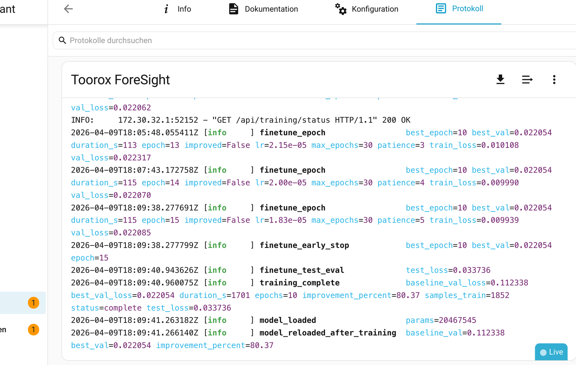

- Fine-Tuning " early Stopping" funktioinert (Modell erkennt wenn es nicht mehr besser wird)

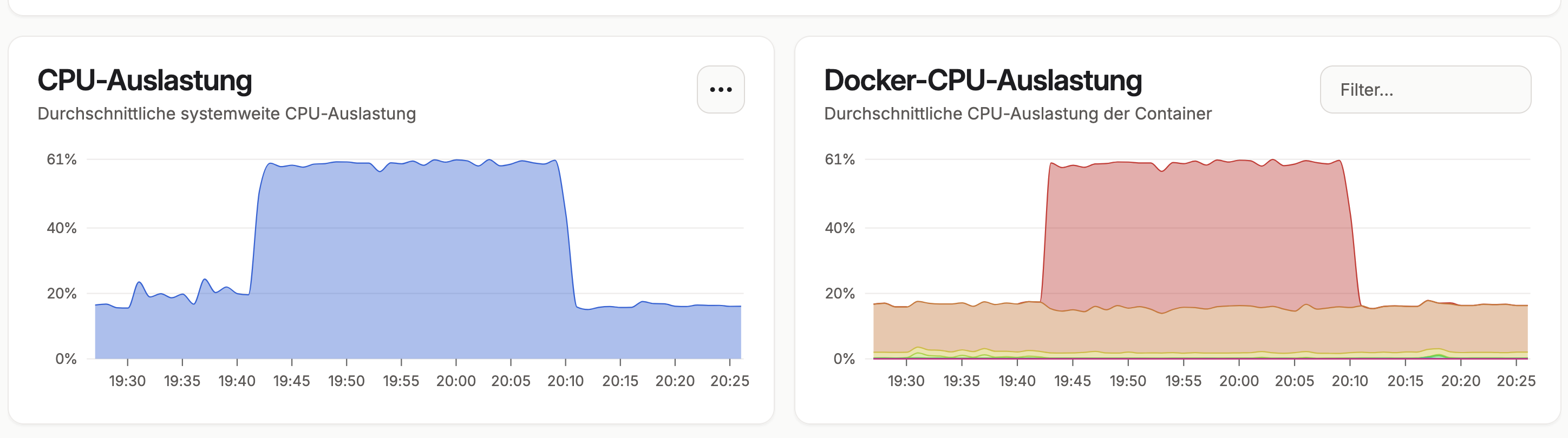

LAST auf dem HA Host während Fine-Tuning:

HA APP Protokoll:

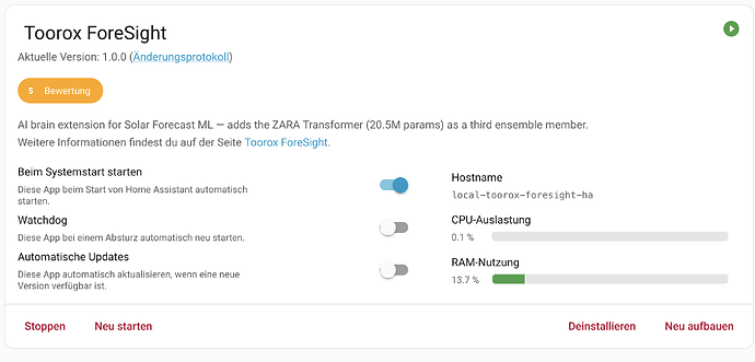

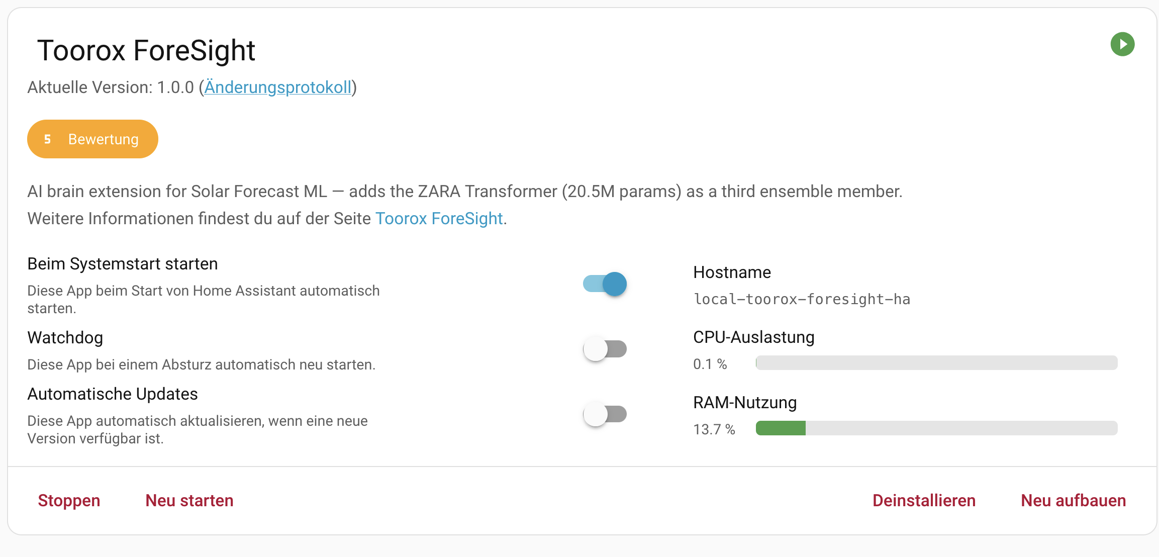

HA IDLE und tatsächliche RAM-Nutzung auf dem HOST
