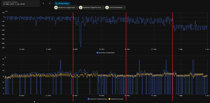

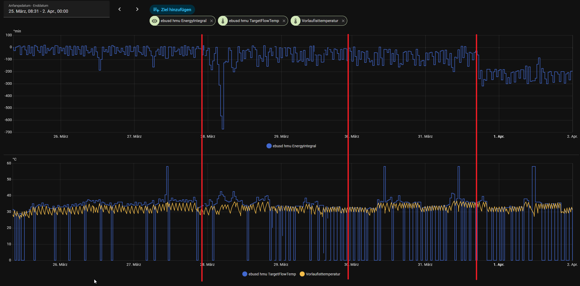

Hier mal mein Graph über die letzten Tage des ausgelesenen Energieintegrals.

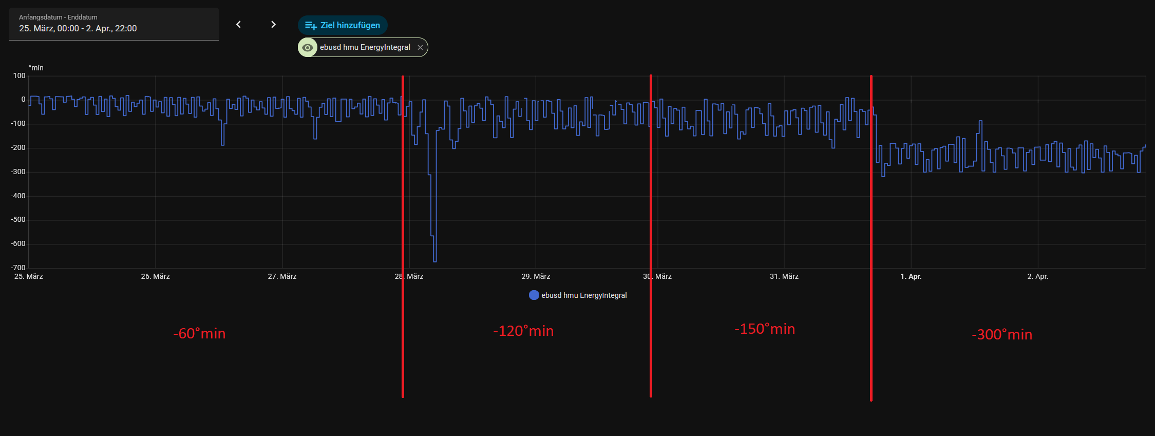

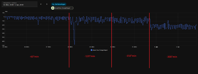

Also als es noch auf 150°min ging es noch 4x über 0°. Aber mit -300°min keine Chance:
Da hat man wohl auf dem Weg zu den arotherms noch einiges geändert mit dem Energieintegral. Bei mir läuft es niemals unter -180°min. Irgendwann wird dann der Heizstab zugeschaltet, wenn es nicht mehr Richtung null geht.
Anscheinend taktet dein Gerät mit -60 genauso wie mit -300. Dann wird es wohl noch andere Kriterien geben für die Kompressorabschaltung. Und die -300 bringen dir somit keinen Vorteil.

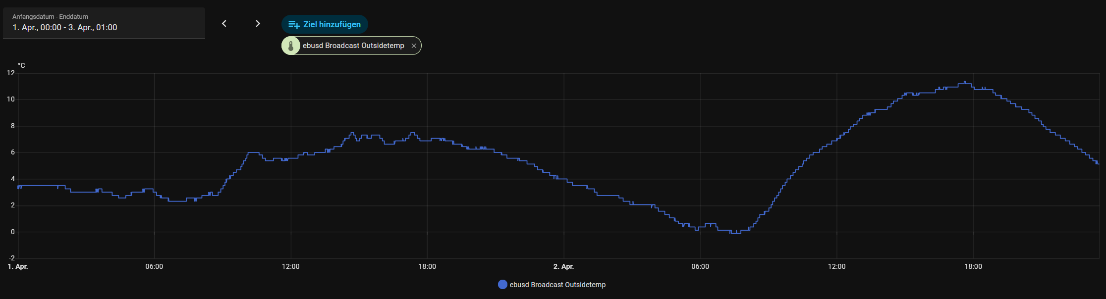

Außentemperaturen:
Wir haben FBH und 2 Heizkörper.

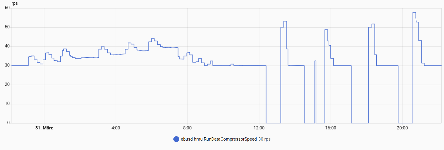

Vergiß die KI, die kennt nur die arotherm. Modulieren bedeutet, dass die Kompressorlesitung angepasst wird, um die nötige Heizleistung zu erbringen. Hier mal ein Beispiel:
Der Kompressor hat eine Mindestdrehzahl vom 30 rps. In der kalten Nacht wurde die Drehzahl erhöht, um die nötige Heizleistung zu erbringen. Tagsüber wären weniger als 30 rps notwendig. Kann die arotherm aber nicht, und deswegen schaltet sie dann komplett ab, bis das Energieintegral auf Null kommt, und der nächste Takt startet.

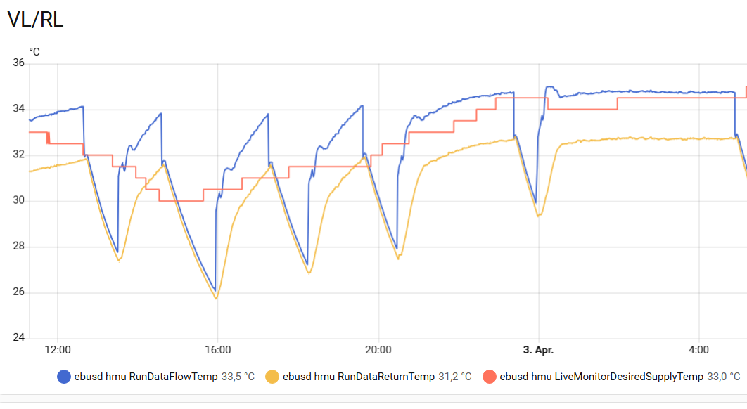

Schau in dem Zusammenhang auch auf die Soll-VL:
Wenn der Rücklauf die Soll-VLT übersteigt, wird die WP ihre Wärme im Haus nicht mehr los, und schaltet daher ab. Dann geht der Rücklauf direkt in den Vorlauf über, bis er dann nach einer Runde durch das Haus wieder so weit abgekühlt ist, dass sich die Wärmeproduktion des Kältekreises wieder lohnt.

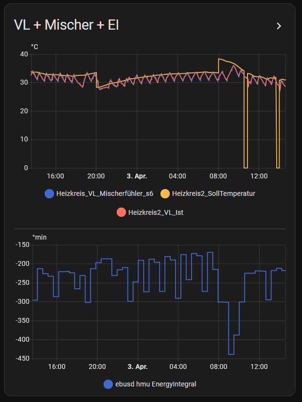

Hier mal die (hoffentlich) korrekten Werte von meinem Heizkreis, leider ohne RL. Auf dem Tacho konnte ich den RL aber auslesen und dieser ist tatsächlich circa 7-8° niedriger als die VL Temperatur.

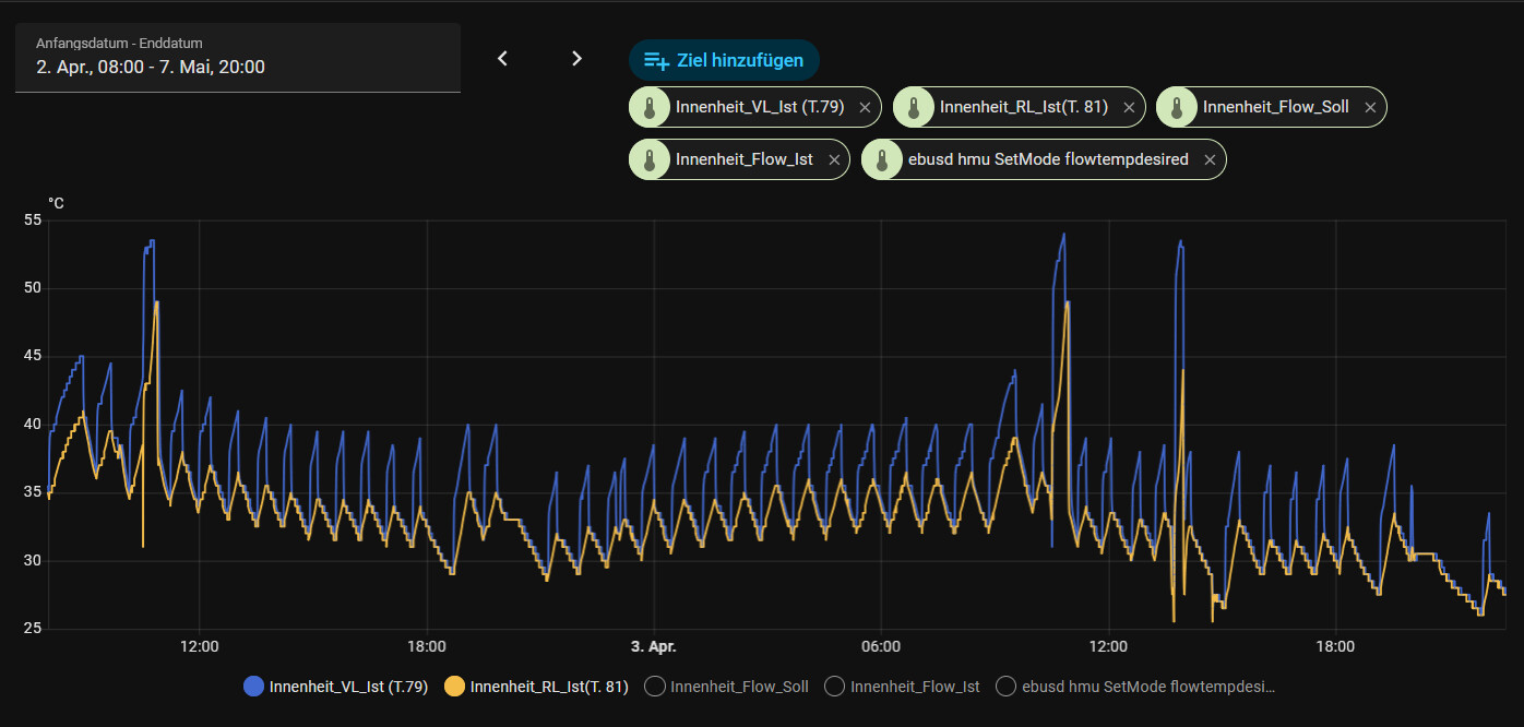

Also ich habe jetzt einen VL und RL an der Innenheit. Das sind (vermeintlich) die Werte:
Da gibt es dann halt auch mal die Sprünge wegen Warmwasser.
Oder ich habe den VL (kein RL) am Heizkreis (siehe letzter Post oben).
Wenn ich mal noch versuche den 3. Wert, den du hast, mit zu nehmen sieht das ganz dann so aus:
Ich habe leider noch nicht so den Plan, warum manche Werte, wie der lilane oben, so oft auf 0° gehen.

Das gilt es eben herauszufinden. Bei mir geht der Sollwert nur dann auf 0 wenn entweder Warmwasser gemacht wird oder über die AT abgeschaltet wird oder über ein Zeitfenster, etc.
Wie lange ist denn der Sollwert auf 0? Du müsstest einmal an der Inneneinheit nachsehen wenn das passiert was im Live Monitor steht!

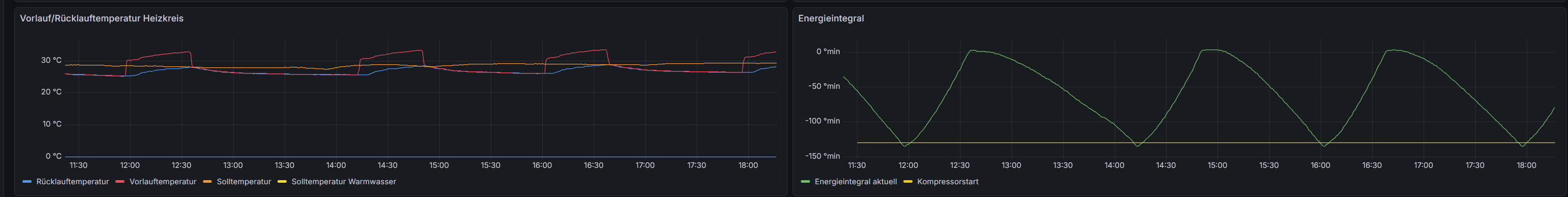

Ich habe im Prinzip die gleichen Werte wie du in aktualisierter Form (alle Minuten wird abgefragt bzw. Sollwerte alle 10 Minuten) das hat den Hintergrund weil ich diese Werte in Grafana darstelle. Mehr Messpunkte = bessere Analyse. Es gibt noch genug andere Parameter die man mitloggen könnte aber dazu fehlt mir momentan einfach die Zeit.
Mir war in erster Linie nur wichtig zu sehen welche Spreizung sich einstellt und wie sich das EI aufbaut/abbaut.

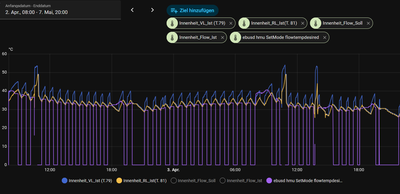

Nur das Problem mit dem Takten besteht noch und ich denke die WP kann das Energieintegral nicht korrekt berechnen, wenn der Soll-Wert auf 0° geht. Was dann der genaue Trigger für die Taktung ist, kann ich mir noch nicht erklären!
Wo steht denn der RL (im Verhältnis zum Soll-VL) beim Taktstop?
Beim Taktstop (also wenn der Kompressor aus geht), liegt die RL 2° bis 3° über Soll-VL. Siehe:
Dann ist die WP wohl der Meinung, dass der Rücklauf warm genug ist, um ohne Zusatzwärme aus dem Kältekreis nochmals in den Heizkreis zu gehen. Deshalb schaltet sie dann erst mal ab.
Das abschalten ist weniger das Problem. Die Wärmepumpe schaltet sich meiner Meinung zu früh an. Normal sollte es doch entweder auf die Kompressor Hysterese oder den Energieintegral schauen. Aber es scheint beides zu ignorieren

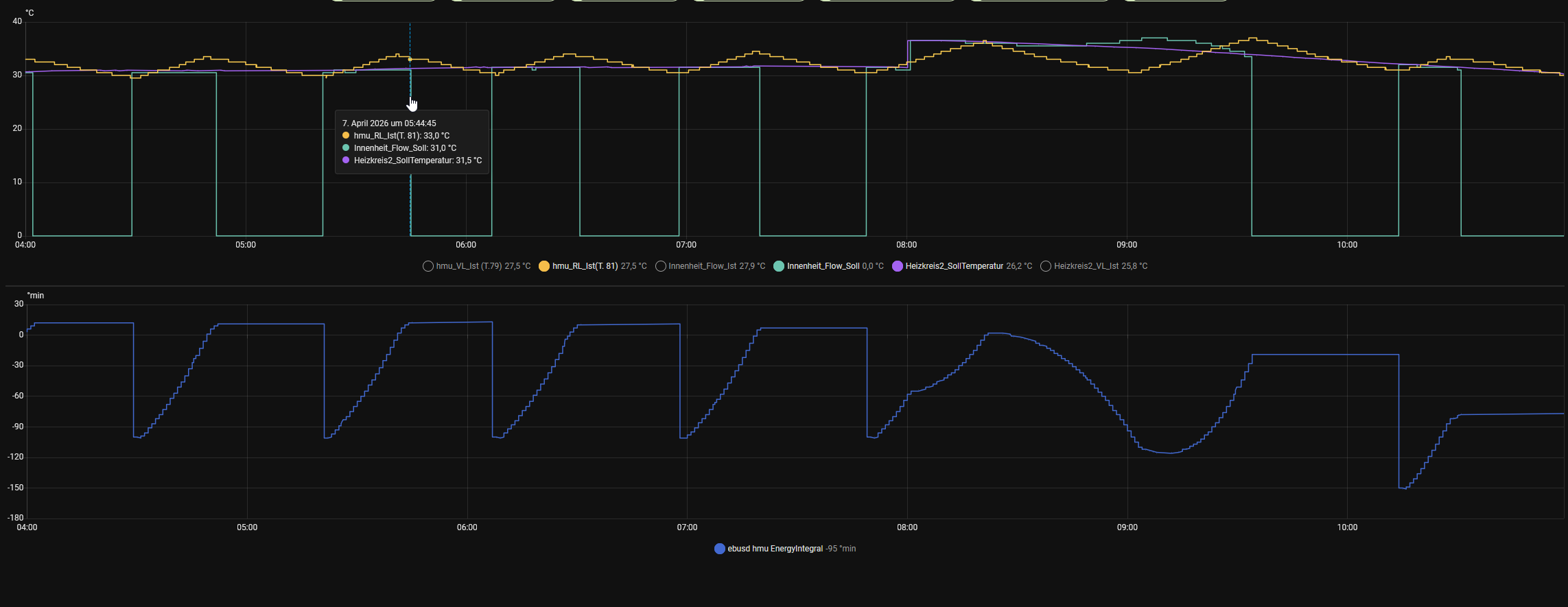

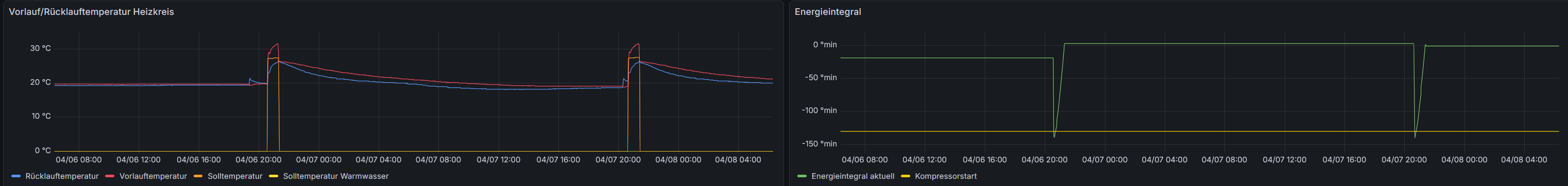

Ich habe hier mal einen Ausschnitt aus Mitte März. Bei mir sieht der Verlauf komplett anders aus.
Das EI sollte sich auch stetig aufbauen und nicht abrupt!
“Plötzliches” Einschalten ist bei mir , wie bereits erwähnt, nur dann der Fall wenn z.B. die AT wieder unter den eingestellten Sollwert sinkt:
Dann wird das EI auf den festgesetzten Wert gesetzt und muss es zumindest einmal abbauen. Man sieht anhand der orangenen Linie links dass der Sollwert von 0 auf den intern berechneten Sollwert springt.

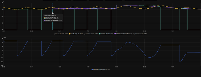

Deine Verläufe zeigen aber immer ein Bild von 0 auf 100 und nie ein aufbauen. Kann es sein, dass du die Betriebsart Thermostat aktiviert hast?
Zwischen 8 und 9 Uhr hat es ja anscheinend mal geklappt. Da fällt ebusd_hmu_livemonitordesiredsupplytemp aber auch nicht auf Null.
Nur warum zu den anderen Zeiten nicht?
