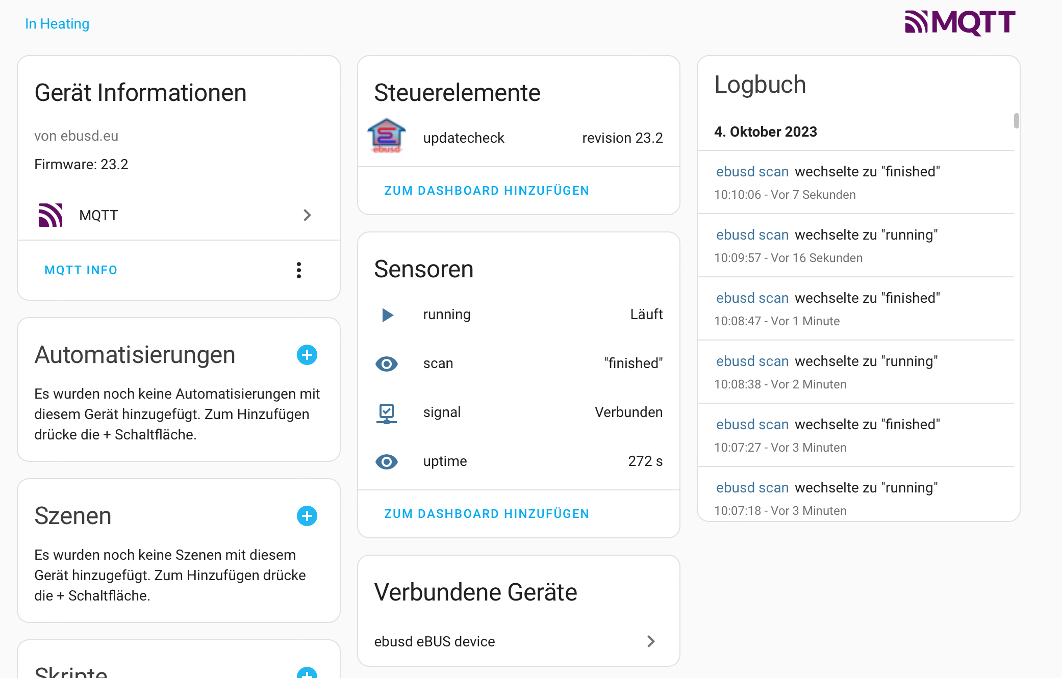

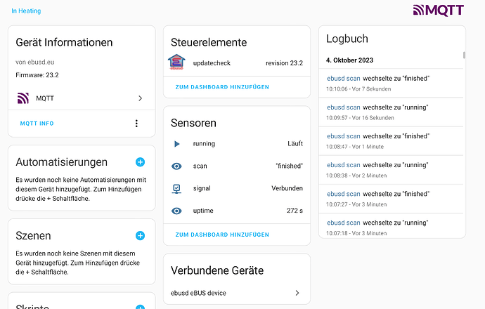

Über MQTT tauchen nun auch die beiden Geräte ebusD und ebusD EBus Device auf.
  • Das Gerät ebusD EBus Device hat lediglich das Steuerelement ebusd updatecheck_device vorhanden
  • Das Gerät ebusD hat folgende Entitäten, die leider keine Informationen zu meiner angeschlossenen Heizung liefern (Wolf CSZ 2-14/300).

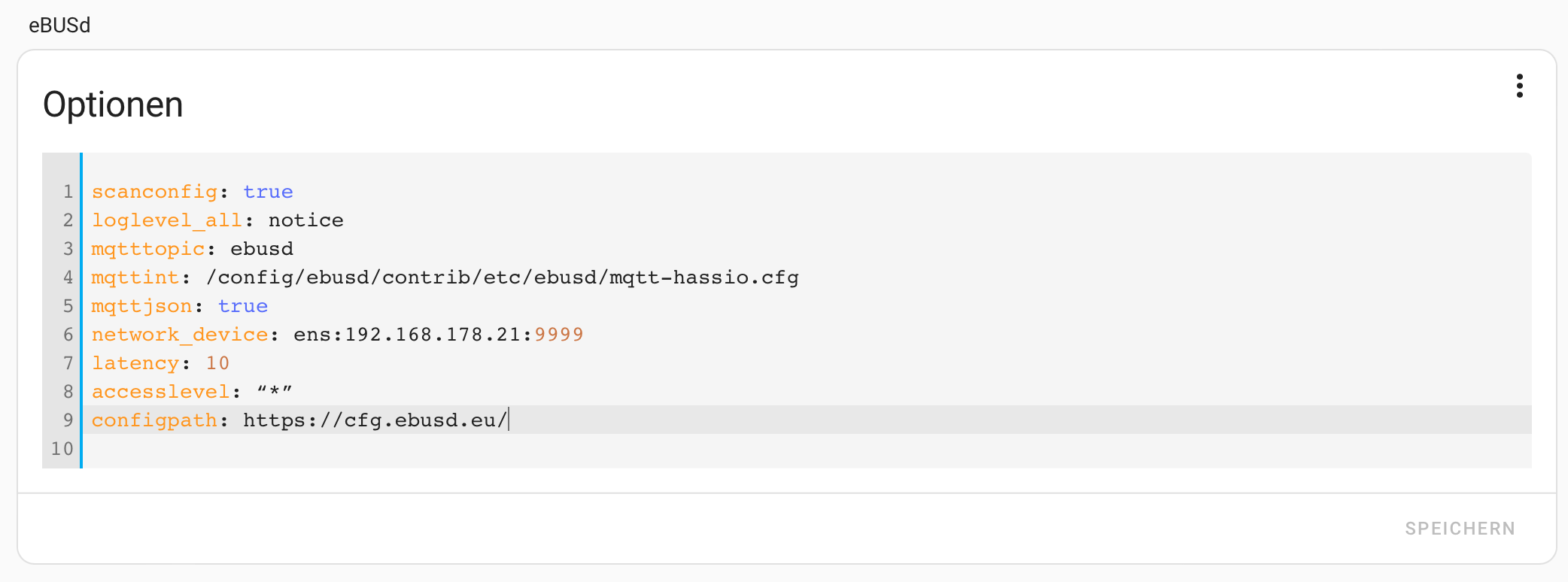

Ich hab das EBUS AddOn folgendermaßen konfiguriert:
scanconfig: true
loglevel_all: notice
mqtttopic: ebusd
mqttint: /etc/ebusd/mqtt-hassio.cfg
mqttjson: true
network_device: ens:192.168.178.98:9999
latency: 10
accesslevel: “*”
configpath: https://cfg.ebusd.eu/

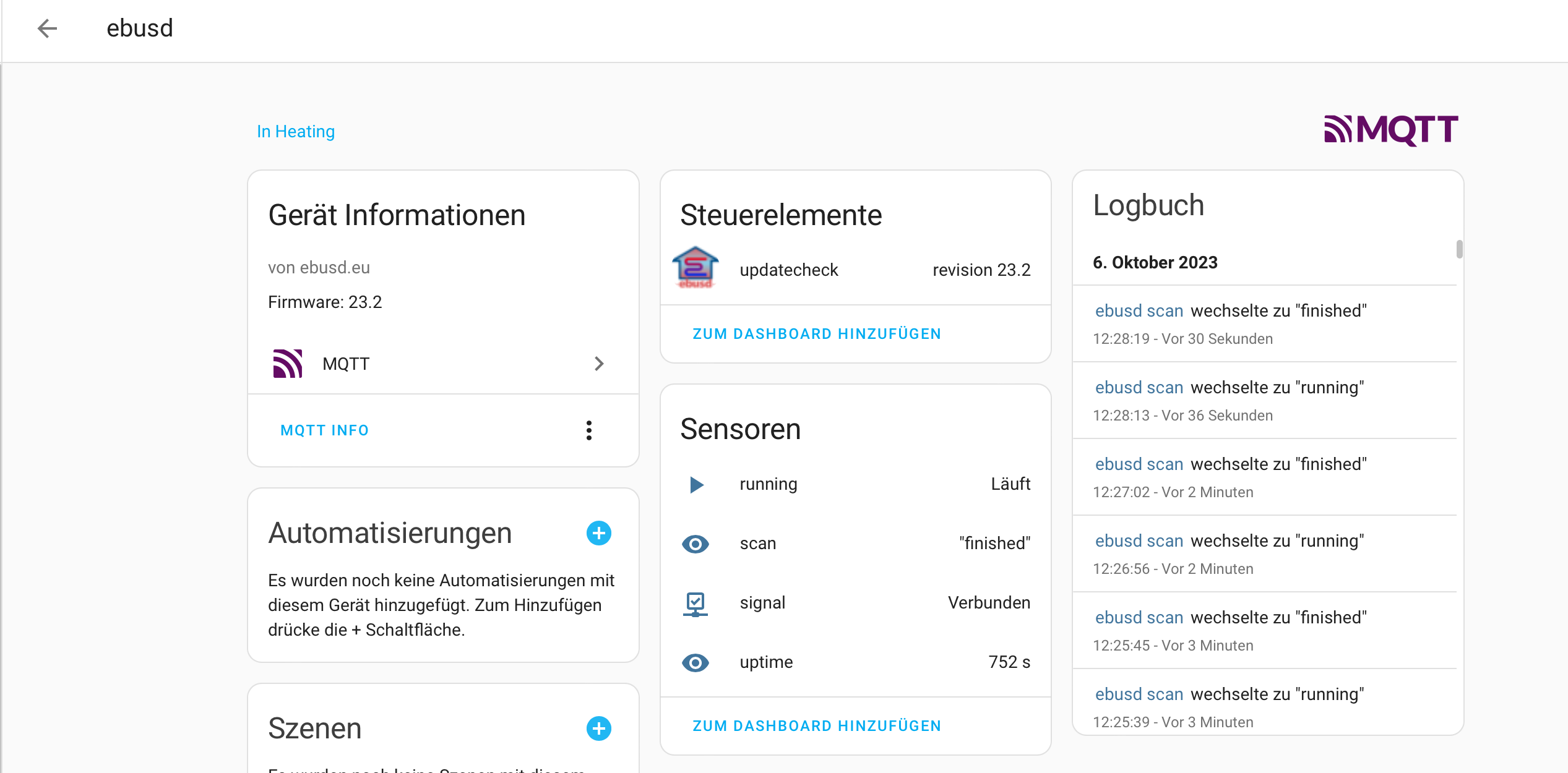

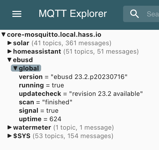

Danke für den Tipp mit dem Explorer, leider kommen auch hier nur die gleichen Daten an:
Nein, da hab ich nichts angepass.

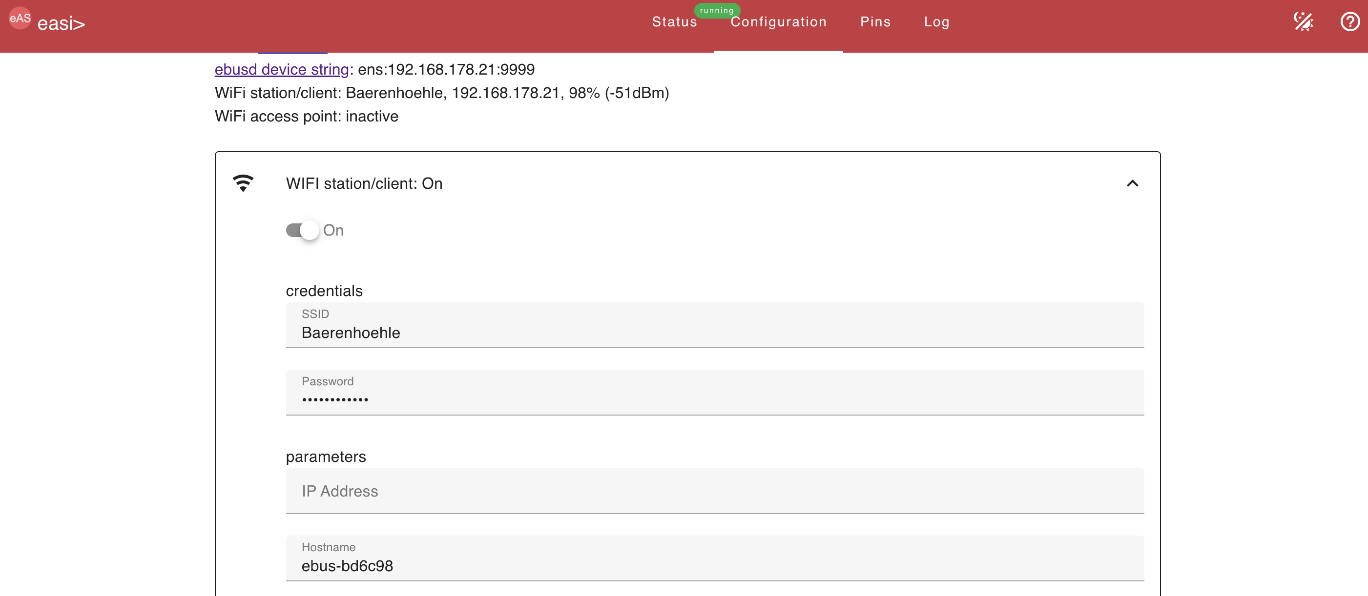

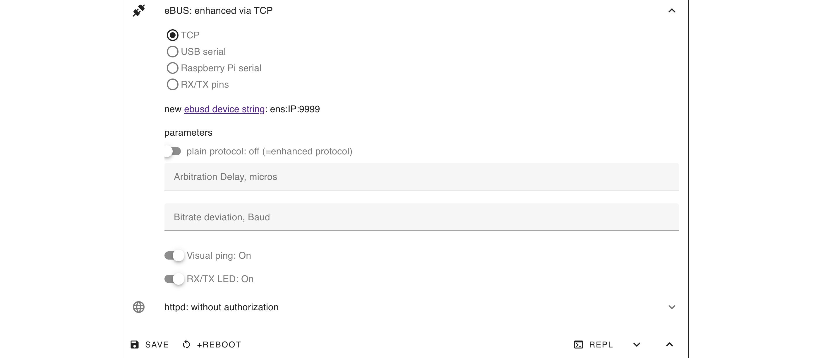

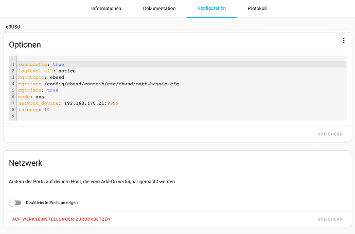

  • Mach doch mal ein paar Screenshots von der Configuration des Adapters von der easi Oberfläche
  • das Ebus AddOn ist sehr ‘zickig’ : mal stoppen und neu starten. Gerne nach dem Stoppen auch Home Assistant mal neu durchstarten.
bei mir erschien nach ca. einem Tag ohne mein Zutun in der Übersicht der folgende Eintrag:
Die Konfiguration in easy ist ja recht einfach, wenn das alles ist was ich hier sehe:
Gestoppt und neu gestartet habe ich beides, leider bisher ohne Auswirkung.

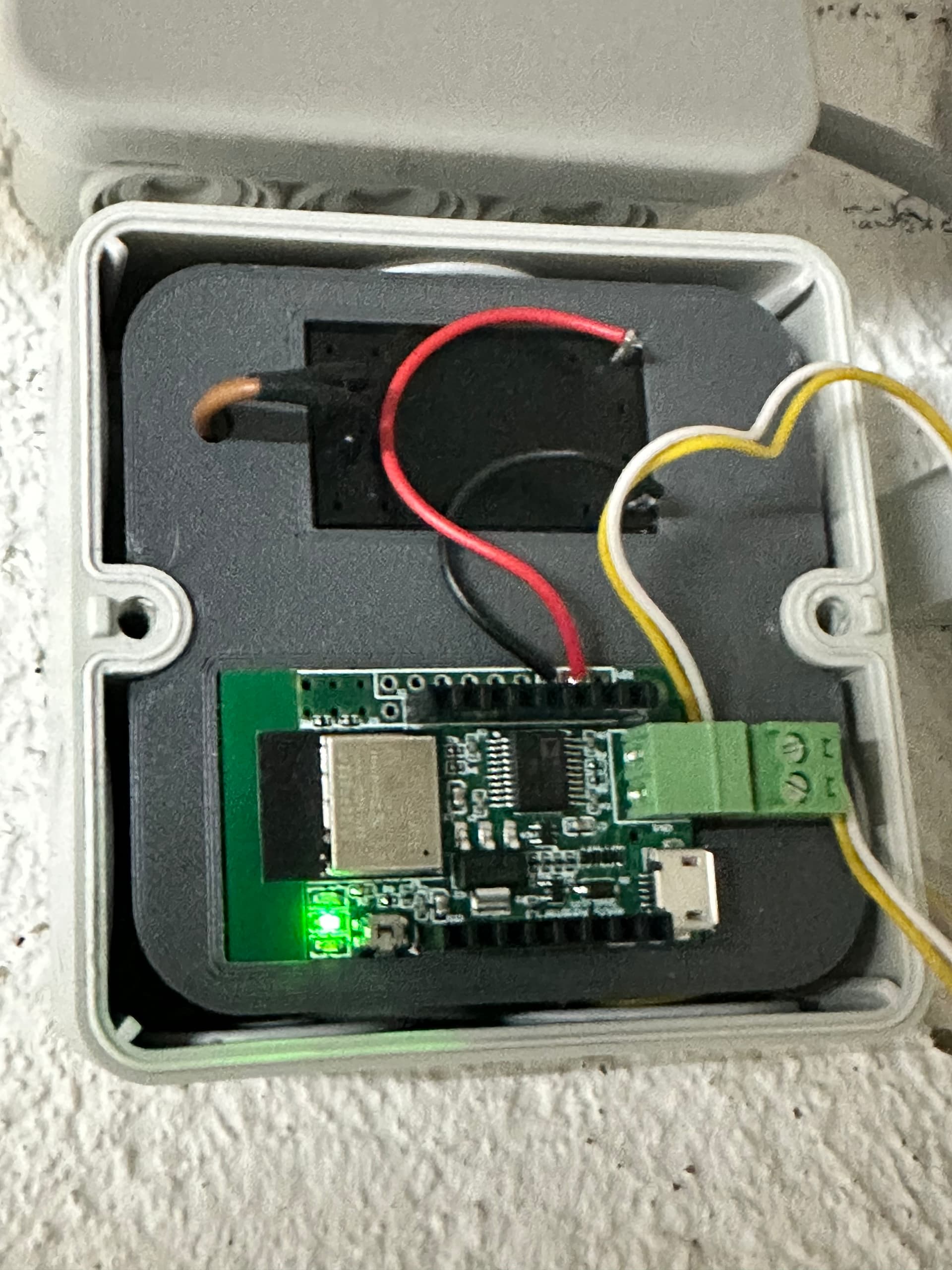

Bist du sicher, das dein EBUS-Signal am Stecker des Adapters ankommt? Da solltest du 20 Volt messen können…
Korrekt, ich messe alternierend 20V an den Klemmen des eBUS-Adapter

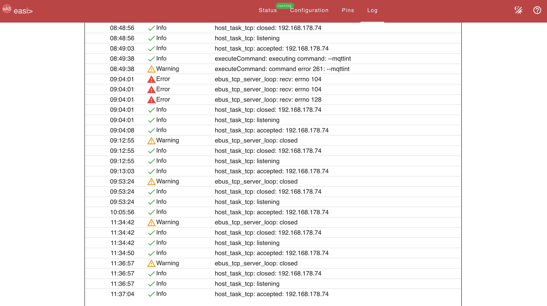

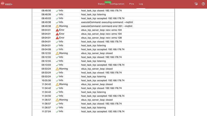

Was ich allerdings festgestellt habe ist, dass im Protokoll der easi> Oberfläche Fehler vorliegen. Ich finde jedoch keine Fehlernummer mit Problemlösung.
Tja, dann bin ich mit meinem Latein auch am Ende… sorry

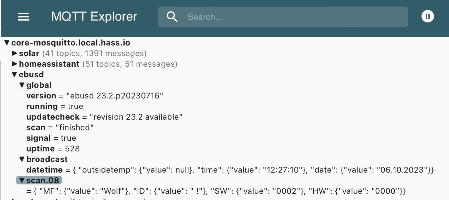

Edit:
Da kommt langsam was:
Die Broadcast und scan Werte verschwinden allerdings wieder aus dem MQTT Explorer und werden in der MQTT Integration auch nicht angezeigt:
