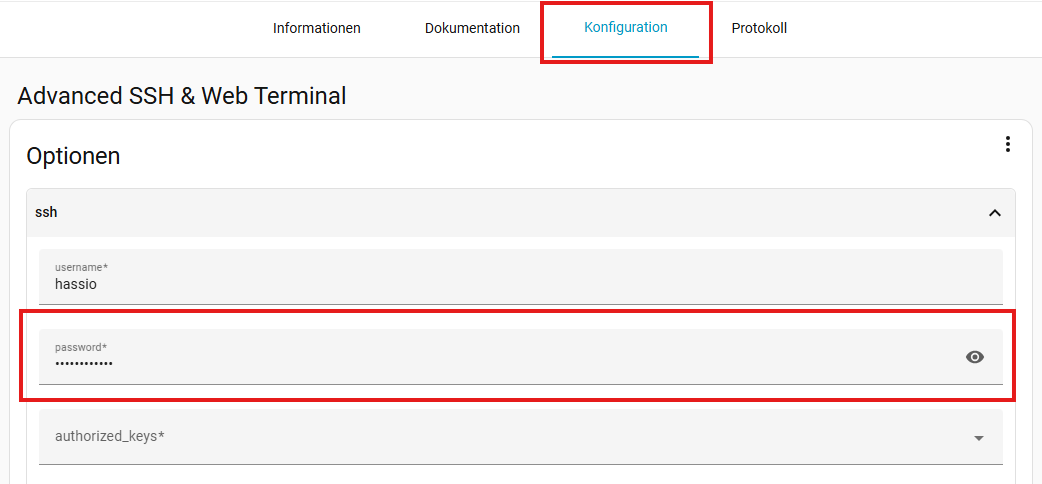

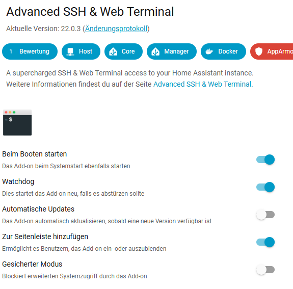

EDIT: Zu Punkt 2: Ich habe inzwischen herausgefunden wie man die ebusctl-Befehle ausführen kann. Falls das auch mal jemand benötigt es steht in der Doku vom Addon (Ebusd) selbst :smiley: .
Man benötigt das Advanced SSH & Web Terminal und muss ein Passwort in der Konfig vergeben und den sicheren Modus ausschalten. Danach muss der Befehl in der Kommandozeile eingegeben werden: docker exec -it `docker ps | grep ebusd | awk ‘{print $1}’` /bin/bash
Nun kann man die ebusctl Befehle ausführen.
